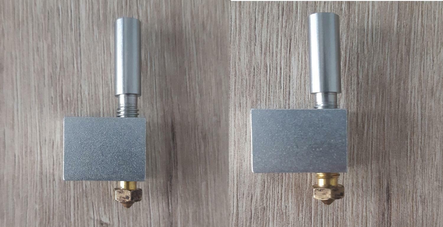

Per ora ho risolto mettendo la temperatura a 240 ma per il PLA e' veramente alto.
240C x PLA e' assurdo... con 15C in piu' io ci stampo ABS.... verifica che gli step/mm dell'estrusore siano corretti e che la ruota godronata non slitti cercando di spingere il filo

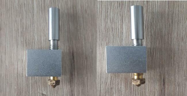

Se può' servire ad altri finalmente sono arrivato alla soluzione del problema...
In sostanza il problema derivava da un errato montaggio in fabbrica del gruppo "heatbreak - heater block - ugello"  ed e' figlio del fatto che l' heater block "simil Volcano" della Super Racer e' veramente piccolo rispetto alla versione originale.
Per rendere l' idea, l heater block e' talmente piccolo che se si avvita tutto l' ugello non c’è' più' spazio per l' heatbreak.
Tornando alla soluzione, in pratica mi sono trovato la stampante montata come nella foto a DX. Buona parte del ugello era staccata dall' hotend e quindi sono riceveva sufficiente caldo per fondere il filo.
Ho praticamente svitatato l' heatbreak al massimo ( foto a SX ) per permettere all' ugello di essere molto più' interno e ricevere meglio il calore.
Ho risolto tutti i problemi di sotto estrusione e i TIC TAC del estrusore stampando finalmente a temperature normali.
A breve faro un upgrade di heatbreak e heater block per risolvere definitivamente questi problemi e stampare altri materiali che richiedono temperature più' alte.
ciao

Anch'io ho avuto lo stesso problema e riporto qui come ho risolto, sperando la cosa possa essere utile ad altri.
All'inizio ho sostituito di tutto: noozle, estrusore, PTFE, la sonda temperatura, vari filamenti,... senza risolvere nulla. Ho anche fatto la modifica suggerita da @Fyase82 avvitando il noozle fino in fondo....ma nulla.
Alla fine ho risolto spingendo il tubo PTFE fino a toccare la gola dell'hotend (come d'altronde indicato  in questo thread - mille grazie a  @Yuri birra del suggerimento!).
Se posso aggiungere secondo me la cosa migliore e' smontare il connettore PTFE dell'estrusore di modo da poter verificare la corretta posizione del tubo PTFE che deve toccare la gola dell'heatbreak.
Questo spiega anche il fatto che a stampante nuova funzionava bene (l'estremita' del vecchio PTFE si era infatti bruciata chiudeno il passaggio).
Alla fine ho riportato il noozle alla posizione iniziale (foto a dx rispetto al post di @Fyase82 perchè nella posizione di sx a me il PLA strabordava dalla gola.
Adesso e' ritornato tutto a funzionare alla perfezione ed anche la stampa va alla temperatura corretta. Come consolazione del tempo che ci ho perso e' che ora conosco molto meglio la stampante e le sue parti 🙂
Spero sia utile ad altri!
