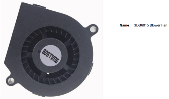

Per chi vuole armeggiare su struttura fuori garanzia può rimuovere il trimmer dello stepdown e sostituirlo con un potenziometro accessubile da fuori.

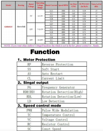

Oppure in via sperimentale misurate i db alimentando ad una tensione più bassa, esempio ventola da 24 volt mi soddisfa a 18 volt, inserite la resistenza corretta per abbassare la tensione di alimentazione ed in parallelo mettete interruttore cosi avrete ventola alla massima velocità e ventola a velocità silente
In merito ai calcoli della resistenza per alimentare la ventola a bassa tensione 1/2 Vcc ovvero 12 volt
si inserisce resistenza da 240 ohm in serie e si opta per 5 resistenze in parallelo da 1,2Kohm 1/4W
La corrente sarà la metà dichiarata sopra ovvero 0,05 e non 0,1 proprio per la nuova resistenza messa in serie che farà circolare meno corrente nella ventola che girerà più piano
La potenza sarà data da (Vcc - V ventola) al quadrato / R
il risultato andrà diviso per le 5 resistenze in parallelo e vedrete che bastano da 1/4w

in effetti sto valutando seriamente lo stepdown, ne ho gia' 3 in casa e devo solo andare di saldatore x i fili e regolare la tensione di uscita. Avevo pensato alla serie seguendo la filosofia Poca-spesa-tanta-resa ma con lo svilupparsi della discussione, mi sto ricredendo. Anche perche' dorrebbe dire piu' spazio occupato e cmq nessuna possibilita' di regolare il numero di giri. Con lo stepdown, almeno, se vedo che ad un determinato voltaggio la resa e' scarsa, posso sempre regolarlo per migliorarlo
guarda io ho la stessa scheda e il dissipatore dei driver è mostruoso è "tutto un blocco" su tutti i punti di vista, io nella mia Ender 3 Pro ci compro una 4010 della noctua e nel positivo ci metto una resistenza da 300 Ohm.
Visto che quella scheda lo consente puoi mettere una un pò più grossa e farla andare di continuo ma ad un numero di giri minore.
Il calcolo tuo è giusto, ho proposto una resistenza da 5W per evitare di surriscaldamenti.
Comunque una resistenza da 1/4W costa 0,10€ ed una da 5W costa 1,00€ quindi non è una differenza sostanziale.
