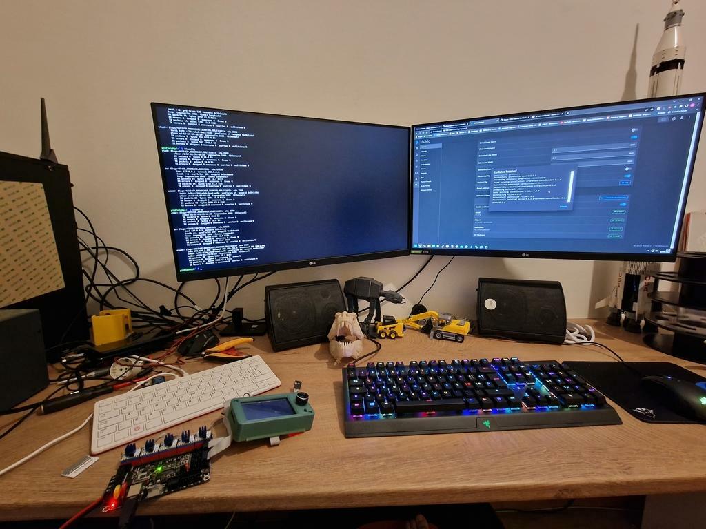

Comunque sia: klipper installato, mainsail anche e sono riuscito a far funzionare anche il tft35 della btt. I TMC comunicano e tutto sembra regolare. Devo capire come, e se si puo, far gestire l'encoder a klipper. Ah, ovviamente il caos regna sovrano! 😎
Modificato da rubino25
Piccolo update.. Sono arrivati i cavi per adattare i connettori della Prusa ai soliti JST. Qualità più che discreta ma nel kit mancano quelli per collegare le ventole. Credo sia dovuto al fatto che essendo a 5V loro diano per scontato che uno le cambi. Non io. Quindi devo farmi un paio di adattatori per poter collegare le ventole. Per ora sto testando tutto collegato volante. Prima impressione: ottima. I Tmc2209 mi sembrano più silenzioni. Anche se poi li usero in spreadcycle per non perdere passi far dare ai motori il massimo.
Dunque.. Devo ristampare il contenitore per la scheda perchè ha alcuni dettagli che non mi piacciono. A partire dal fatto che i buchi di fissaggio non coincidono con quelli già presenti.. E sono tanti! Per il resto mi manca la calibrazione di base poi dovremmo esserci. Per lo meno per farla tornare come prima. Finita la calibrazione passo alla configurazione dell'accelerometro e ad impostare l'input shaping correttamente.
Ci siamo. Il classico cubo viene stampato con la stessa qualità di prima ma in 20 minuti invece di 32. Pressure advance calibrata correttamente, stepp/mm anche. L'accelerazione è impostata a 1500 ma devo ancora montare l'accelerometro per poter gestire l'input shaping. Per ora bene e non tornerei indietro. Ho anche trovato un file con svariate macro e tutte funzionanti. Compreso l'auto caricamento del filamento non appena il sensore lo legge.

Sono curioso di vedere una foto della stampante anche se ancora incompleta o magare un piccolo videino.
