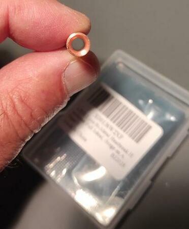

No, nella gola bi-metal (come nella all-metal) il tubo in PTFE si ferma poco dopo l'inizio della gola, poi il filamento transita direttamente fino al nozzle. Il risultato e' che, se la sostituisci 1:1, ti trovi il tubo PTFE "piu'" lungo rispetto a prima perche' non attraversa interamente l'hotend
La gola che hai linkato sembra proprio essere come la mia. Se guardi la penultima immagine, vedi dove si ferma il PTFE

Adesso ho preso 2 economici https://www.amazon.it/AIEX-Titanium-Heatbreak-Bimetal-Alesaggio/dp/B09V2QYMHJ/ref=sr_1_5?__mk_it_IT=ÅMÅŽÕÑ&crid=37ATDW15ERXX4&keywords=ender%2B3%2Bpro%2Bbimetal&qid=1652774802&s=industrial&sprefix=ender%2B3%2Bpro%2Bbimetal%2Cindustrial%2C88&sr=1-5&th=1
Purtroppo non fa vedere l'interno come quello tuo, speriamo che sia uguale... Altrimenti lo compresrò. Non sembra ma se metto tutti i soldi spesi per gli accessori e ricambi mi sarei comprato una Ultimaker.
Curiosità: ma secondo sarà titanio veramente?
