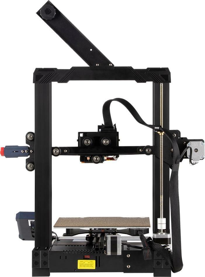

vorrei comprare la mia prima stampante 3d e pensavo ad una FDM (vorrei fare cose funzionali, non solo statuette, anche prototipi di alcune idee che ho in mente).
Per adesso sarei orientato verso la Anycubic Kobra, che attualmente sul sito del produttore è anche scontata sui 280 euro.
Quando si tratta di consigliare una nuova stampante 3d ho visto che ne vengono proposte diverse ma non ho mai letto più di tanto sulla kobra, pensate sia valida o ci sono alternative migliori?
Ho visto che ad esempio l’anycubic vyper è molto apprezzata.
Cerco consigli per sono molto confuso sulla scelta da fare 😄
La Kobra mi pare sia una Vyper (stampante che possiedo e della quale sono soddisfatto) con DirectDrive e senza doppio asse Z e livellamento con cella di carico (ha comunque il sensore a induzione quindi sei tranquillo). È più piccolina e costa anche meno.
Come prima macchina ci può stare. L’unico problema è la Community non ancora pronta perché è un modello nuovo, ma se non sei uno smanettone incallito, al momento, direi che va bene!
Che materiali pensi di utilizzare?
Guarda per me hai parlato in arabo ahah..il fatto che non abbia un doppio asse z significa che viene applicata forza solo da un lato per lo scorrimento?Potrebbe essere un problema?
Il livellamento a cella di carico cosa significa? La vyper come lo ha?
Smanettone incallito non lo sono per una questione di pigrizia, però essendo un informatico mi piace aver chiaro tutto il più possibile e quindi una community decente per cercarmi le informazioni quando mi servono mi farebbe comodo..
Come materiali pensavo di impiegare il PLA, almeno all’inizio..anche perché oltre a quello so solo che esiste il TPU 😂(oltre la resina che non c’entra nulla).

Riguardo all’auto livellamento la kobra invece come lo ha? Perché cercando in giro mi è sembrato di capire che funzionasse allo stesso modo anche sulla kobra, solo che è a 25 punti invece che a 16 come nella vyper, sbaglio?
Riguardo al fatto che non ha il doppio asse z, significa che ha il motorino solo da un lato? Potrebbe creare problemi di precisione o altro?

Per la questione del singolo asse z potrebbe essere un problema? Non ho ben capito cosa significhi e non trovo nemmeno dove c’è scritto che invece la vyper ne ha 2..è un upgrade che hai fatto te o è di base?
  • Soluzione

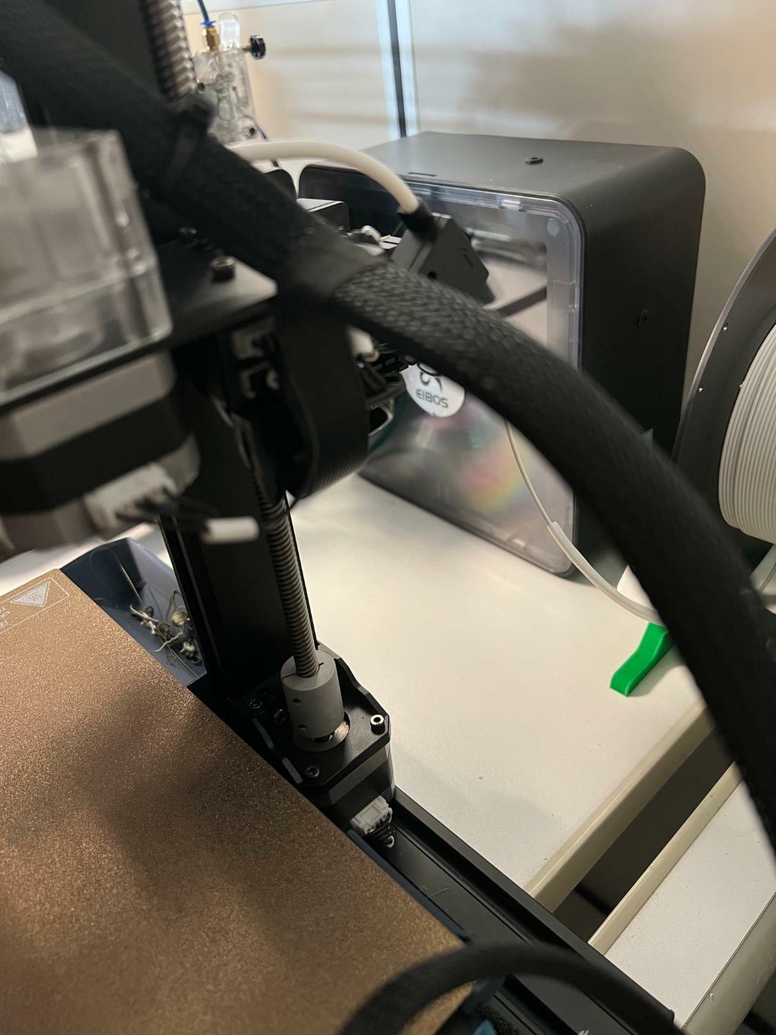

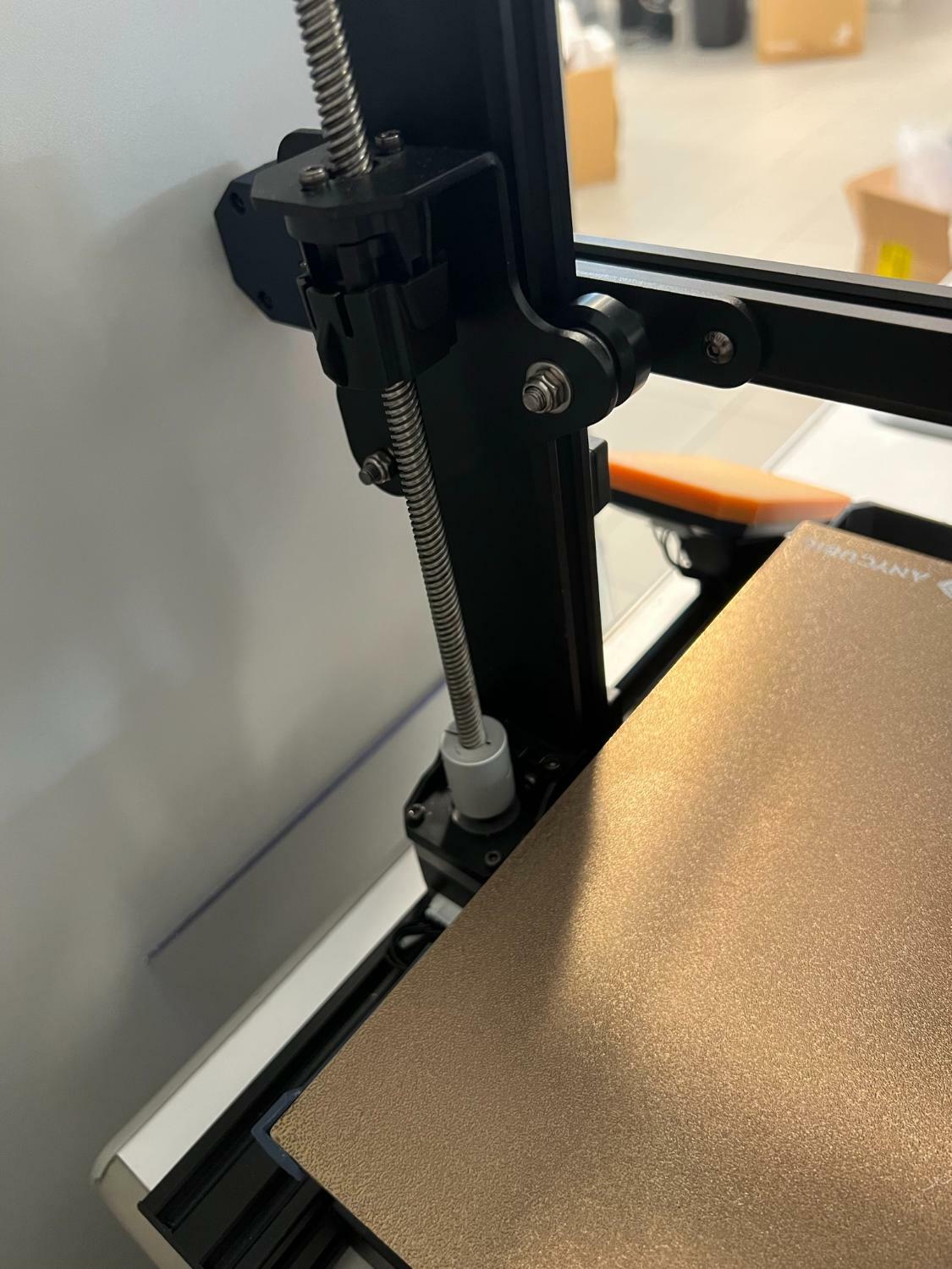

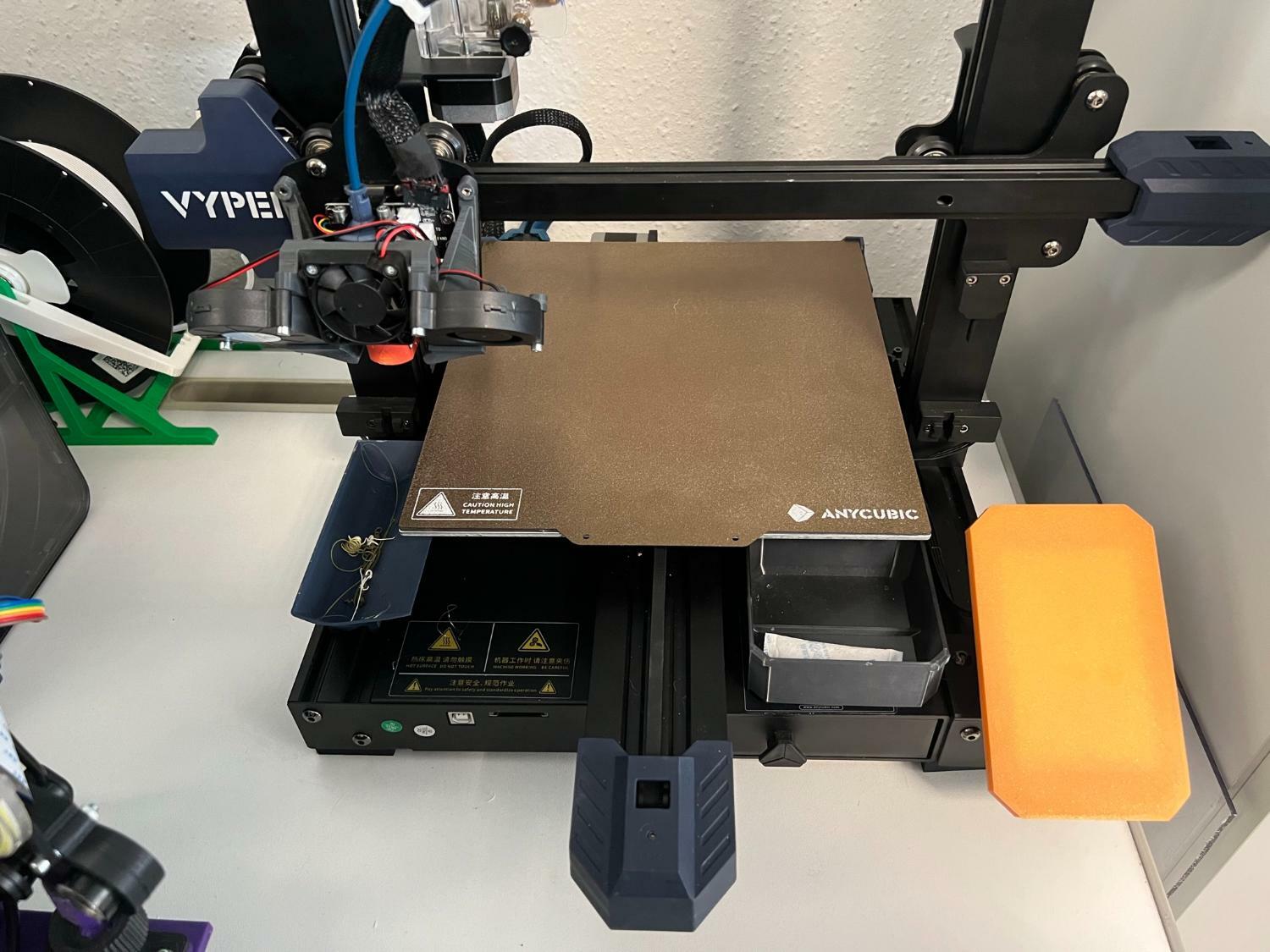

No no, è di base così.. ti faccio vedere:
Questa è la Vyper
IMG_0620.thumb.JPEG.4a0596cc603b353d12a9999aceb1b7b9.JPEGIMG_0621.thumb.JPEG.14cb9d4d7e361ef189cf59642f49a4dd.JPEG
Come vedi ci sono due motori, gestiti da due driver separati, sincronizzati solamente dal sw.. Altre stampanti, tipo le Artillery, hano una cinghia che collega e sincronizza ulteriormente le due barre trapezoidali (quelle "filettate" che escono dal motore e salgono). Utile ma non essenziale.
Come non è essenziale avere due motori. Se il sistema di guida è affidabile alla fine ne basta uno ed il parallelismo è garantito dai cuscinetti eccentrici (quelle rotelle nere che scorrono dentro le guide dei profilati; con una chiave fissa è possibile spostare lentamente queste "rotelle" in modo da andare a stringere maggiormente, diminuendo i giochi).
Come vedi la Kobra ne ha solo uno, ma come tante altre stampanti.. Persino la Ender3 V2 che tanti amano è così.. Devi solo fare attenzione alla messa in squadra delle traverse e controllare gli eccentrici.. tutto li.
