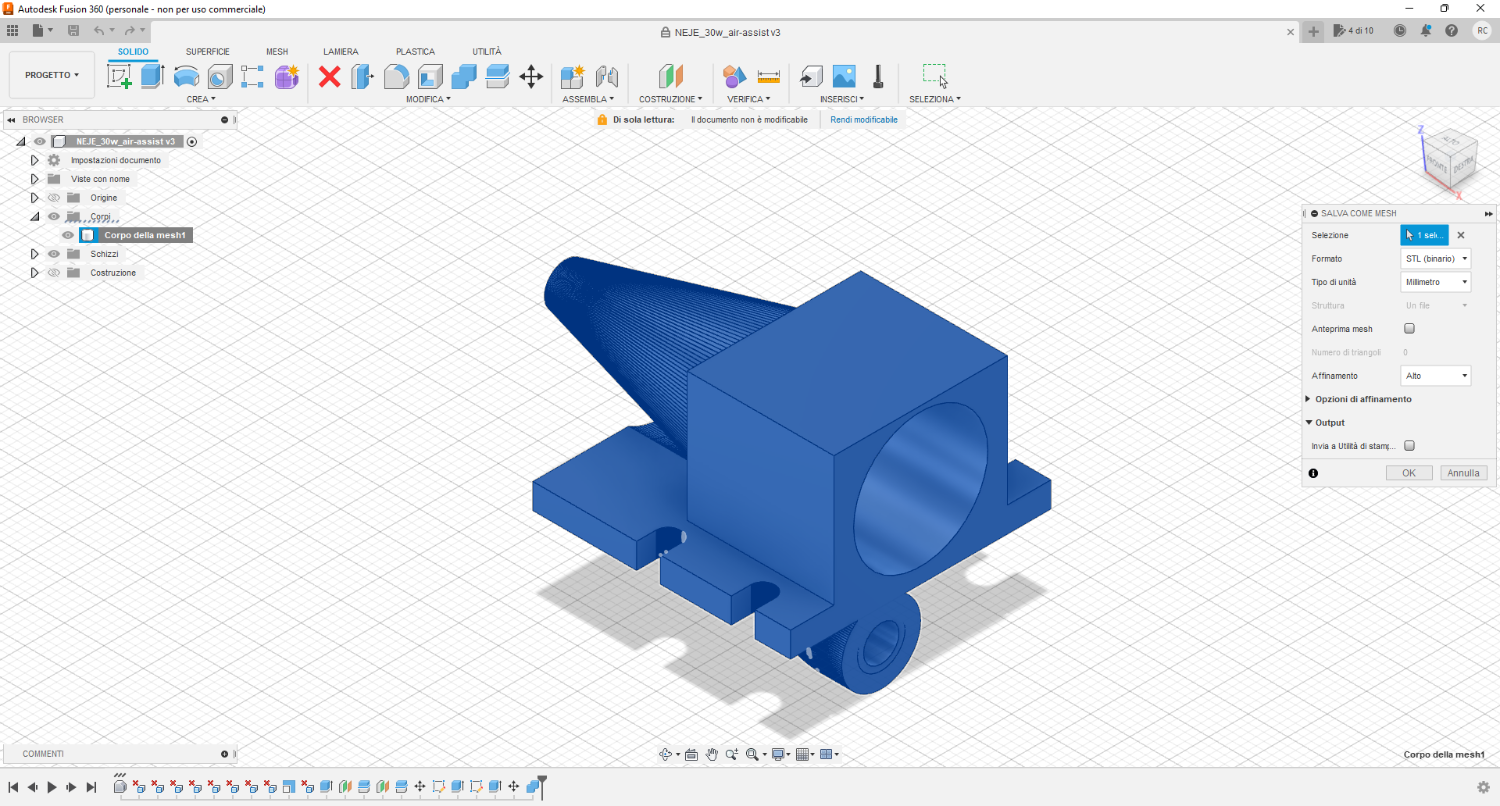

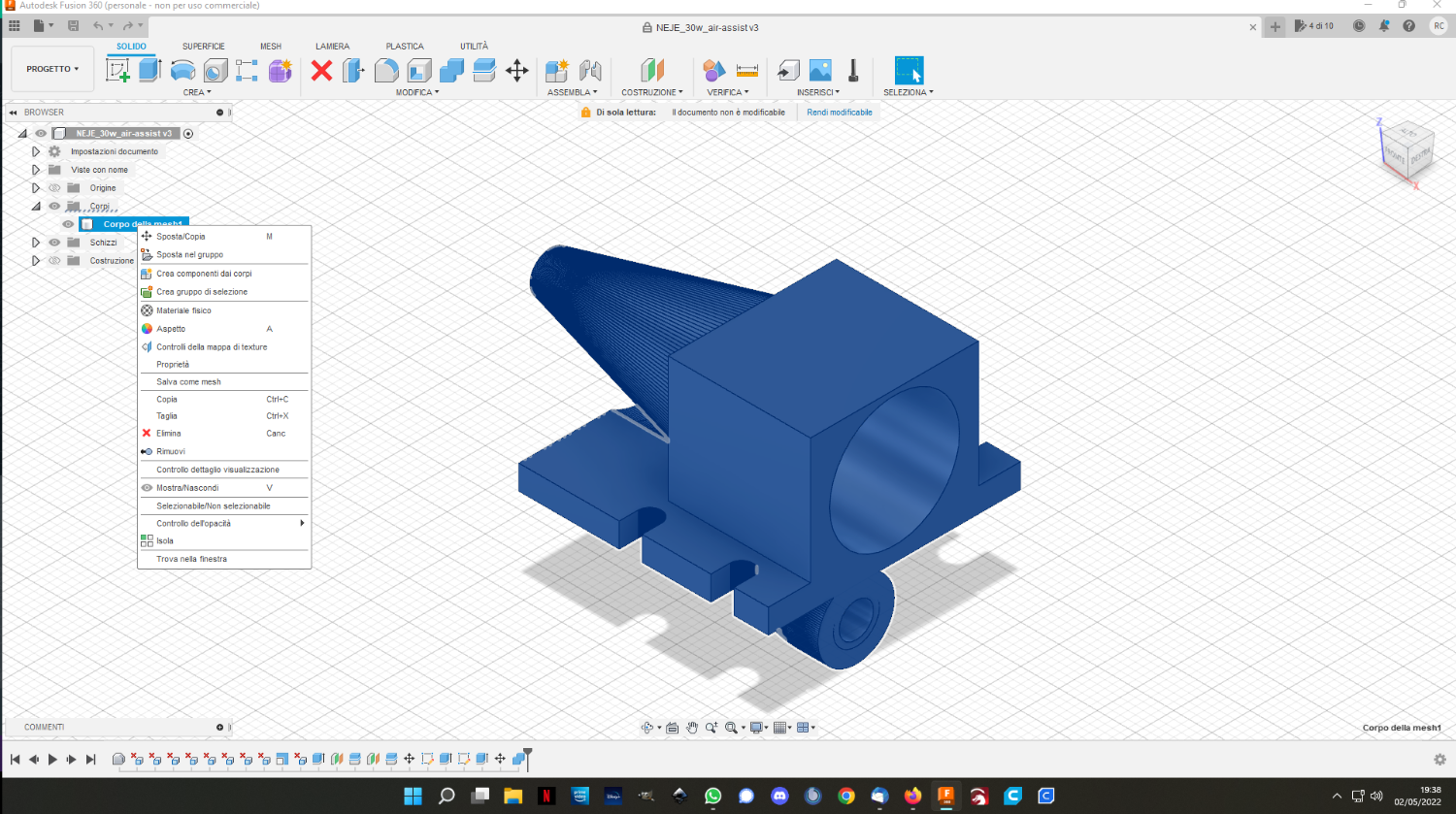

Killrob Inviato 2 Maggio 2022 Condividi Inviato 2 Maggio 2022 1 ora fa, Heda ha scritto: Ciao, Allora clicco su file-esporta e seleziono il formato stl della foto. eccolo l'errore... se salvi in questo modo lo fai al minimo della risoluzione. Devi fare così: apri la tab dei corpi sul menu ad albero a sx come da immagine: Seleziona il corpo e clicca su "salva come mesh", ti appare il box come da seconda immagine: se non è impostato, nel campo "formato" ci metti "STL (binario)" "tipo di unità" = "millimetro" "affinamento" = "alto" e poi dai ok ti chiede dove e volendo puoi cambiargli anche il nome. Prova così che secondo me risolvi. 3 1 Cita Link al commento Condividi su altri siti Altre opzioni di condivisione...
