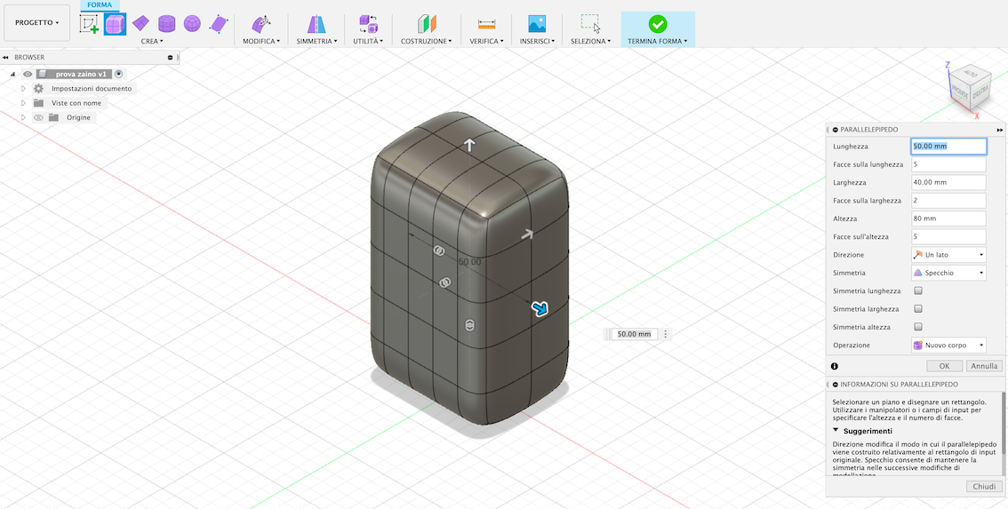

Heda Inviato 29 Aprile 2022 Condividi Inviato 29 Aprile 2022 Ciao gruppo, dopo aver fatto amicizia con fusion360 sto iniziando a lavoricchiare su qualche idea, Sto creando un disegno con la funzione forma, ma non riesco a tornare indietro per modificare i dati del parallelepipedo che ho creato, clicco sulla timeline e mi si riapre la sezione forma, ma non c'è verso di far riaprire la cartella con i dati del solido, dovrei modificare la grandezza ed il numero di facce In pratica non riesco a riaprire il box a destra della foto, che compare alla creazione del solido. come faccio? Buona giornata a tutti 🙂 Cita Link al commento Condividi su altri siti Altre opzioni di condivisione...

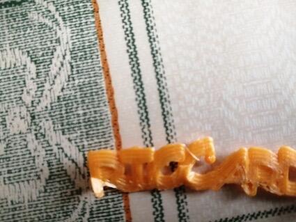

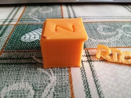

Heda Inviato 30 Aprile 2022 Autore Condividi Inviato 30 Aprile 2022 (aggiornato) Io uso la versione Mac, ambiente di lavoro "progetto" clicco su crea forma, creo il parallelepipedo e do i dati sul box a sinistra, clicco su termina forma. E qui inizia il problema se rientro forma cliccando sulla timeline, non riesco più a modificarlo, riesco solo a modificare le dimensioni ma non tramite quel box che non compare più. Invece non capisco perché gli stl creati con fusion mi danno questo problema di stampa, ho creato il cubo e la scritta con freecad e li stampa bene. Vi allego gli stl buon week end a tutti 🙂 Riccardo v2.stl cubo.stl Modificato 30 Aprile 2022 da Heda Cita Link al commento Condividi su altri siti Altre opzioni di condivisione...

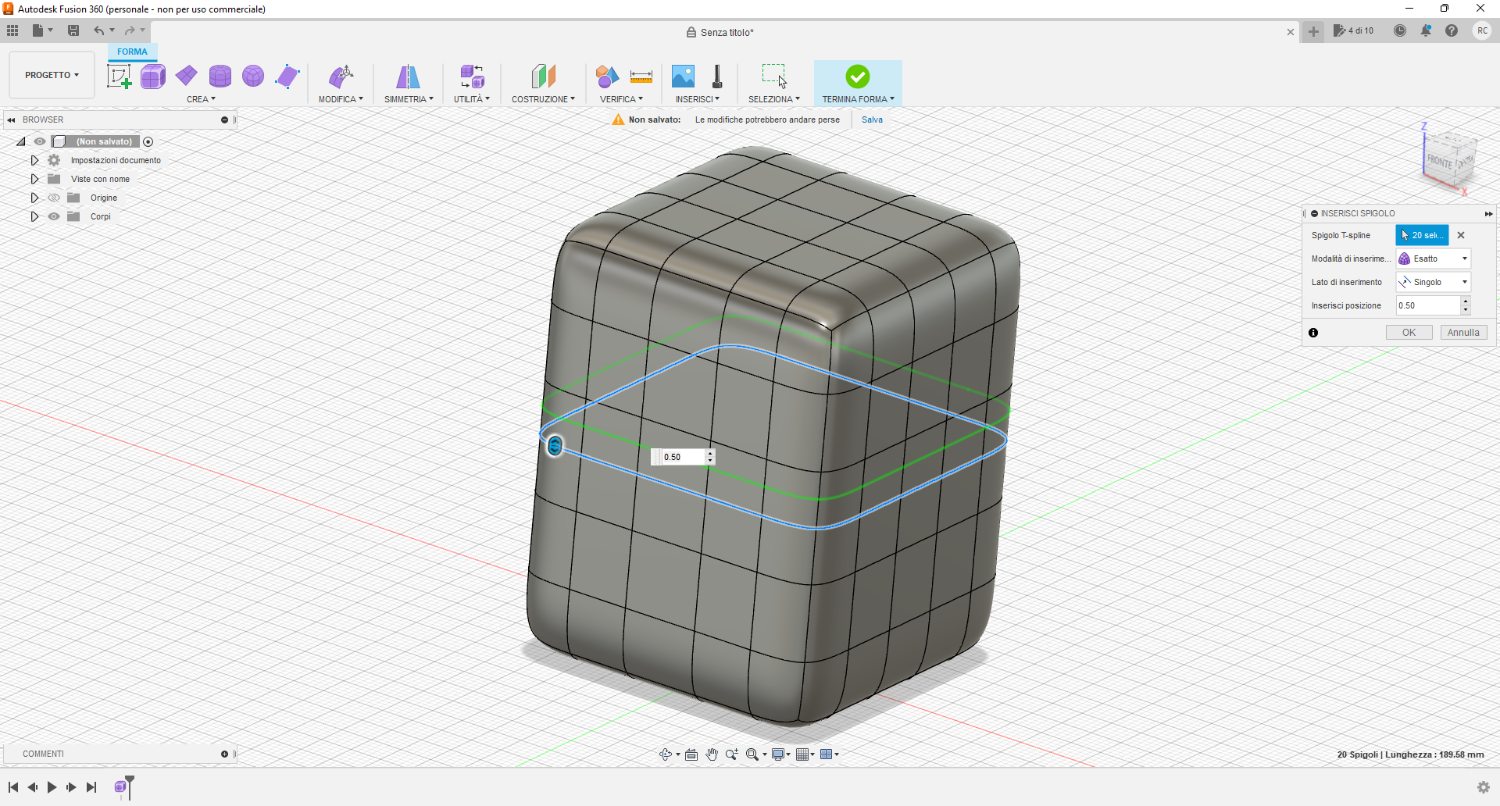

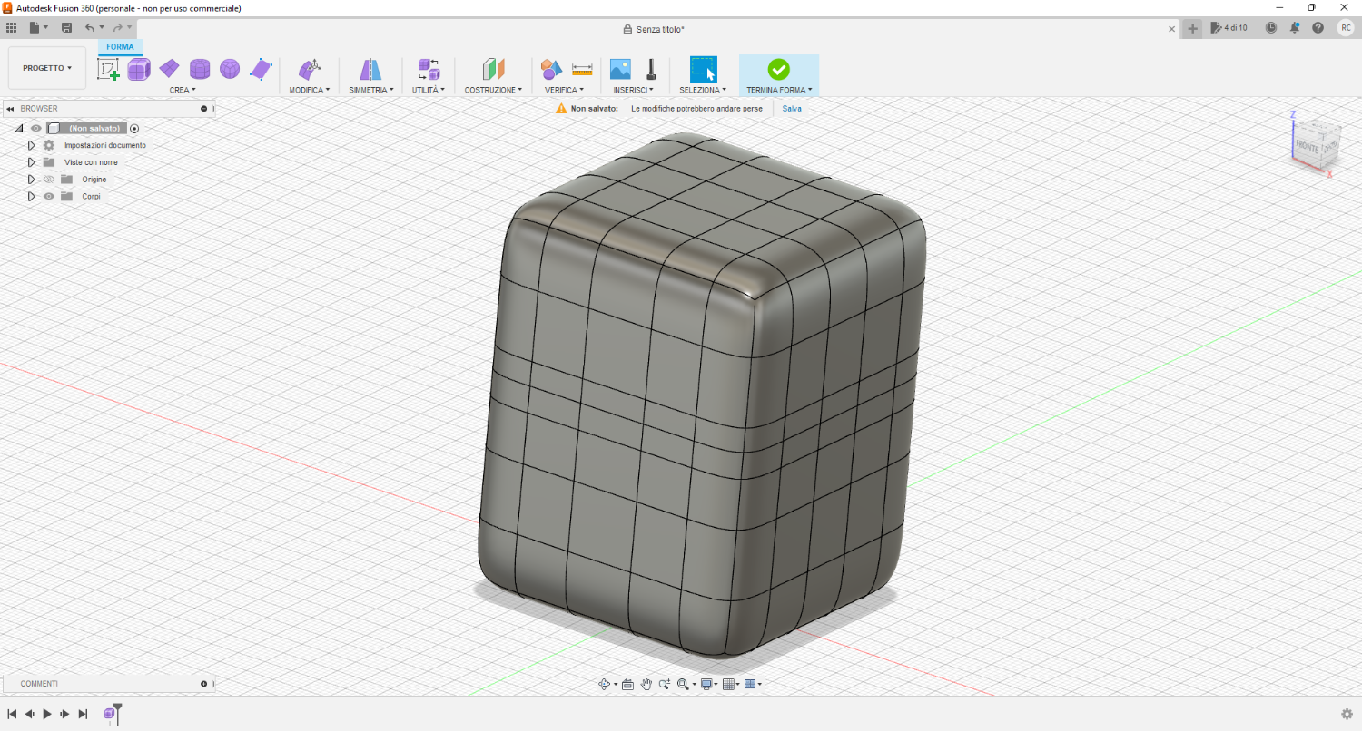

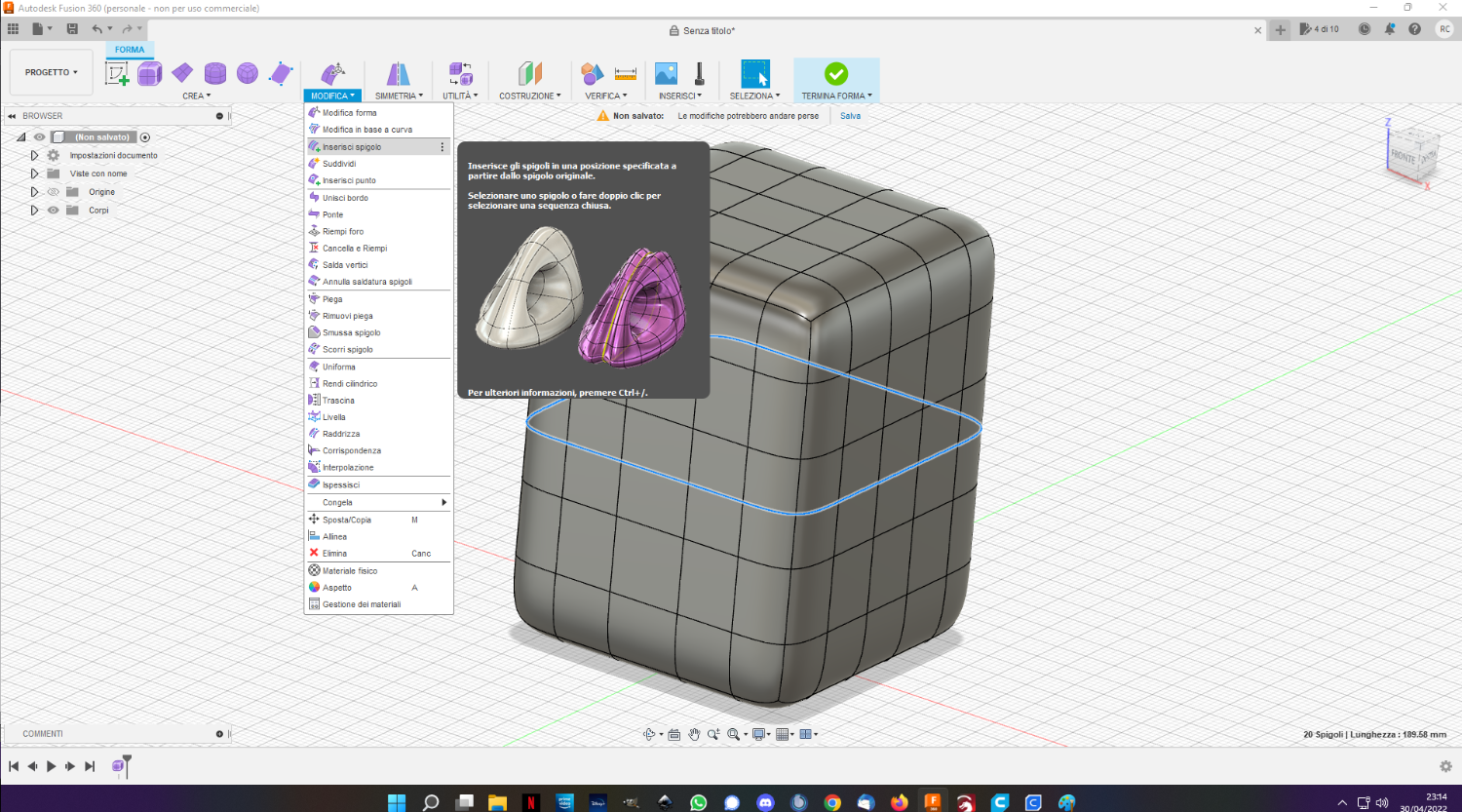

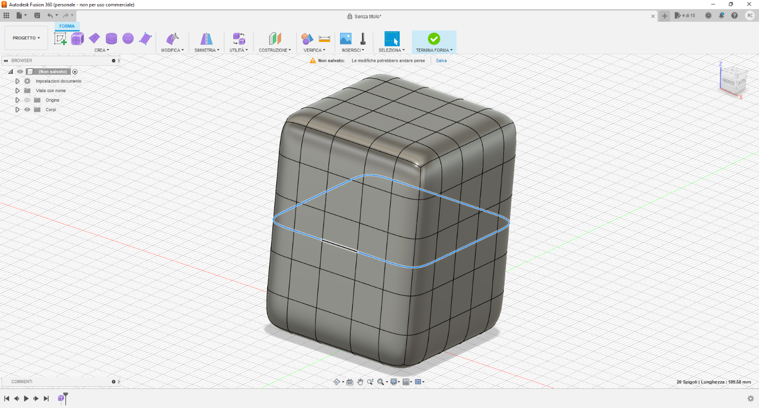

Killrob Inviato 30 Aprile 2022 Condividi Inviato 30 Aprile 2022 Allora... ci ho riguardato e la soluzione è così semplice che mi do del cretino da solo per non averci pensato.... inserire altre facce e basta non si può ma si possono inserire spigoli, non riesco a fare un video perché dalla nuova versione di F360, o forse sono io che non sono capace, mi dice che non posso registrare a causa di contenuto protetto....bah... comunquesia... cliccando due volte in sequenza su uno spigolo (edge), come da prima immagine, si seleziona tutto lo spigolo che gira intorno alla forma, quindi selezionando modifica, come da seconda immagine, si apre il menu da dove si deve selezionare inserisci spigolo e si arriva alla terza immagine dove si seleziona la distanza dallo spigolo di origine, fate caso che nel box di inserimento spigolo c'è un campo che si chiama "Lato di inserimento" che vi permette di inserire il nuovo spigolo da un solo lato, o da entrambi. il risultato è l'immagine seguente per cancellare basta cliccare una volta su una porzione di spigolo o cliccare 2 volte per selezionarlo tutto e premere "canc" 3 Cita Link al commento Condividi su altri siti Altre opzioni di condivisione...

Killrob Inviato 1 Maggio 2022 Condividi Inviato 1 Maggio 2022 2 ore fa, Heda ha scritto: Ora devo solo capire perché gli stl fatti da fusion mi vengono stampati male dimmi come fai il salvataggio Cita Link al commento Condividi su altri siti Altre opzioni di condivisione...
Heda Inviato 2 Maggio 2022 Autore Condividi Inviato 2 Maggio 2022 Ciao, Allora clicco su file-esporta e seleziono il formato stl della foto. Cita Link al commento Condividi su altri siti Altre opzioni di condivisione...
