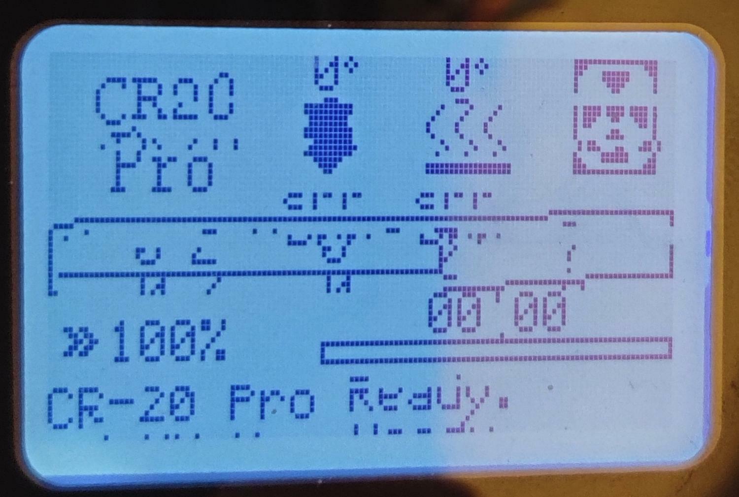

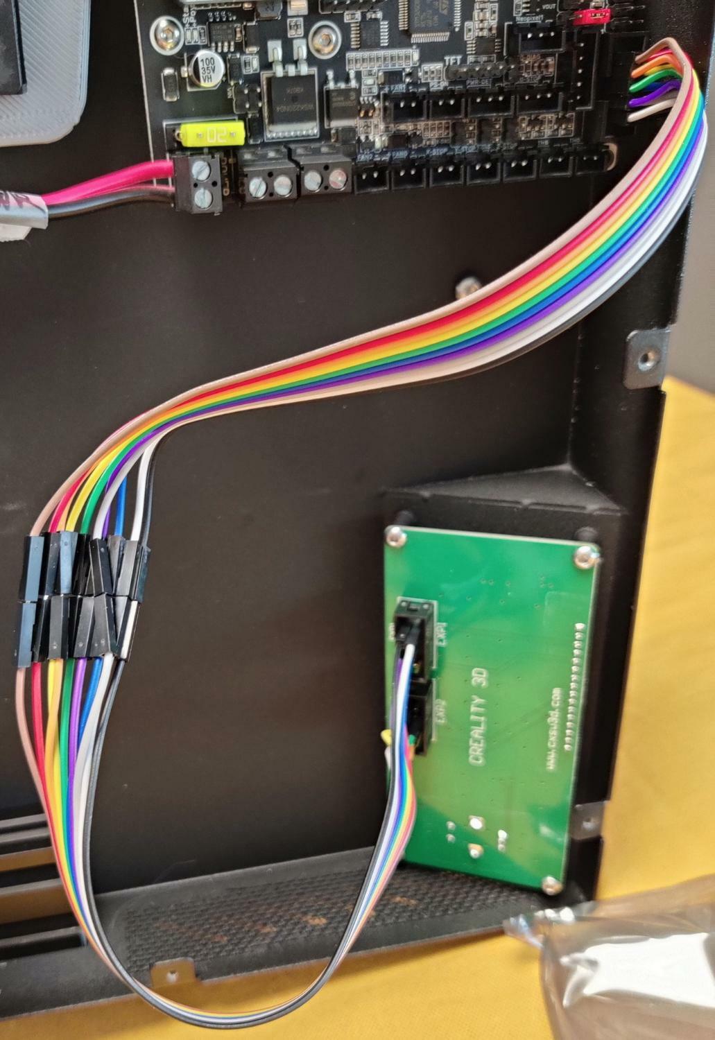

dnasini Inviato 30 Aprile 2022 Autore Condividi Inviato 30 Aprile 2022 (aggiornato) Allora, oggi ho montato la scheda SKR Mini E3 V3 sulla CR20 Pro connettendo solo Power e schermo per fare l'upload del firmware e vedere che l'LCD funziona. Bhe... posso dire che l'upload del firmware ha funzionato..... mentre l'LCD un po' meno. Non mi e' ancora arrivato il cavo sdoppiatore acquistato, quindi ho connesso pin x pin l'EXP1 della scheda con EXP1 e EXP2 dell'LCD come da schemi sopra riportati Purtroppo, il risultato che ottengo e' il seguente ma nn riesco a capire cosa ho sbagliato, ho ricontrollato il cablaggio sulla MB e quello delle guide trovate e anche nel file Marlin dei pin, i piedini sono mappati correttamente. Potrebbe essere il cablaggio posticcio a dare problemi? ho dovuto ceare una "prolunga xche' il cavo singolo e' troppo tirato. Aggiungo anche un video giusto per completezza Qualcuno ha qualche idea da suggerirmi? Modificato 30 Aprile 2022 da dnasini Cita Link al commento Condividi su altri siti Altre opzioni di condivisione...
dnasini Inviato 30 Aprile 2022 Autore Condividi Inviato 30 Aprile 2022 Vabbe'..... sembra che ho fatto l'ennesima domanda e mi sono anche dato la risposta 😄 A quanto pare era proprio la prolunga del cavo. Non so se perche' troppo lunga oppur perche' c'era qualche contatto ballerino, sta di fatto che usando la piattina collegata direttamente il tutto dunzioni 😄 Purtroppo e' piuttosto tirata, ma a giorni dovrebbe arrivarmi il cavo pre-attestato, quindi posso farmelo andare bene....... Cita Link al commento Condividi su altri siti Altre opzioni di condivisione...

dnasini Inviato 6 Maggio 2022 Autore Condividi Inviato 6 Maggio 2022 Il 24/4/2022 at 19:54, dnasini ha scritto: Nel frattempo ho ordinato un cavo BTT che "converte" EXP1 in EXP1+EXP2. Il cavo e' descritto x SKR mini E3 V2 ma credo vada bene anche per la V3 visto che il pinout sembra lo stesso Giusto un ulteriore bit a beneficio di chi intendera' cimentarsi nella mia stessa impresa. Il cavo ordinato su Aliexpress e' arrivato ma nn e' utilizzabile cosi' com'e' nel mio setup perche' alcuni pin non sono mappati correttamente. Il cavo e' descritto per CR-10S originale 12864LCD quindi e' possibile che quel display abbia piedinatura differente. Ad ogni modo, rimettendo i pin nella posizione riportata nello schema precedentemente allegato tutto funziona correttamente 1 Cita Link al commento Condividi su altri siti Altre opzioni di condivisione...
