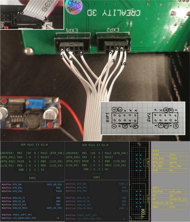

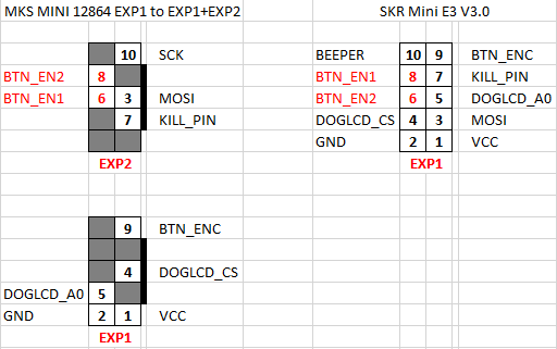

dnasini Inviato 25 Aprile 2022 Autore Condividi Inviato 25 Aprile 2022 Mi sono ricostruito il Pin Out mettendo nello stesso verso i connettori e ci sono due pin che non mi tornano. Questi sono i PIN 6 e 8 della SKR Mini V3 che, dalla foto precedente, corrispondono rispettivamente alle funzioni BTN_EN1 e BTN_EN2. Ricontrollando la documentazione trovata, sembra che, sul cavo adattatore, vengano invertiti, cioe' BTN_EN1 della SKR mini venga collegato al BTN_EN2 del display come anche BTN_EN2 della SKR mini venga collegato al BTN_EN1 del display: lo schema del cavo adattatore e' sotto "MKS MINI 12864 EXP1 to EXP1+EXP2" Pensate possa essere un problema? E se si, sarebbe sufficiente invertire nel file pins_BTT_SKR_MINI_E3_V3_0.h i pin associati alle due funzioni? #define BTN_EN1 PA9 #define BTN_EN2 PA10 Cita Link al commento Condividi su altri siti Altre opzioni di condivisione...
