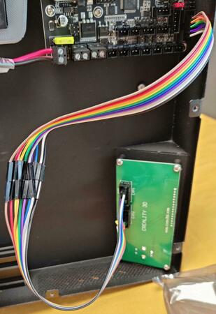

dnasini Inviato 22 Aprile 2022 Condividi Inviato 22 Aprile 2022 Ciao A tutti. Ho una CR20 Pro e mi sto informando per installare una SKR mini E3 V3.0 al posto dell'attuale MB. Ho trovato una soluzioni per interfacciare la nuova scheda al display originale ed ora mi sto ponendo il problema di come ricompilare il fw per la mia macchina. La scheda e' "pensata" come upgrade x Ender 3 ed Ender 5 e per queste due piattaforme ci sono i file config.h e config_adv.h di esempio in Marlin. Ora, io ho il miei vecchi file di configurazione di quando ho ricompilato Marlin 2.0.9.1 che ho attualmente sulla scheda e li vorrei usare come riferimento per configurare la nuova. La mia domanda e' la seguente: a vostro avviso mi converrebbe partire dal file di esempio per Ender 3 o per Ender 5 per la customizzazione del mio fw? Qualcuno l'ha gia' installata e puo' darmi una sua opinione su come si trova con la scheda? Cita Link al commento Condividi su altri siti Altre opzioni di condivisione...

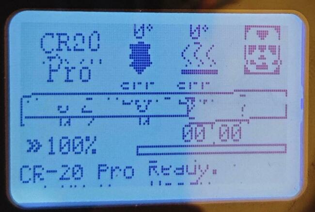

dnasini Inviato 23 Aprile 2022 Autore Condividi Inviato 23 Aprile 2022 19 ore fa, Killrob ha scritto: Comunque prima di prenderla verifica che Marlin la supporti Credo proprio che sia supportata in quanto se vado sotto la dir degli esempi di Marlin 2.0.9.3 e seleziono Crelity->Ender 3, trovo la cartella della SKR mini E3 V3 https://github.com/MarlinFirmware/Configurations/tree/release-2.0.9.3/config/examples/Creality/Ender-3/BigTreeTech SKR Mini E3 3.0 Attualmente ho la scheda Creality Silent V2.2.1 e tutto sommato mi trovo bene. Meditavo di fare l'upgrade alla SKR in primis perche' e' una 32bit, poi per i driver TMC2209 (ora ho i 2208) e per il controllo di tutte e tre le ventole. Quello che mi manda un po' in sbatti e' l'interfacciamento con il display stock visto che la scheda ha solo EXP1 mentre il display ha EXP1 e EXP2. Sulla pagina fb della CR20 Pro ho visto un post di una tizia che l'ha fatto funzionare con un cavo sdoppiato ma su una SKR mini E3 V2. Il cavo l'ho ordinato, se funziona sulla V2 mi auguro valga anche x la V3. Per il resto la CR20 e' meccanicamente, a tutti gli effetti, assimilabile ad una Ender 3, quindi mi aspetto che, se configurata correttamente, questa scheda funzioni anche sulla mia. Partendo da questo assunto, volevo appunto partire dai file di esempio per Ender 3 e relativi alla SKR mini E3 V3 e, copiando quello gia' fatto per la mia attuale scheda con Marlin 2.0.9.1, customizzare i parametri. Sembra che come idea possa stare in piedi? 1 Cita Link al commento Condividi su altri siti Altre opzioni di condivisione...

dnasini Inviato 23 Aprile 2022 Autore Condividi Inviato 23 Aprile 2022 1 ora fa, l0v3byte ha scritto: Ora non so quale display usi la CR20 Pro Quando avevo configurato Marlin 2.0.9.1 avevo utilizzato il file di esempio apposito per la CR20 Pro quindi, a parte qualche customizzazione, non ho dovuto modificare nulla. Il display configurato nel configuration.h e' il MKS MINI 12864. 1 ora fa, l0v3byte ha scritto: Detto questo ti consiglio di non sbatterti troppo intanto è inutile visto che la fatica è poca visto che a mio parere non sembra che hai difficoltà nel compilare Marlin In effetti nn sto inventando l'acqua calda. Come detto, ho preso il file configuration.h per la Ender 3 con BLTouch gia' preparato per la SKR mini E3 V3 e l'ho confrontato riga x riga con quello da me configurato e compilato qualche mese fa per la CR20 Pro. In effetti, a parte qualche peculiarita' specifica della nuova scheda, ho dovuto adattare poche funzioni e qualche parametro. Adesso sto facendo lo stesso lavoro con il Configuration_adv.h (sono a emta') e poi provo a compilare il tutto per vedere se mi da errori 1 Cita Link al commento Condividi su altri siti Altre opzioni di condivisione...

dnasini Inviato 23 Aprile 2022 Autore Condividi Inviato 23 Aprile 2022 1 ora fa, dnasini ha scritto: 3 ore fa, l0v3byte ha scritto: Ora non so quale display usi la CR20 Pro Quando avevo configurato Marlin 2.0.9.1 avevo utilizzato il file di esempio apposito per la CR20 Pro quindi, a parte qualche customizzazione, non ho dovuto modificare nulla. Il display configurato nel configuration.h e' il MKS MINI 12864. Ecco giusto per accademia e nella speranza che possa aiutare qualche altra anima pia a risparmare un poco di tempo e di tribolazioni (giusto per sciolinare un po' di parlar aulico). Ho recuperato uno degli articoli che h trovato sul come adattare un unico EXP1 su MB a EXP1 e EXP2 su display SKR MINI E3 with MKS_MINI_12864-style displays (eg. Creality CR-20) 1 Cita Link al commento Condividi su altri siti Altre opzioni di condivisione...
