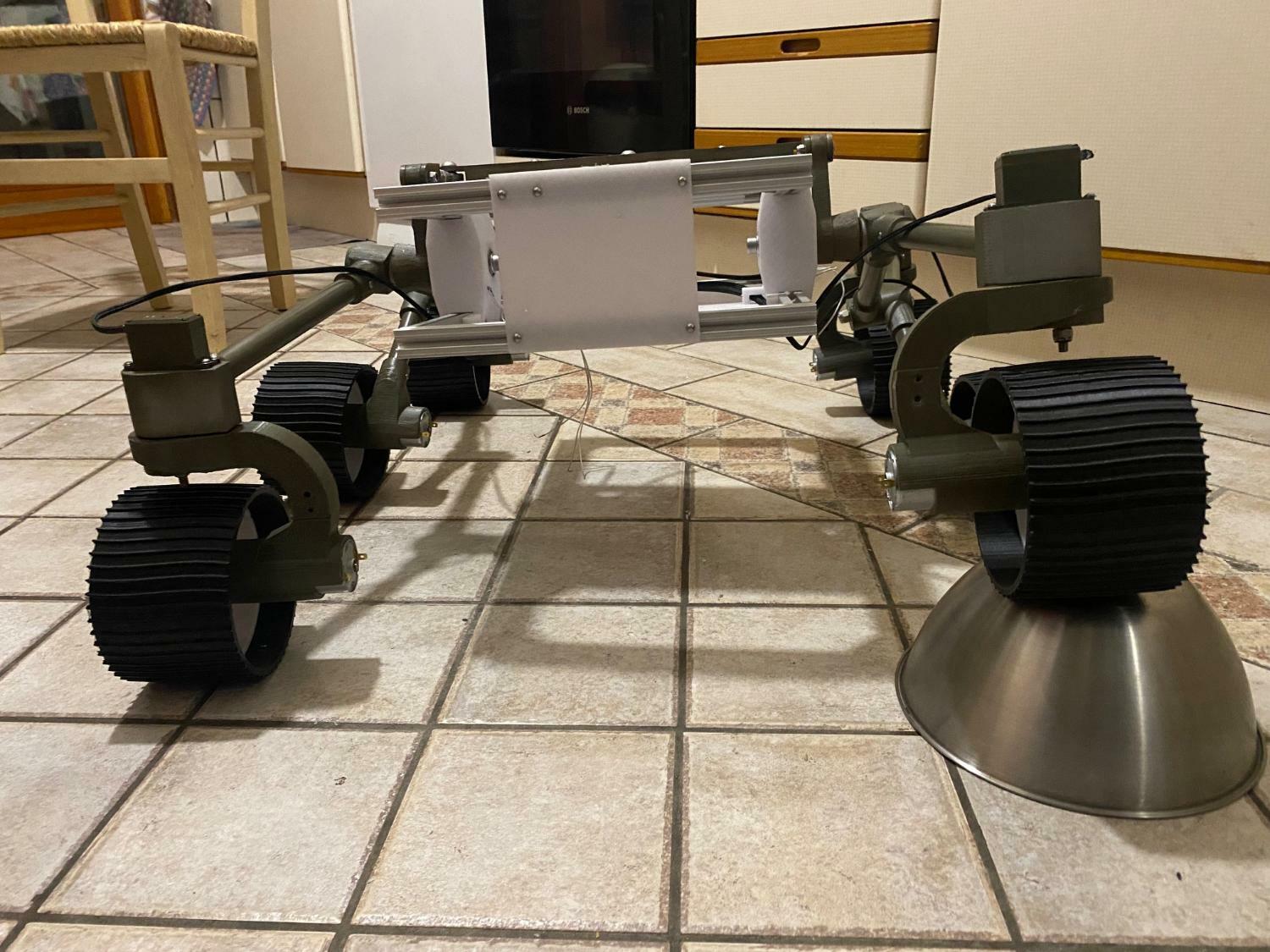

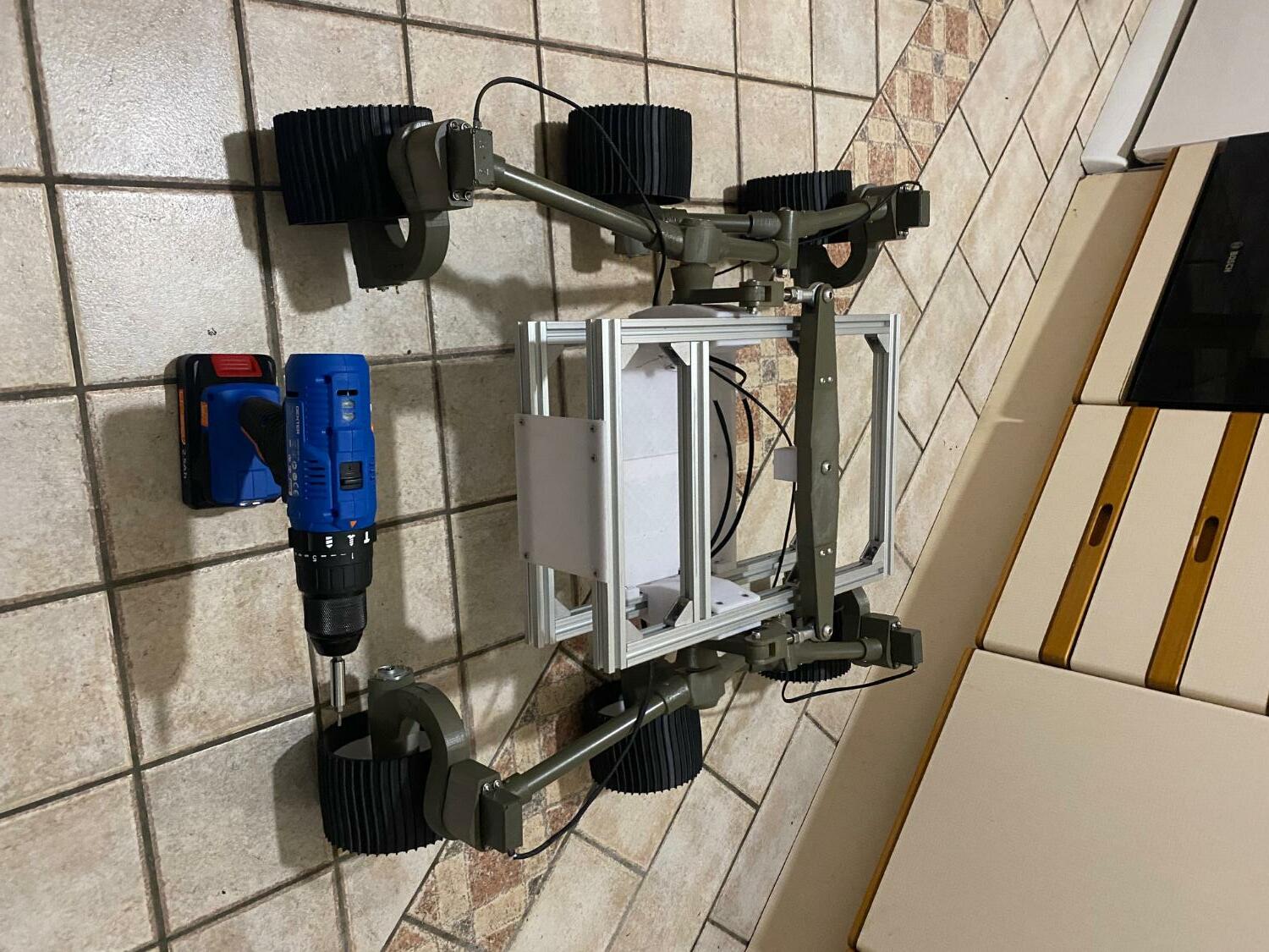

Mesi fa' ho trovato per caso questo video
cosi mi sono messo a realizzare il mio seguendo il progetto del video...
diversi mesi dopo sono a questo punto:
IMG_4572.thumb.jpg.4e6106abb59ade553ac212d973253646.jpgIMG_4573.thumb.jpg.841a8d5246f5c8719dfc65e1dd79fdce.jpg
la prima foto me la ruota non so perche'...
se vi incuriosiscono i dettagli li trovate nel video, io posso dire che anche se potrebbe apparire un po' critico è un gran bel progetto ed il rover è super solido anche se le plastiche "crikkano" di brutto....ho anche una mezza idea di ristampare tutto in resina....
sono in attesa del "particolare" radiocomando dalla cina, appena arriva il primo test drive!

Bellissimo, complimenti.
Come l'hai stampato? FDM o SLS?
I tubi grigi sono anche loro stampati?
Fdm, mi sarebbe piaciuto in sls ma costerebbe veramente tanto
i tubi sono in alluminio, ho fatto tutto di questo “marrone verdino” ma non e’ il colore giusto…nero opaco o grigio scurissimo sarebbero stati meglio

46 minuti fa, FoNzY ha scritto:
volevo semplificare usando un saberthoot ed una qualsiasi ricevente ma le ruote devono girare in maniera indipendente e quindi non ho potuto “semplificare”
Effettivamente dalla foto mi sembra di capire che sono 6 ruote motrici e quattro servi motore correggimi se sbaglio, comunque nell'immediato potresti mettere i servi in parallelo almeno da fare qualche prova se i motori hanno tutti la stessa potenza altrimenti rischi di perdere potenza da un lato.
Inviato (aggiornato)
Quando il rover gira di lato le ruote centrali devono girare meno altrimenti come e’ già successo si spezzano i cerchioni perché il motoriduttore non perde giri nemmeno forzandolo.
comunque si hai visto giusto,4 servi 6 ruote\6 motori
