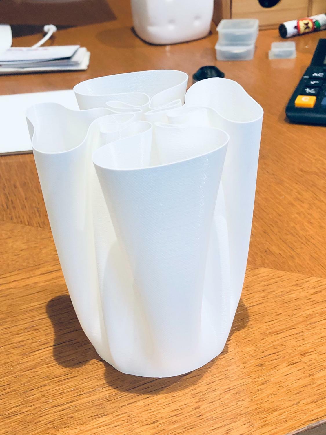

dopo qualche settimana di lavoro la mia FLSUN SR ha iniziato a fare uno strano lavoro... quando faccio partire una stampa sia da SD che da Octoprint o anche direttamente da Repetier Host la stampa parte correttamente ma va a circa 1/4 della velocità impostata anche se sul suo display la velocità indicata è quella giusta (es. imposti 150mm/s di default e la stampante va a circa 30/40mm/s come top speed).
Inoltre si sente una strana vibrazione (come se qualcosa grattasse) provenire dal motore dell'estrusore. Ho smontato l'estrusore un paio di volte ma non ho trovato nulla che potesse generare quella vibrazione. Tra le altre cose questa vibrazione non è nemmeno sempre presente durante la stampa, ma coincide con delle variazioni di velocità di movimento di tutto il gruppo hotend durante la stampa... a volte va proprio a scatti anche durante un movimento continuo sullo stesso asse...
es: movimento sull'asse x di 150 mm... parte lentamente per 30/40mm poi fa 30/40mm veloce poi 10/20 lenti e cosi via sullo stesso asse di movimento cambiando velocità anche 3 o 4 volte (ma sempre molto più bassa di quella impostata).
La cosa non influisce però sulla qualità di stampa che risulta comunque ottima e non lascia segni della differenza di velocità (forse perchè va più piano di quello richiesto) e il display spesso mi indica finita la stampa molto prima che la stampante stessa abbia smesso di stampare...
Ho provato a ristampare dalla stessa SD sia la benchy che il bullone godronato che avevo stampato la prima sera che l'ho assemblata e il rapporto di tempo è di circa 1 a 4 per entrambe le stampe... non capisco cosa può essere a generare il problema...
la qualità di stampa (foto allegata circa 10 ore) è ottima se non fosse che ci mette una vita a stampare e vederla andare a scatti mi irrita...

risolto l'arcano!!!
alla fine ho resettato la stampante alle impostazioni di fabbrica, ha ripreso a stampare come un treno...
per capire dov'è il problema rimetto octoprint e funziona perfettamente...
ripercorro lo stesso iter di qualche giorno fa ed elimino octoprint per mettere repieter host ed ecco che riprende il difetto... ed anche staccando la stampante dal cavo e stampando da SD non si sistema, ma si elimina solo ripristinando di nuovo la stampante...
ho provato a cercare cosa causa il difetto ma non ci arrivo... può essere che repieter cambi qualcosa nei valori della stampante durante la prima connessione?
Comunque ora è a posto, ma non so cosa causa il problema.
