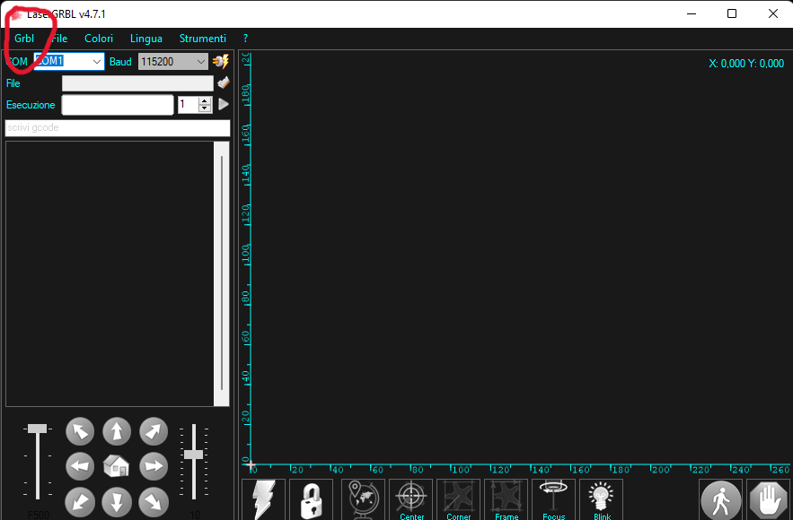

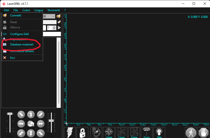

Aprire LaserGRBL e cliccare sulla casella GRBL scorrere sulla finestra e cliccare su database materiali

Una volta aperta la finestra troverete i vari tipi di modulo laser con tutte le dovuti parametri spessore materiale velocità potenza da li basta semplicemente fare doppio click e modificare il tutto a seconda delle specifiche del nostro laser e un pò come modificare i fogli di calcolo i classici excel insomma.

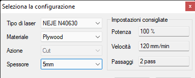

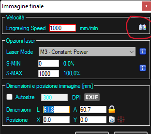

Una volta selezionato il file da incidere/tagliare cliccare su avanti e nei settaggi cliccare su scegli da database e selezionare le impostazioni del nostro laser.
