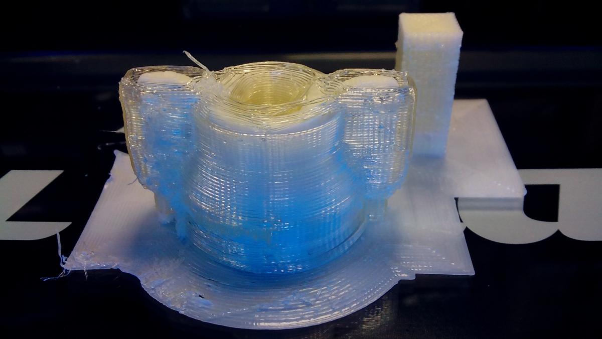

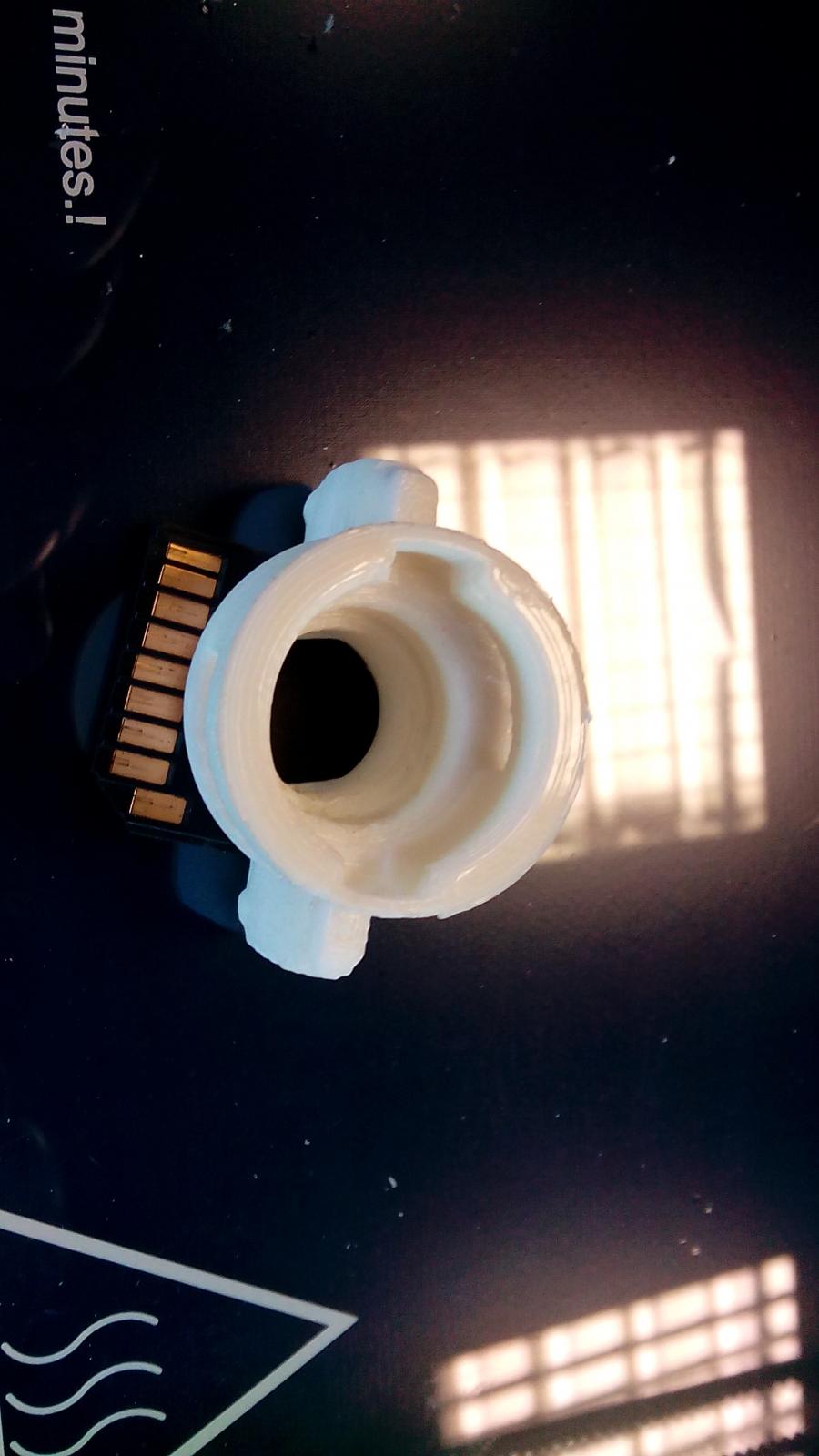

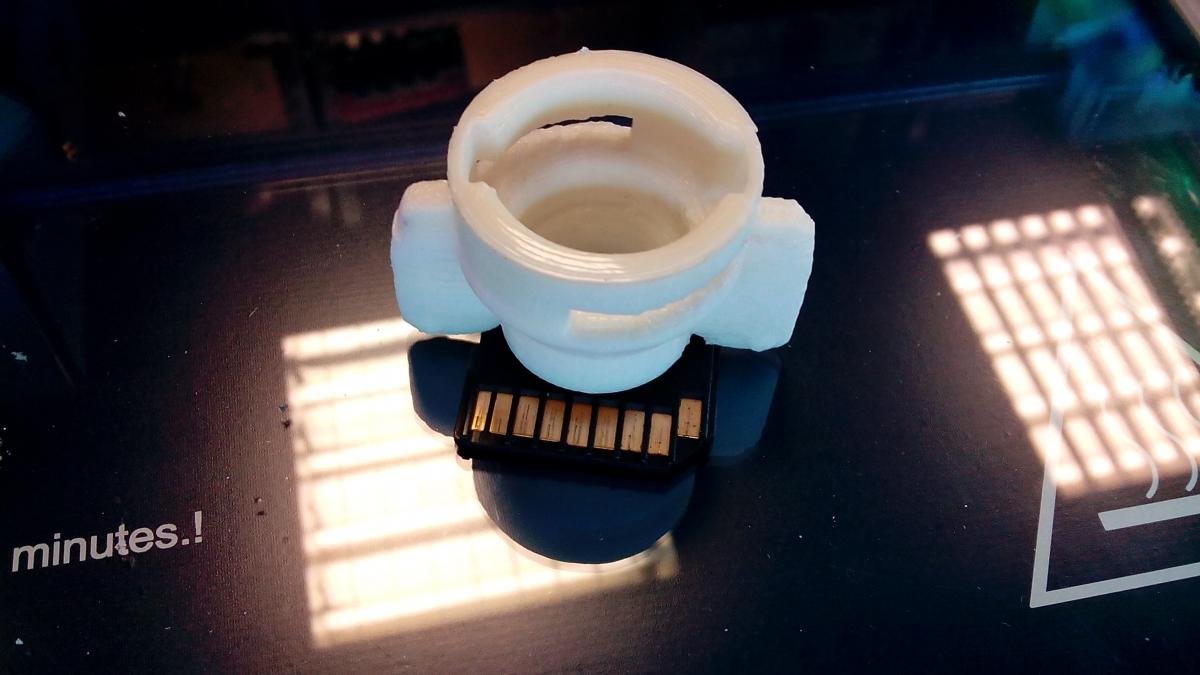

scusate il ritardo se l'autore mi consente la pubblicazione delle foto le posto altrimenti devo utilizzare un altro file.
ho stampato un raccordo (aria??) ad innesto a baionetta con serraggio a farfalla.
materiale PLA bianco estrusione 190°C
supporto PVA (professionale) 195°C
Velocità di stampa 50mm/sec
diemnsione massima pezzo 30mmx30mmx30mm
strato 0.1mm
ritrazioni 4mm
ritrazione al cambio di filamento 6mm
software cura 15.02
ooze tower e ooze shield
primo tentativo (0.2mm di strato) andato a buon fine durata 1h
secondo tentativo (0,1mm di strato) ...ancora in corso dovrebbe essere 2h.15min
vi farò sapere
Saluti

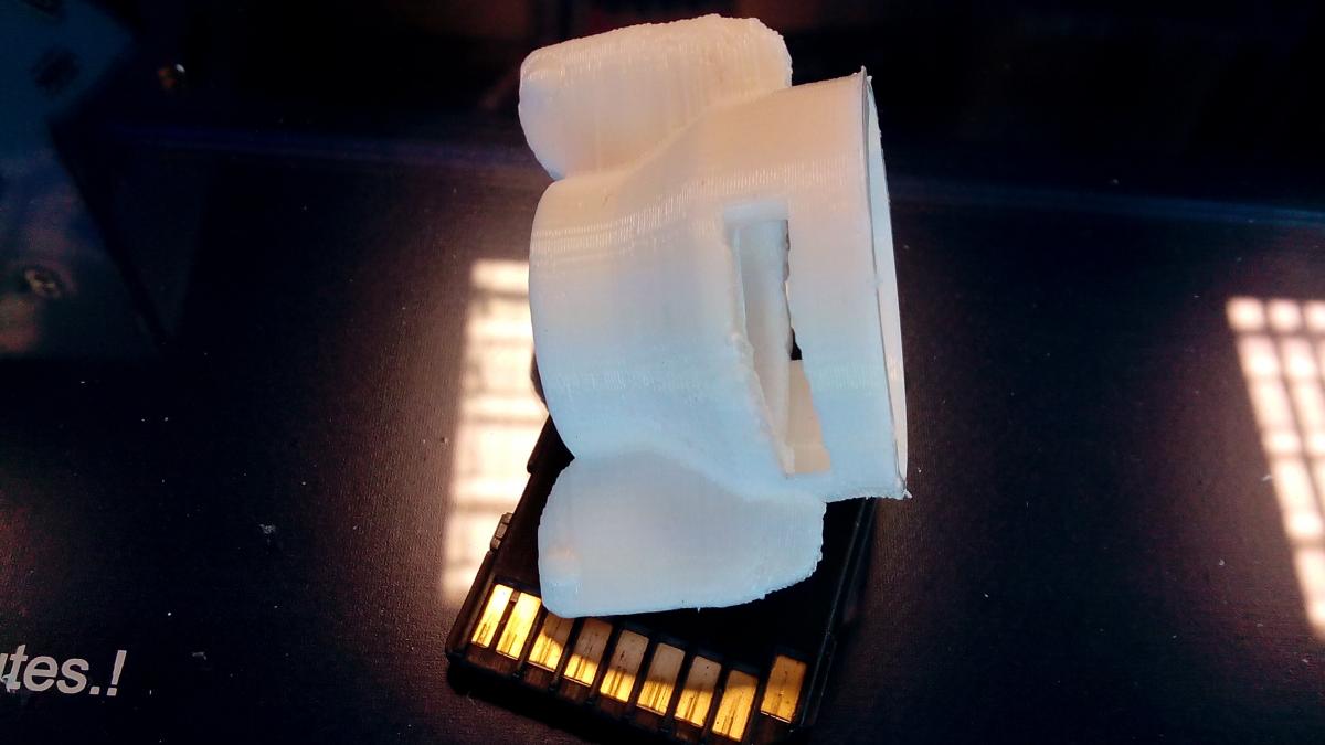

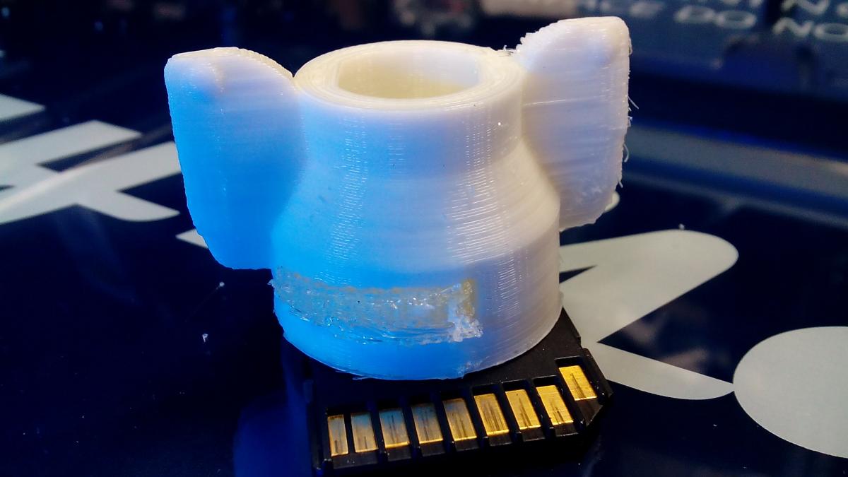

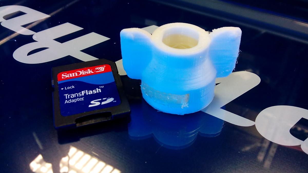

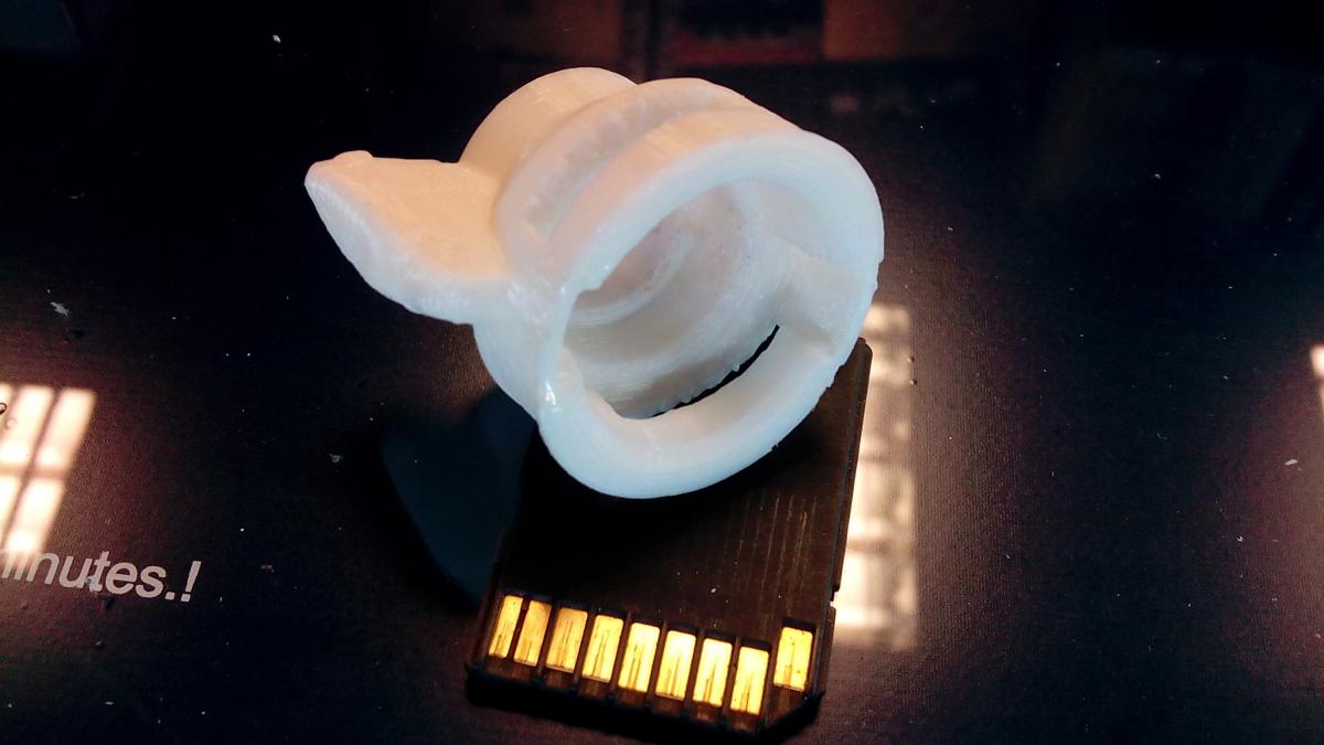

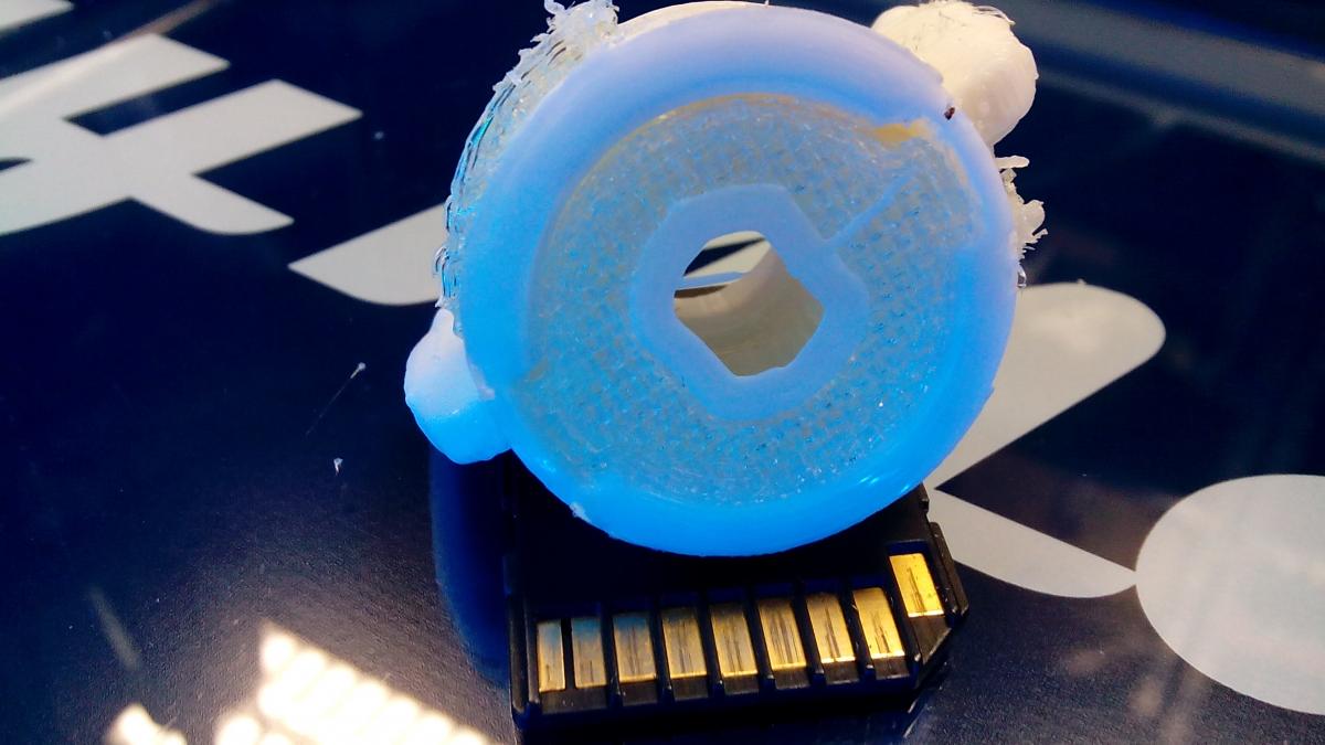

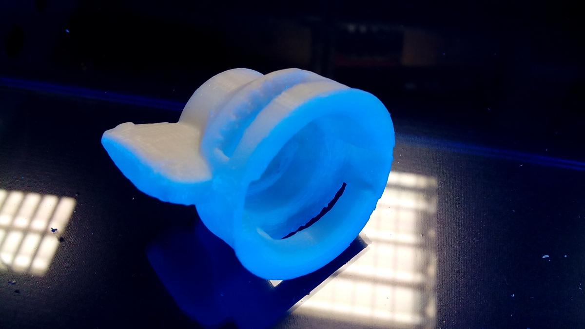

Posto qui le foto che ho promesso e ringrazio vivamente il cliente per aver concesso la pubblicazione.
da notare il supporto di PVA con riempimento al 40%, questo permette una assorbimento di acqua all'interno del pezzo dovuta alla capillarità.
Ipotizzando un riempineto solido i tempi di rimozione sarebbero molto più lunghi.
consigli per la rimozione del PVA (professionale)
-rimuovere a mano (a secco) il PVA in eccesso.
-immergere il pezzo sotto acqua calda corrente 50°C per 1-2 min.
-il PVA (non deve sciogliersi) una volta ammorbidito puo esser "strappato" dal pezzo, sempre con delicatezza.
-successivamente è possibile pulire (immerso in acqua) il pezzo per qualche minuto (4-5min) in modo da rimuovere tutte le minime parti di PVA
evitare il discoglimento del PVA previene:
-lunghi tempi di attesa
-il PVA disciolto non si attacca alla superficie del pezzo creando una sgradevole patina superficiale (dato che il pezzo stampato tende ad assorbire)
spero che questa breve descrizione possa essere utile.
Saluti
Marco Capolino
