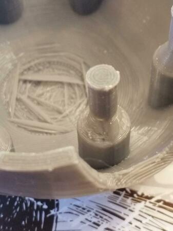

54 minuti fa, VonDomenic ha scritto:

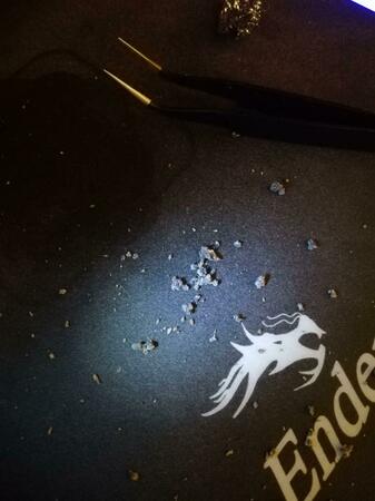

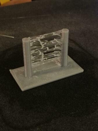

Arrivato a questo punto:
222565823_WhatsAppImage2022-01-21at17_41_38.thumb.jpeg.6a82c978d7e6aa5f8ecf77a24b629f37.jpeg690555342_WhatsAppImage2022-01-21at17_41.38(2).thumb.jpeg.cfa8bcbab8a1cb7f82961dedc1cb8dc3.jpeg2112514782_WhatsAppImage2022-01-21at17_41.38(3).thumb.jpeg.61e14ac4eed660d666d2ed09ca0f2e3e.jpeg

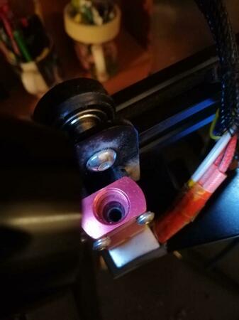

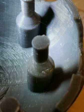

Ho rimosso quanto meglio ho potuto, aiutandomi anche con un po di retina metallica per padelle, mediante una pinzetta.
Sto eseguendo una stampa, per vedere se ci sono miglioramenti...
no no, smontalo e dagli una bollita in un pentolino, ce ne è ancora parecchio dentro secondo me, ma il problema principale è che il pla è salito fino a lassu... e non avrebbe dovuto farlo, se puoi cambia anche la gola
Ma dubito fosse pla, la consistenza è totalmente diversa. Anche in altre discussioni su internet parlano di pasta termica che dopo del tempo diventa appiccicosa. Non c'è modo che il PLA possa essere salito fin lassù, visto che la gola è appena della grandezza del tubo.
Quando infilo il bowden, infatti, devo spingere, segno che le pareti della gola aderiscono perfettamente.
Se ieri le stringing tower erano migliori, dubito sia questo il problema. Adesso veramente sono un disastro.
la pasta termica se non ce l'hai messa tu i cinesi non ce la mettono di certo, quindi quello è pla, la pasta termica tutto fa tranne che  diventare appiccicosa, la pasta termica che è arrivata al termine della sua vita si indurisce, e te lo dice uno che assembla PC e chi sostiene il contrario non ha la più pallida idea di cosa sta parlando.
Tu non hai idea di dove riesce a passare la plastica fusa... se passa dentro la filettatura M6 e poi esce dal heater block... sai quanto ci mette a risalire un bel tubetto liscio liscio????
Se devi far forza e spingere per mandare giù il tubo fino al nozzle significa che le pareti della gola sono intasate, quando è tutto nuovo o ben pulito il tubo passa dentro la gola fino al nozzle senza fare la minima fatica.

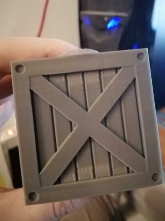

Ho fatto le mie prove, ed ho provato a sostituire il tubo, con quello vecchio bianco, standard.

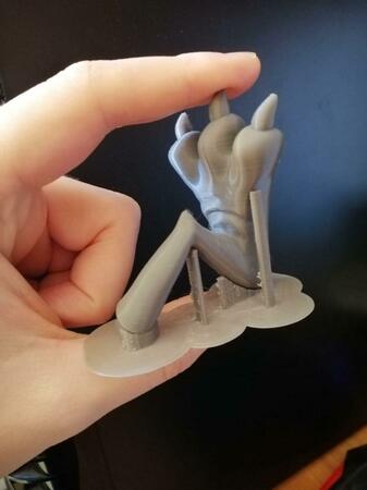

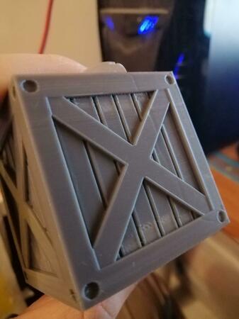

In più, ho regolato la tensione dell'extruder, con la molla ed il perno del braccetto, e questo il risultato:
1974835717_WhatsAppImage2022-01-24at12_05_53.thumb.jpeg.8865043913be005de9f529cda89808c6.jpeg
FINALMENTE!
Una stampa pulita! Ho osservato l'ugello, e ritraeva correttamente il materiale, non colava durante gli spostamenti.

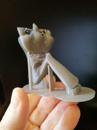

Per scaramanzia ho provato a reinserire il tubo blu, per vedere se effettivamente fosse un problema di tubo:
Ripetendo la stessa stampa:
2017363414_WhatsAppImage2022-01-24at12_06_03.thumb.jpeg.27604a34abdc9d1b905e39f77eade19e.jpeg
Sono partito felice. C
ome vedete, fino a metà funziona tutto correttamente. Anzi, la qualità di stampa è anche superiore.
Ad un certo punto, e lo vedete perchè è evidente, il problema si ripresenta da metà stampa in poi.
Ora, dubito di dover regolare nuovamente e stringere ulteriormente la tensione, perchè andrei a consumare eccessivamente il filamento. E come vedete, inizialmente funzionava tutto.
Specifico che il tubo blu è di qualche centimetro più corto di quello bianco, a causa di alcuni tagli per sistemarlo. Ma non oltre i 5 cm.
Cosa ne pensate?
