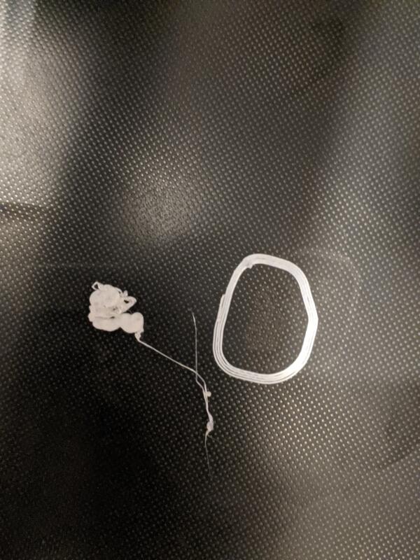

Francesco_3d Inviato 20 Gennaio 2022 Autore Condividi Inviato 20 Gennaio 2022 Il 19/1/2022 at 08:22, Francesco_3d ha scritto: Scusate! Ma non riesco più a stampare 😥 Ho tenuto gli stessi parametri di ieri , risistemo solo ogni volta la distanza dal piatto Ma o si perde il filamento sul piatto O è troppo vicino e si perde anche il pla La stampa migliore questa Ha fatto sembra benino il contorno e poi tutto pasticciato dentro 😥😥 Cita Link al commento Condividi su altri siti Altre opzioni di condivisione...
Killrob Inviato 20 Gennaio 2022 Condividi Inviato 20 Gennaio 2022 in questo caso specifico sei troppo alto 1 Cita Link al commento Condividi su altri siti Altre opzioni di condivisione...
Francesco_3d Inviato 20 Gennaio 2022 Autore Condividi Inviato 20 Gennaio 2022 14 minuti fa, Killrob ha scritto: in questo caso specifico sei troppo alto grazie! ma c'è un modo per non dover mettere le mani alla distanza dal piatto ogni volta rischiando di sbagliare? ;( ho provato anche ad intervenire sulle viti della frame ;( Cita Link al commento Condividi su altri siti Altre opzioni di condivisione...
Killrob Inviato 20 Gennaio 2022 Condividi Inviato 20 Gennaio 2022 stai usando ancora le molle stock della stampante? 1 Cita Link al commento Condividi su altri siti Altre opzioni di condivisione...
Francesco_3d Inviato 20 Gennaio 2022 Autore Condividi Inviato 20 Gennaio 2022 32 minuti fa, Killrob ha scritto: stai usando ancora le molle stock della stampante? Si! Ce l'ho da una settimana 😅 Si possono cambiare e mettere più rigide? Cita Link al commento Condividi su altri siti Altre opzioni di condivisione...
Killrob Inviato 20 Gennaio 2022 Condividi Inviato 20 Gennaio 2022 1 ora fa, Francesco_3d ha scritto: Si! Ce l'ho da una settimana 😅 Si possono cambiare e mettere più rigide? certo che si queste sono da 25mm che io monto su tutte e 4 le mie stampanti, se ti servono più lunghe o più corte ti basta cercarle su amazon 1 Cita Link al commento Condividi su altri siti Altre opzioni di condivisione...
