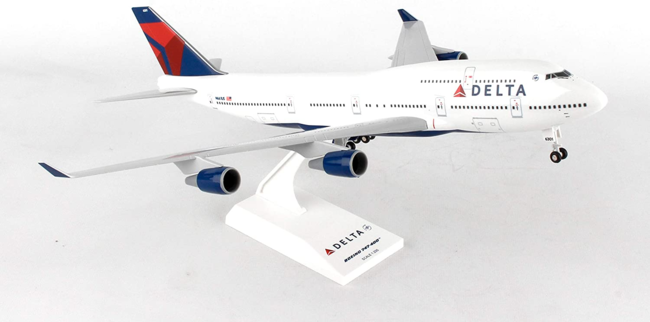

Da appassionato di costruzione 3D e di aviazione civile, da ormai un pò di tempo sto iniziando a cercare di capire se è possibile stampare modelli 3d di aerei. Non ho mai stampato in 3d e devo ammettere che ne so veramente poco quindi vorrei chiedervi, dato che sicuramente siete più esperti di me 😄 , un parere e anche dei consigli riguardo questa questa idea.
Più precisamente, quando parlo di modellini di aerei parlo di modelli in scala 1:200 come questo che potete vedere sotto.
Con la stampa 3D puoi fare sicuramente oggeti del genere. Viste le dimensioni ridotte e la quantità di particolari è più indicata la stampa a resina (DLP, SLA) piuttosto che quella a filamento. Prima di tutto però mi informerei dove trovare i modelli da stampare, perchè la maggior parte dei file di qualità che ho incontrato in rete vanno acquistati. E' vero che "a gratis" si ottiene poco ma a quel punto forse vale la pena restare sui kit classici.
Se invecie ti vuoi sbizzarrire ad inventare i tuoi modelli la stampa 3D fa proprio al caso tuo.

Ciao @Pierlu99, proprio un bel progetto, anche a me piacerebbe stamparne qualcuno a dire la verità :innocent:
Ti dirò, forse per stampare modelli come questi io non andrei sull'uso di una stampante a resina.
E' vero, con le stampanti DLP o SLA ottieni superfici migliori, però c'è da scontrarsi coi costi del materiale, con le dimensioni di stampa ridotte e con una necessaria attività di post-produzione - per non parlare della rimozione dei supporti di stampa, attività che personalmente evito il più possibile!
Con una stampante FDM otterrai superfici meno lisce, ma comunque dovrai fare una post-produzione mettendo fondo + colore. Costa meno e forse devi assemblare meno pezzi.
Sia chiaro, queste sono solo mie considerazioni!
Per quanto riguarda la modellazione 3D: sconsiglio Sketchup (ma magari sei un drago e riesci a tirare fuori modelli fatti bene), consiglio Blender o Rhinoceros.

Possibile e' possibile, io avro' stampato una decina di aerei in scala 1/100 per mio nipote e per me, oltre ad altrettante astronavi. Il vantaggio della FDM e' che e' relativamente economica e puoi fare roba grande sui 30-40cm in un paio di giorni di stampa, con la resina hai piu' dettaglio ma generalmente stampi roba piccola, o meglio "normale".
Non sono come i modelli che compri nei kit di modellismo, anche perche' non sono kit, ma se cerchi in rete sui soliti siti ne trovi un bel po': https://www.yeggi.com/q/boeing/

@Alessandro Tassinari grazie per aver condiviso queste guide. Sono molto utili anche se forse l'ideale sarebbe applicare delle decals al modello una volta stampato e rifinito? Ho visto diverse persone online che hanno stampato oggetti 3d e poi hanno, appunto, utilizzato decals per "colorare" i modelli e i risultati sembrano molto buoni!
@eaman molto interessante questo link! Ho una domanda da grande ignorante della stampa 3d 😄. Un modello si potrebbe stampare a pezzi e quindi in più volte?
@Otto_969 da anni costruisco modelli di navi in 3d (che tra l'altro mi piacerebbe molto anche stampare)! Semmai cercherò di postarli anche sul forum se fa piacere! Grazie per avermi raccontato la tua esperienza. Il discorso dei dettagli è sicuramente molto importante, anche se devo dire che in questo caso non mi preoccupa particolarmente dato che alla fine si tratterebbe di stampare un aereo poco dettagliato a cui poi dovrebbero andar applicate decals una volta stampato per renderlo un poco più "dettagliato". O almeno questa sarebbe l'idea... 🤣
E' quasi impossibile stampare un aereo in un pezzo solo. Almeno 2 e mancano i dettagli: https://www.thingiverse.com/thing:1889576
