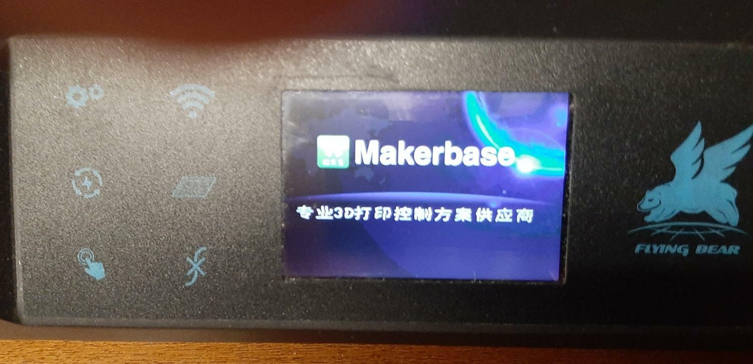

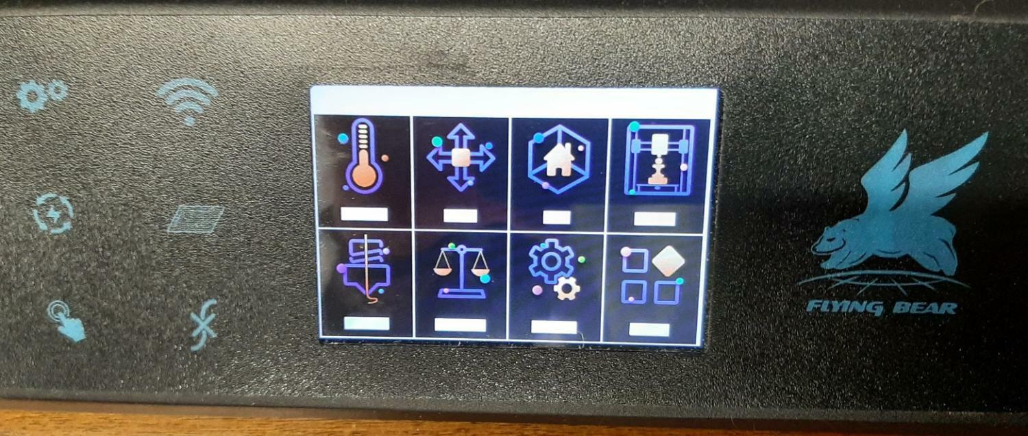

ciao a tutti, ieri mi è arrivata la nuova scheda. con calma l'ho montata, spostando un collegamento per volta in modo da non fare errori. alla prima accensione non partiva con il logo FB ma con quello Makerbase; il menù era quello della seconda foto, ma inizialmente c'erano le descrizioni. ho provato dal menù il riscaldamento del piatto e del nozzle e funzionavano, però tutti i movimenti non erano gestibili, provando la funzione di livellamento i motori andavano a fine corsa per cui ho dovuto spegnere.
poichè la scheda era identica alla precedente, ho formattato una SD e caricato il firmware della FBG5 adatto alla scheda, ma il risultato è che ora parte con lo splashscreen di makerbase, coni menù di makerbase ma senza le descrizioni...
di fatto i comandi sembrano funzionare, ma ovviamente non è possibile utilizzare la stampante
intanto ho riscritto a Banggood, ma qualcuno ha qualche suggerimento? visto che la scheda sembra funzionare, esiste un modo per resuscitare la stampante?

chiudo anche questo post che era un po' un doppione; la scheda che mi hanno mandato era OK, così come il firmware; su suggerimento dell'assistenza di Banggood (a cui non credevo molto ma tanto valeva provare) ho usato una sd nuova e ha funzionato, FBG5 è di nuovo tra noi!
