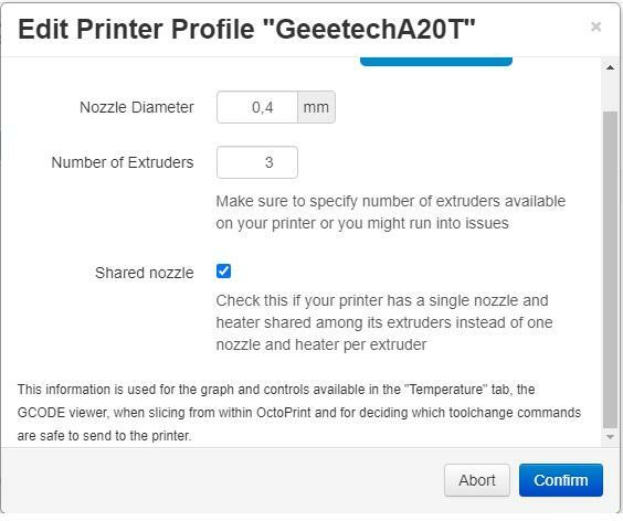

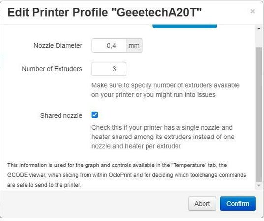

Relativamente al tuo problema hai verificato che il profilo in OctoPrint preveda lo stesso numero di estrusori del profilo di Cura? Ho letto sul forum di OctoPrint che il messagio può essere causato da una discrepanza in tal sendo e che può capitare che i settaggi multiestrusore in Octo si resettino da soli...
si, come puoi vedere da foto. Ho provato anche a mettere che non avevo un solo hotend, ma non ho comunque risolto il problema.

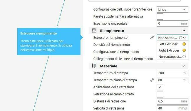

Può essere, però con gli oggetti che scarico da thingiverse non ho problemi, e su cura imposto esattamente le stesse cose cioè il colore, riempimento ecc... Il problema mi nasce quando l'oggetto lo creo o lo modifico su thinkercad..

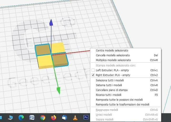

è quello che penso anche io.. praticamente è come se non riconoscesse l'estrusore che imposto (che però ad inizio stampa è quello giusto). Poi quando dovrebbe cambiare il colore (ho tre estrusori ed 1 hotend), mi ripete l'errore e non cambia il colore, ma lo modifico io direttamente agendo sulle impostazioni della stampante.
