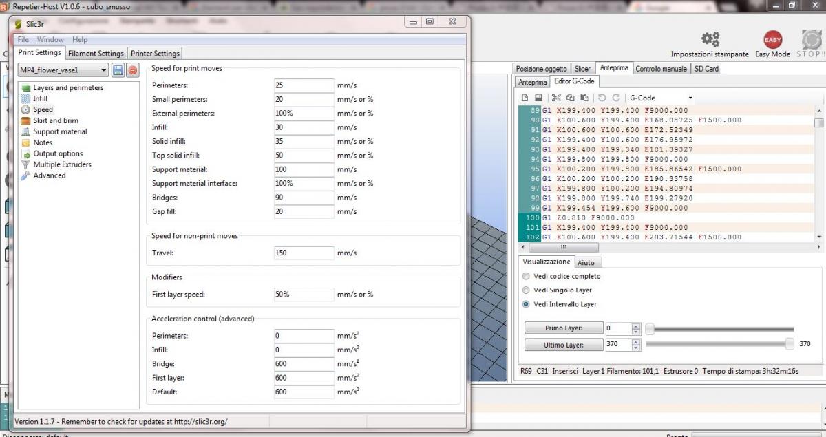

con il motore slicer, almeno, sembra fedele anche se ancora devo testare come si muove effettivamente la stampante (guardare parametri impostati sulla sinistra e pezzo di gcode sulla destra)
