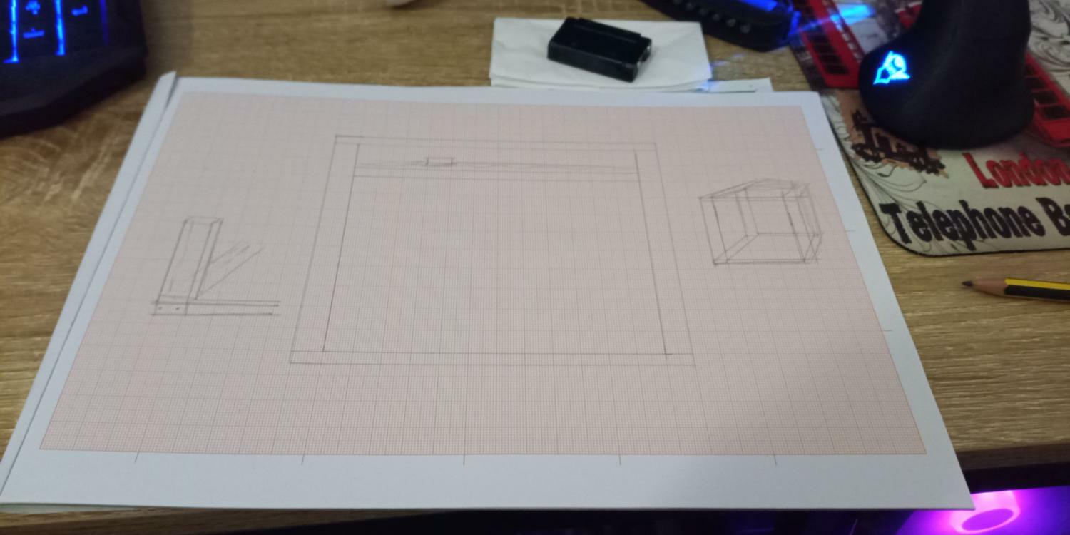

Come profili cosa utilizziamo? 3030 o 2020
Per i profili ero indeciso per ridurre i costi e avere più reperibilità pensavo 2020 li stessi della voron però siccome utilizzeremo gli MGM12h che sono un filino più grossi pensavo che per facilitare il lavoro per il frame sarà meglio usare il 3030 poi dimmi te in ambedue i casi non è un problema al limite col CAD mi ci vuole poco.

Il binario MGN12 poggia meglio sul profilo 2020 ma il carrello MGN12 è largo 27mm quindi sporgerebbe 3.5mm costringendo a posizionare un distanziale per la copertura. Dalle foto mi sembra che la Prusa XL originale utilizzi i profili 3030, utilizzando gli stessi profili della Prusa XL originale in futuro si potrebbero utilizzare i file stl originale se verranno pubblicati.

E se usassimo i 2040 per tutta la parte laterale della struttura e la mettiamo in squadra il con quattro 2020 davanti e dietro sopra e sotto filetto e foro i profilati come nella nella struttura della voron 2.4 per intenderci.
Più tardi posto una bozza almeno ci capiamo meglio

Perdonami il ritardo (la bozza alla codice Atlantico) ma ho avuto dei giorni pieni ultimamente.
Allora l'idea è quella di usare 4 profili 2040 e 4 profili 2020 per la struttura eseguire i fori e le filettature come nella voron 2.4  con la differenza che fa praticamente in squadra da sola avendo inquanto i profili 2020 chiudono e stringono la struttura per bene.
Lateralmente puoi scegliere se usare i 2020 o i 2040 per gli assi xy a tua discrezione tranne per la parte posteriore li per gli stepper devi usare per forza i 2020 altrimenti non riuscirea i a chiudere la struttura con i pannelli.

Giusto per conoscenza esistono anche i 30x30 cava 6mm, che la rotaia da 12 ci sta su benissimo e il carrello non sporge.

Niente Vslot, ma hanno anche il 20x20 cava 5mm. Il sito è questo. Ultimo ordine (box di 20x20 dimensione esterna 490x510x700mm + minuterie) arrivato lunedì a 7 giorni dall'ordine. Filetature per cosa?
