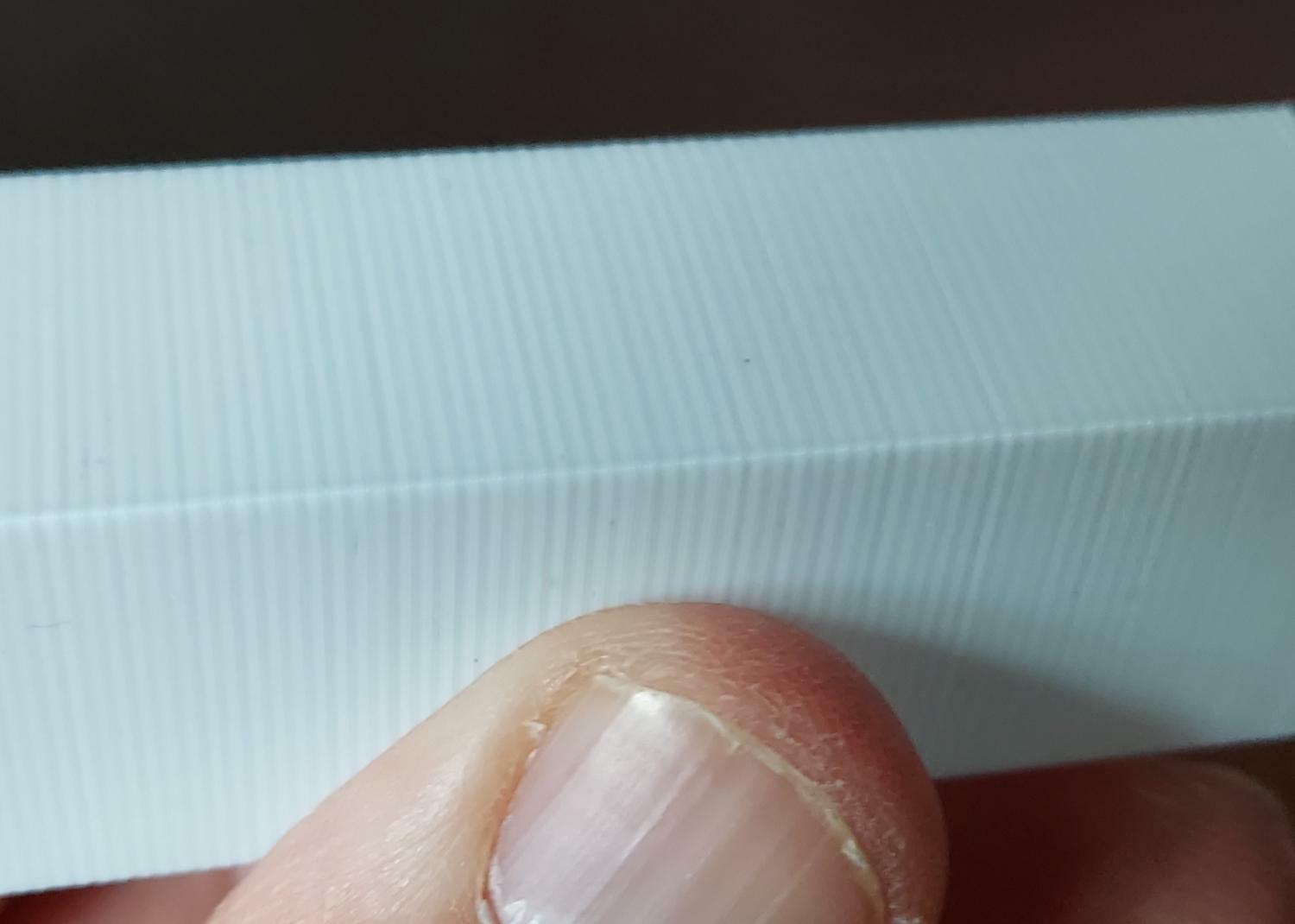

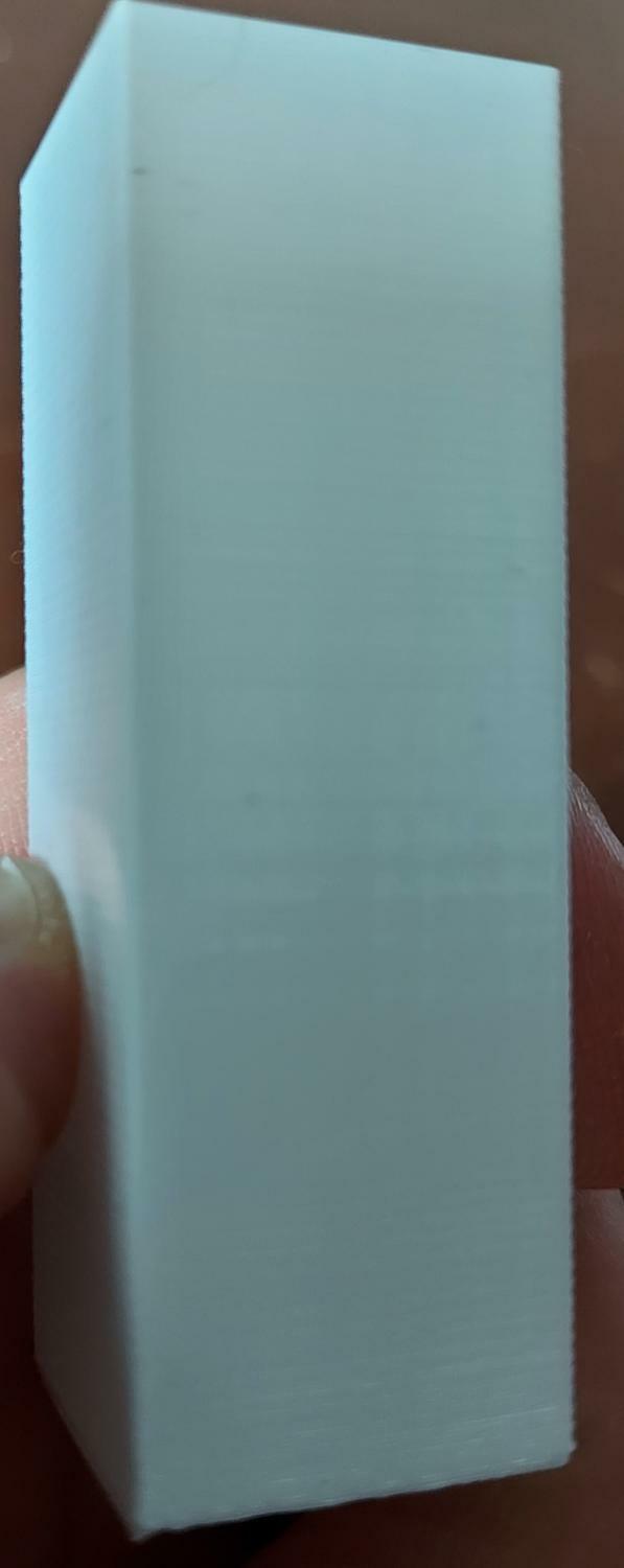

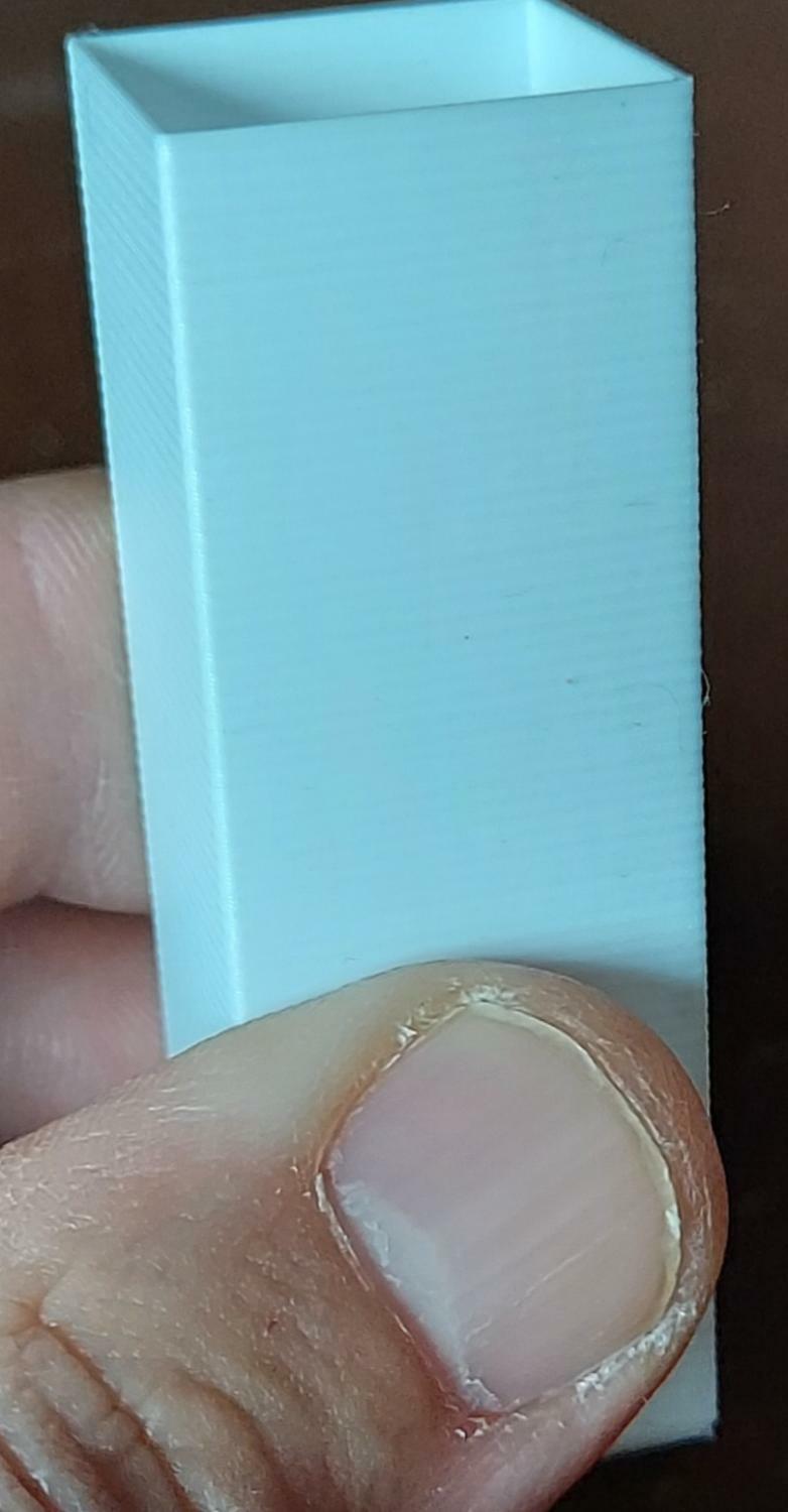

Allora ho rifatto la cinghia perche non volevo aspettare e ho stampato questo pezzo con altezza 0.2 il risultato è questo, non credo derivi dalla cinghia
La stampa non è affatto male, avere una parete verticale perfettamente "liscia" è impossibile a causa dello schiacciamento del cordone di materiale, oltretutto il colore bianco enfatizza questo effetto "ondulato". E se si ha una sola parete è pure peggio.
Per me non è neanche wobbling... Riconoscere il Wobble
Forse sei un pò grasso di flow, ma dalle foto non è facile capire, il PETG non è il PLA e devi giocare di più con il Flow e temperature. Io ormai ho imparato a tenere la ventola spenta, ma non è detto che funzioni anche sulla tua macchina. Quì sul sito saranno parecchi a voler avere "problemi" come quelli in foto... 🤣

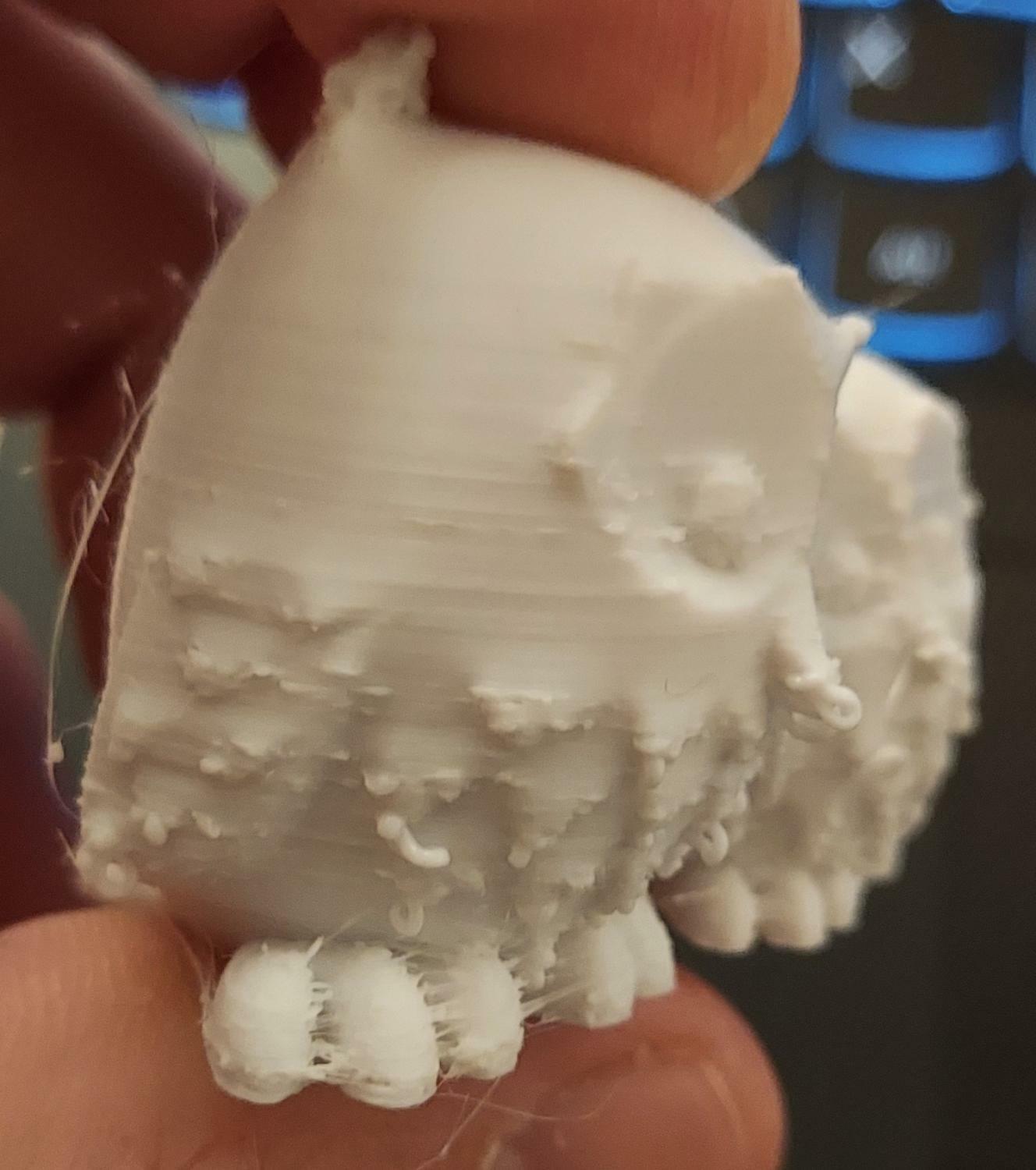

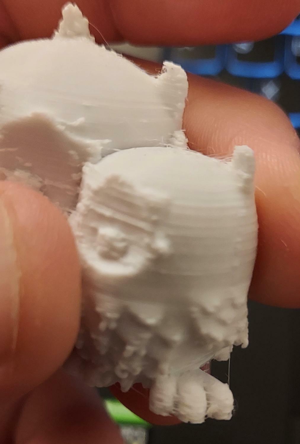

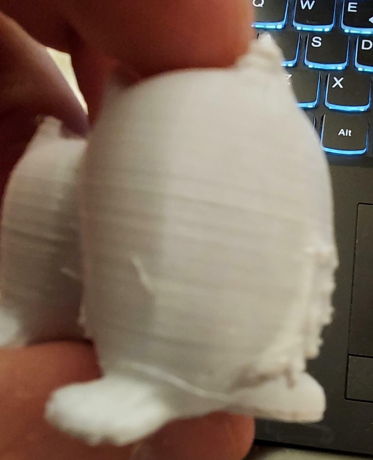

Niente da fare questo è pla bianco ma può essere la cinghia??
Ovviamente altezza 0.1
Layers
Questo é quello che succede a cercare problemi dove non ce ne sono...
Una cosa deve essere chiara: i problemi meccanici (se ci sono davvero, ovviamente), si presentano sempre! Non lo fanno con un solo materiale o temperatura, lo fanno sempre perché ogni volta che si usa quella funzione meccanica (che é sballata), arriva inevitabilmente l'errore. É una cosa matematica... L'errore puó essere piú o meno evidente, ma si presenta con ciclicità matematica.
Se la tua macchina ha un problema in Z, questo problema deve essere per forza presente in tutte le stampe (visto che tutte le stampa utilizzano i moventi sull'asse Z...).
Se fossero stati gli smorzatori, allora TUTTE le Tronxy X5SA avrebbero avuto questo problema... E la cosa non mi risulta affatto.
Ti sei perso a smanettare con le cinghie, ed hai perso completamente i settaggi che avevi (avevamo...) cosí faticosamente raggiunto.
La stampa é pessima, sembra totalmente sballata come flussi (grassa), come retrazione (troppa? O troppo veloce?), e persino come temperatura... 😔
Ci sono filature, porosità superficiali, scarsa definizione dei layers ed un certo effetto "stracotto" come se avessi stampato a 300°C... Di solito la superficie é lucida, dalle foto appare opaca, cosa che succede quando stampi a temperature mostruosamente alte, ma ripeto: questa é solo un'impressione data dalle foto.
Purtroppo devi ricominciare praticamente da zero. E la macchina non c'entra. 😔
