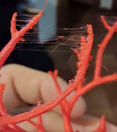

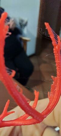

Da qualche mese stampo anch'io solo PETG e quasi esclusivamente Sunlu. Come ti è stato detto va stampato con poca ventola, anche a ventola spenta per iniziare, e intorno a 230..240° a piatto caldo. E non è che puoi fare 50 temp tower aspettandoti di raggiungere la perfezione poi fare un altro test: trovare i parametri per un filamento è un processo progressivo, quindi scegli una temperatura, regola il flusso, poi al limite ripeti i test di temperatura che con il flusso regolato meglio magari la temptower risulta più leggibile, poi vedi ritrazione e ponti e via discorrendo fino a quando sei soddisfatto.
Occhio che la temptower ti può ingannare che i primi livelli godono anche dell'influsso positivo del piatto caldo, specie se stampi in ambienti freddi e/o umidi.

Ritornando in topic, secondo me la 2E ha qualche problema di base, tipo di FirmWare perchè sostanzialmente è la mia stessa macchina, ma tu fatichi da matti a tirar fuori cose che alle altre "Pro" riescono spontanee.
Io ho notato grande differenza di risultato sullo Stringing a seconda se si tratti di un oggetto piccolo (come le torri test) ed stampe vere (molto più grandi), ad es. io il test delle 4 torri lo faccio a 4mm con 20/20 di velocità, mentre proprio ieri ho stampato il fondo della cover dell'LCD PanelDue da 7" (forma stupida, ma lungo con i piedini alle estremità) ed ha voluto 8mm di retrazione...
Quindi: provare, provare, provare! Concentrati sul risultato finale, perchè il PETG è infame e potresti perderti cercando di risolvere un problema, acutizzandone altri 10... 🙄

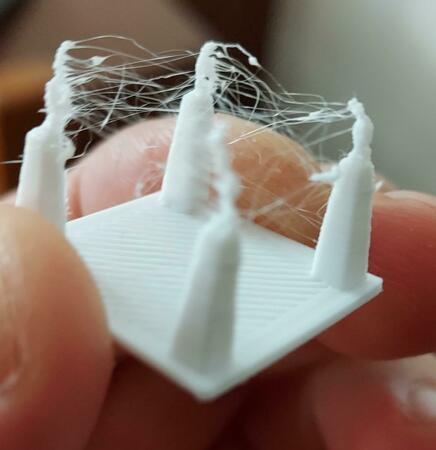

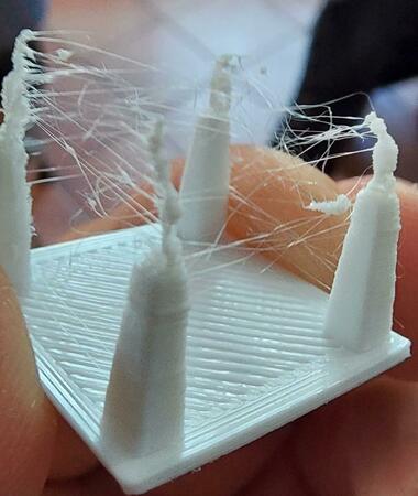

Ora che sono a casa vedo le foto meglio, ed il cordone appare assolutamente non schiacciato, ma adagiato sul precedente. Ricordi? Non è la prima volta che hai questo problema, fai un livellamento "a zero", cioè non lasciare il classico 0,10mm prima di dare il comando di azzeramento, dallo proprio quando il nozzle è a zero. Il pezzo (a fine stampa) è venuto facilmente via, o lo hai dovuto prendere a mazzate?
Poi prova un quadratino alto 1mm con layers tutti da 0,2 e vedi cosa ti vien fuori partendo magari da 230°C,  fin quando non raggiungi la precisione di 1mm, devi lavorare prima su questo.  Il primo strato deve essere davvero bello schiacciato. Aumenta di flusso fin quando guardando contro luce le maglie scompaiono, fregatene delle percentuali scritte.
Poi io vedrei come sei messo a flusso di stampa, anche quì hai avuto tanti problemi, da alcune foto sembri magrissimo, ma potrebbe essere il nozzle semitappato, non è possibile - almeno per me - capire a distanza. Controlla il nozzle, non si sa mai.
Forse è meglio fare prima qualche prova di stringing con temperature intorno ai 230°, vedi di settare anche le velocità di ritiro e spinta del filamento, io mi sono trovato meglio con velocità basse intorno a 20/25mm per la retrazione, 5mm in più per la spinta. Ma è relativo alla mia macchina, fai delle prove partendo da questi valori. Stampa piano, intorno ai 40, max 50mm, spostamenti al max possibile.
Quando cominci a capirci qualcosa, prova una torre delle Temps, anche se per me è tempo perso (opinione del tutto personale) e posta qualche foto definita.
