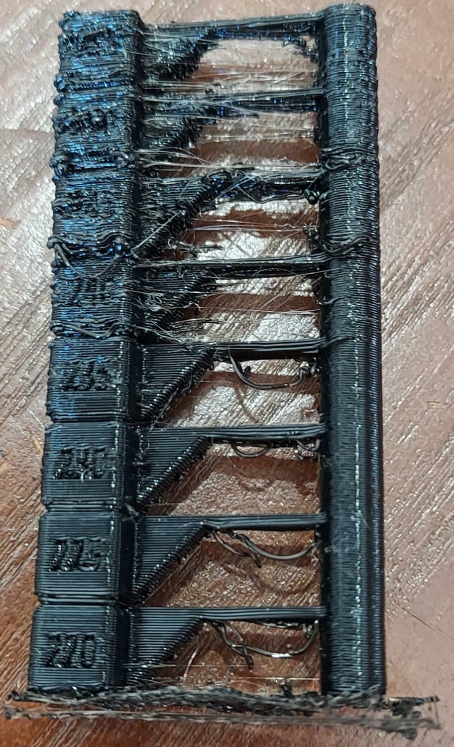

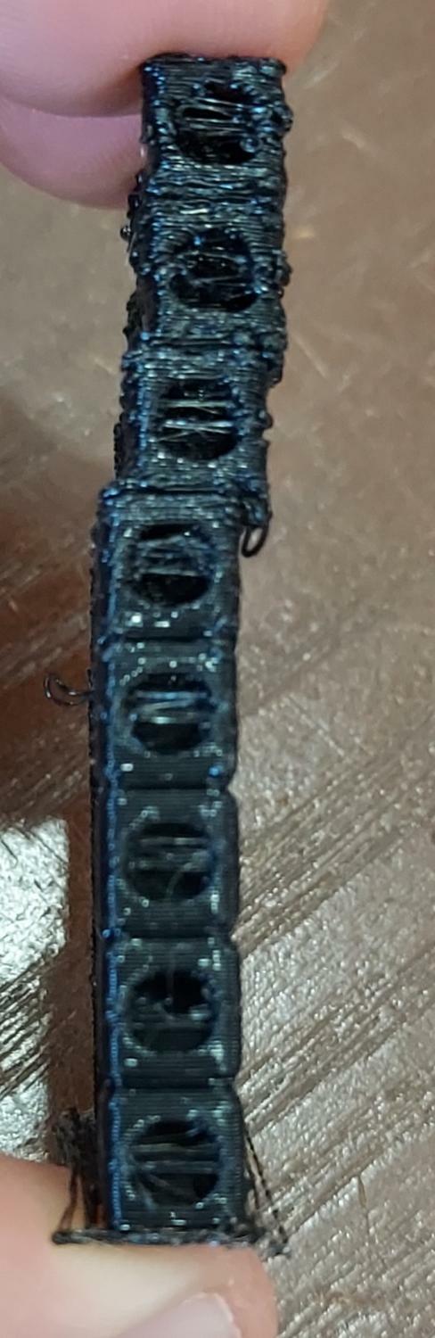

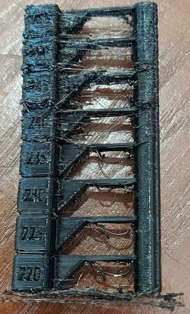

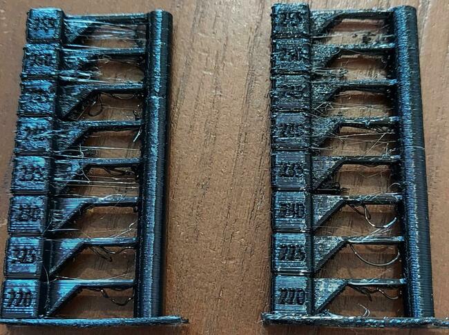

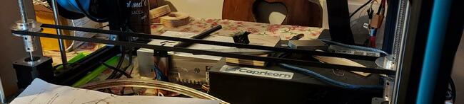

Allora prima che leggessi i vostri messaggi ho rifatto la temp tower quella a sx con la ventola materiale e ventola materiale al 50% quella a destra all entrambe al 100"%.. io ho misurato sia lo spessore dell singolo wall che di tutti e tre e lo spessore è giusto anche del fondo... percui trovo strano che sia sottoestruso. Il wobble potrebbe dipendere dalla cinghia che ho messo tra i due motori in maniera che si muovino all unisono( probabilmente troppo stretta), ma quello che mi interessa ora è capire se riesco a lavorare con il petg bene..
A parte il tendicinghia inesistente. La cinghia messa così è una cosa drammatica perchè tende a piegare le barre trapezie.

Ma la cinghia fra i 2 motori di Z  l'hai messa senza un tendicinghia?
no vabbè ma ragazzi immaginavo che quello potesse essere un problema, infatti stavo gia pensando di modificare il sistema inserendo il tendi cinghia, quella tra l altro non è neanche una cinghia, la ho fatta io saldando un rotolo di cinghia che avevo per vedere se continuava a perdermi lo zoff set...  il mio dilemma che non capisco che sembra che la macchina faccia fatica ad estrudere il materiale( infatti anche quando parte, parte male pero anche da ferma appena si scalda hot end questo viene fuori
Nella Tronxy X5SA le cinghie di accoppiamento Z vanno montate esattamente e quel modo, la lunghezza é perfetta e non stressa piú di tanto le barre, visto che sono imperniate appena sopra i motori, semmai sarebbero i cuscinetti motore a soffrire.

Che PETG é? Di norma non so stampa sotto i 225°... Nelle prime foto sembrava essere il nozzle semitappato da troppo poca temp. La ventola và rigorosamente spenta per i primi 1-3 layers, poi Max al 30%. Io faccio sempre stampe molto grandi, e per evitare il warping (enorme sul PETD di Amaz per esempio) tengo la ventola SEMPRE spenta e piatto ad almeno 75°. Se la stampa prende tutto il piatto arrivo anche a piú di 80°. Temp 230/235°. Piú o meno 5° in base alla temperatura della stanza
Occhio alla dell'animazione, se delamina sali di temp e spegni del tutto la ventola.
Col PETG la retrazione é la cosa piú importante, io la tengo a 8mm con velocità di 20 e 25mm/sec.
Tra PETG Sunlu/Enotepad e Amaz c'é un abisso, sembrano materiali diversi, quindi penso che ogni marca che produce PETG sia un pó un mondo a sé stante.
Fai tante prove di retrazione, tieni gli spostamenti piú veloci possibile e stampa non oltre i 70mm reali. Velocità e PETG non vanno d'accordo... 😔
Su nessuna macchina una cinghia andrebbe montata a valle di un giunto elastico senza altri vincoli. Prova a chiedere a chiunque tu conosca che ha studiato ingegneria meccanica. Il cuscinetto del motore invecie è fatto per supportare carichi trasversali, quindi entro i suoi limiti non ne soffre di sicuro.

Ho appena visto che sul sito della Tronxy addirittura vendono il kit con le pulegge da 20 denti, almeno @john ha ridotto il danno con le pulegge da 80 (o 100 denti) che richiedono una forza tangenziale minore a parità di coppia.
Dovresti realizzare un tendicinghia regolabile ma senza elementi elastici altrimenti aumenti la forza che tende a flettere le barre trapezie. Altrimenti potrebbe andare anche così visto che sembra che hai fatto un lavoro abbastanza preciso.
Infatti, dovresti cercare di mettere dei cuscinetti accostati alle pulegge (un cuscinetto per puleggia) in modo tale che la forza di tiro della puleggia venga bilanciata dai cuscinetti.

Quello che dici é vero e pure logico, non ho nessun bisogno di chiedere a nessuno perché progettista/disegnatore meccanico...
Ma quí non stiamo progettando una macchina partendo da un foglio bianco, la macchina é già bella e fatta (alla cinese, ovviamente) e dobbiamo per forza di cose fare dei compromessi.
Accoppiare la cinghia in quel modo, seppur sotto giogo del giunto elastico, ė di gran lunga la soluzione migliore rispetto alla struttura della macchina...
Sui cuscinetti invece ho la mia opinione - sicuramente  diversa dalla tua - perché so come li fanno in Cina... Parlassimo di un cuscinetto giapponese, non avrei nemmeno postato una parola.
Di certo sulla mia macchina, i cuscinetti di Z sono passati a miglior vita dopo appena 2/3 mesi di uso... Cambiati per sfizio anche su XY, si sono rivelati di una serie diversa (migliore?) seppur di dimensioni identiche.

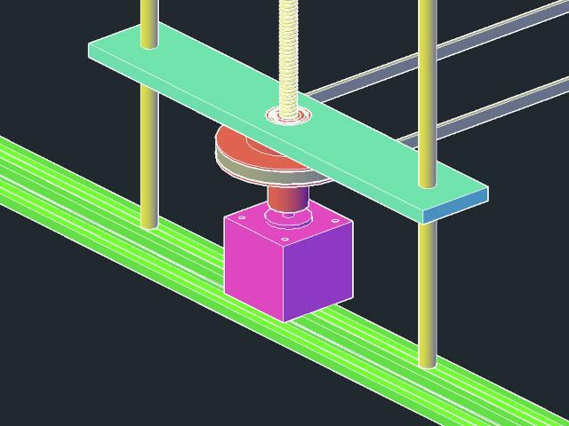

Sicuramente non è il massimo ancorare i cuscinetti sulle guide lineari ma io tenterei la seguente soluzione.
Ovviamente la staffa di supporto del cuscinetto deve essere sufficientemente rigida quindi sarebbe meglio in metallo. Oppure stampata 3d ma bullonata su un profilo 2020 di irrigidimento.
Ho utilizzati cuscinetti di molte dimensioni in tante applicazioni e li ho sempre comprati su AliExpress. Fino ad ora ho avuto problemi con una sola guida lineare LM8UU. Dipende molto dalla fortuna. Comunque, come fatto notare da @Truck64, la puleggia dopo il giunto elestatico non è una soluzione corretta. In pratica la forza radiale viene bilanciata solo in parte dall'albero del motore ed in parte dalla barra trapezia che inevitabilmente tende a flettere.
Oppure utilizzerei i giunti rigidi come questi https://it.aliexpress.com/item/32841772560.html

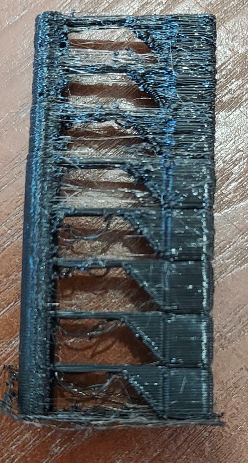

Allora intanto ringrazio tutti per l interesse e spero di rispondere a tutti,  allora io sto usando petg della sunlu/enotepad mi sono fermato all wall test e uso la retrazione 5mm 35 mm/sec... sta mattina ho rifatto il wall test con la ventola all 100% ( non avevo tempo di ridurla) e ho tagliato la famosa cinghia. Amesso che è successo qualcosa ha dislocato la temp tower... cmq a me non sembra da I primi starti che il wooble sia migliorato.. ..20211207_124741.thumb.jpg.529e161c8dfa3bf3f103eddfefaafcce.jpg
Cmq più tardi la farò ripartire con la ventola al 30% e vediamo se cambia
