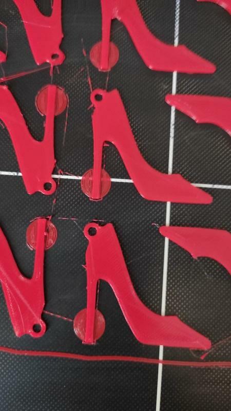

Il 24/11/2021 at 13:02, akita ha scritto:
Alla fine ho optato per piccolo layer aggiuntivo sul tacco.
Stampe cosi', con tutte curve concave, le pulisci impiegando 5 secondi per pezzo usando uno svasatore da 5 euro.
Se poi il piano e' regolato perfettamente il brim si stacca da solonon lasciando alcun segno. Se invece ti tieni schiacciato per paura che si sollevi allora faticherai a togliere il brim.
Devi stare perfettamente a livello: basta guardare la forma dell'estrusione durante la stampa del primo giro del brim oppure passarci il dito sopra.
