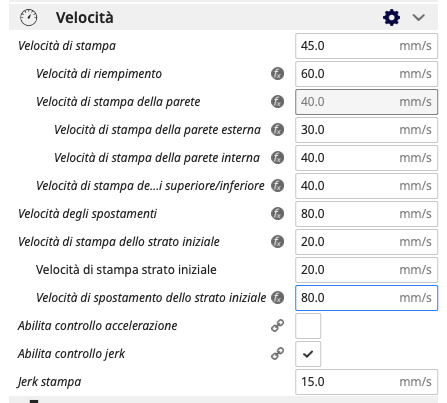

Sei stato chiarissimo ora, ed effettivamente ho provato a fare lo slicing di una stampa grande quanto il piatto, prima con velocità 150 poi 80, su 19 ore preventivate, vi era solo uno scarto di 4 minuti. Ora mi chiedo, cosa succede se lascio 150, visto che materialmente non viene raggiunta questa velocità? Comunque seguirò il tuo consiglio di sicuro.
Infine se voglio raggiungere velocità più elevate devo verificare quale jerk massimo supporta la mia stampante e solo allora potrò azzardare a superare gli 80mm. Sbaglio?
si ma i parametri standard sono gia' al limite per la stampante.
se vuoi andare piu' veloce devi  migliorare la meccanica nel suo complesso
se ti importa ridurre i tempi di stampa fai prima a mettere un ugello piu' grande
 se invece vuoi farlo per "divertimento" smanetta la meccanica o prendi un kit di stampante in grado di supportare velocita' piu' alte.
Ciao, ho seguito volentieri i tuoi consigli, inoltre ho verificato facendo lo slicing di stampe enormi, che diminuendo i valori di cui mi hai parlato eo spiegato anche il motivo, i tempi si riducono di poco ma sicuramente porteranno a risultati migliori e minori fallimenti. In cura ho attivato anche il jerk per portelo portare da 20 a 15. Vedi foto. grazie dei consigli davvero. Ora sono alle prese con la 3dbenchy.
