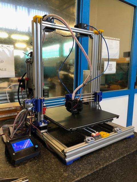

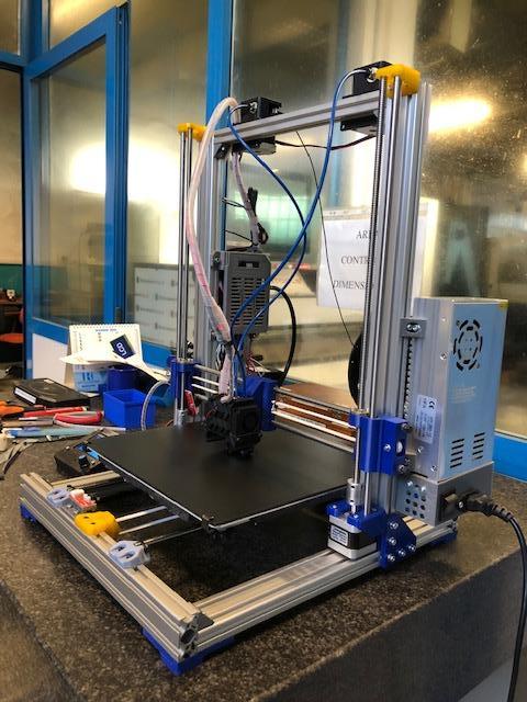

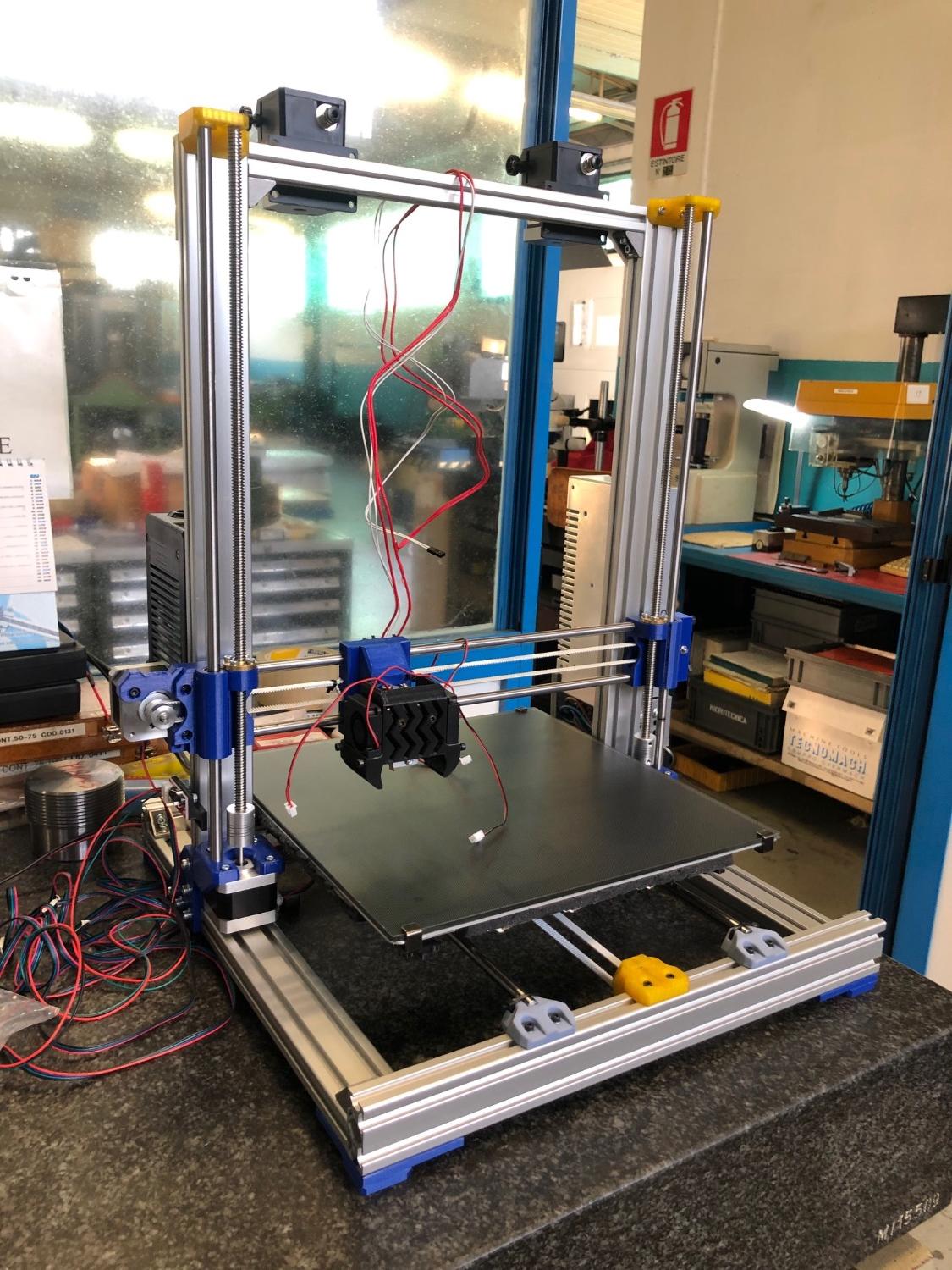

Confermate le dimensioni di stampa:280X270X340, test di massima eseguiti, montato tutto; ora manca la parte che odio di più, perché sono un interdetto, infatti durante i test ho bruciato anche la scheda. Questa stampante mi costerà un rene.2863F1FE-885B-4D0A-A11F-A3C0A0936A68.thumb.jpeg.eeddd675f9fd014b3af62f065ed1a320.jpeg

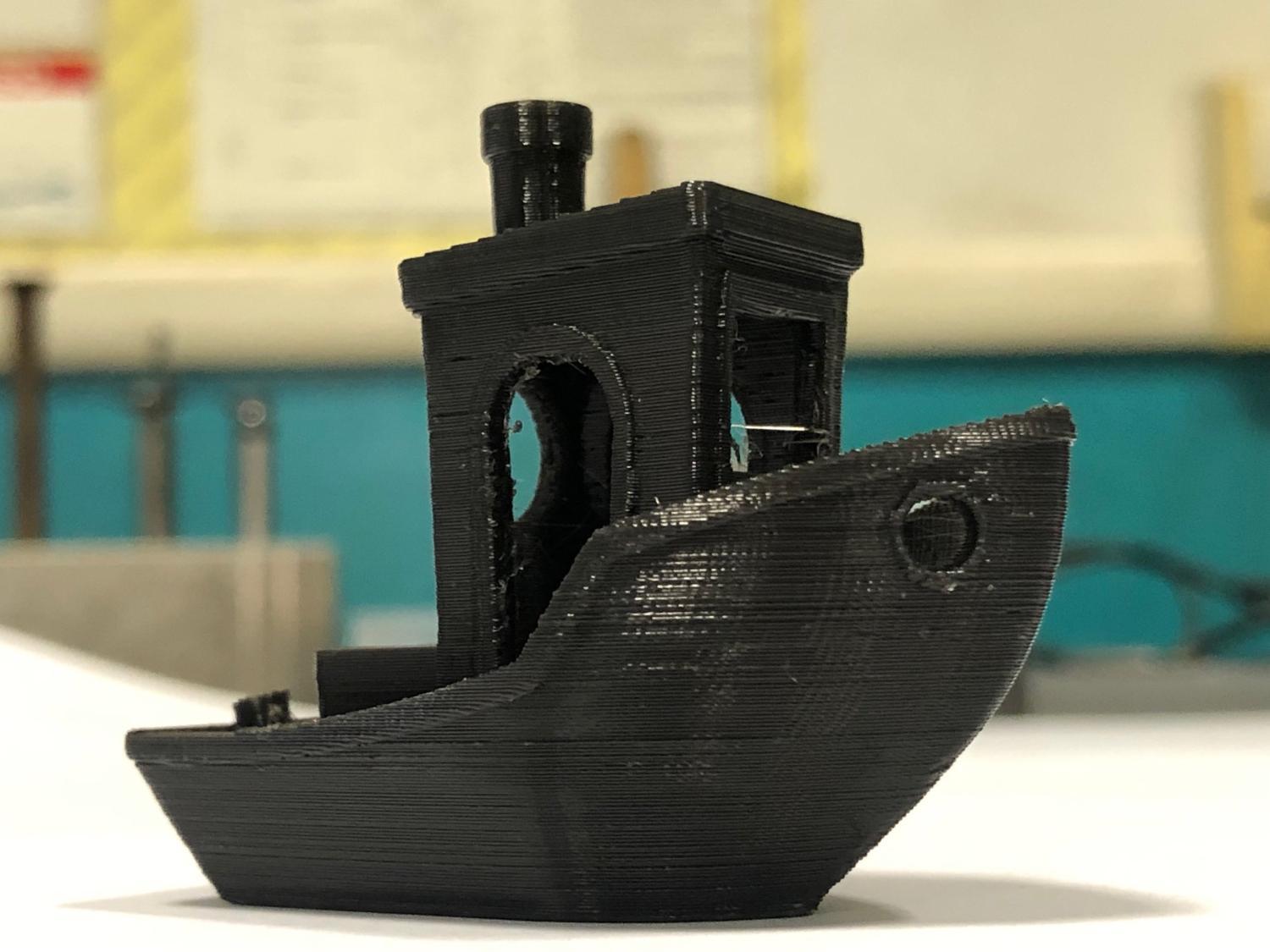

Finita... ma che fatica! Questa macchina è stata una vera Caporetto per me. Ho bruciato 4 schede dando la colpa a tutto tranne che al vero problema, anche perché non mi era mai successo e davvero non capisco. In pratica collegavo tutto e, appena facevo partire il riscaldamento del hotbed la scheda si bruciava. In realtà saltava solo il fusibile dell'alimentazione ma vabbè. Alla quarta scheda, una V1.4 turbo, due V2 e una Ramps, accuso l'hotbed e ne monto uno da 220X240 che ero sicuro funzionasse, in quanto già utilizzato; avendo finito le 32bit mi accontento di un'altra Ramps che avevo di scorta e niente, pure lei inizia a fare fumo ma riesco a spegnere in tempo e salvarla. Disperato decido di montare un mosfet, cosa che non avevo fatto all'inizio in quanto le 32 bit dichiarano di averlo già integrato, e comunque non avevo mai avuto problemi di schede bruciate causa assenza di mosfet, al massimo il piatto scaldava lentamente, ma niente di più. Montato il mosfet tutto funziona a meraviglia; rimonto il piatto da 310X310 e anche lui funziona che è un piacere.

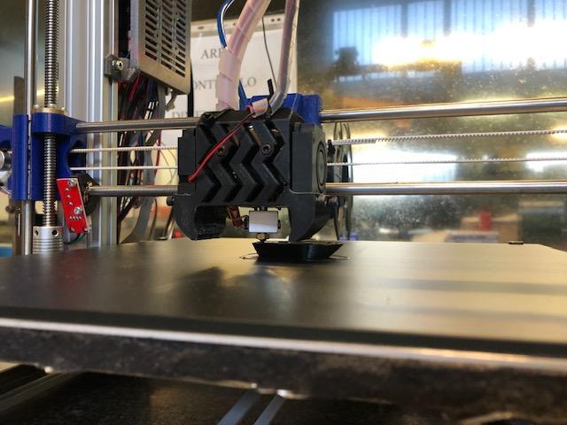

Ora la sto testando, anche se il fatto di farla viaggiare a 8 bit e senza i TMC2209 con stallguard attivato mi rode assai. Con gli endstop su X e Y ho perso un po' di corsa sulla X, ora sono a 270X270X340. Allego diapositive mentre sta stampando una barchetta, che pare stia venendo abbastanza bene.

L'hai costruita per tenerla come soprammobile o ci fai vedere qualche stampa creata da questa bellezza???😉
E' ancora tutta starata! Ieri l'ho battezzata con una barchetta, ma avevo caricato il Marlin 2 con la junction deviation attivata e il risultato non mi ha entusiasmato. In ogni caso, ripeto, è ancora tutta starata, l'unica cosa certa sono gli step*mm dell'estrusore. IMG_1499.thumb.jpg.77ee683a9df131d639b3752041aac085.jpg

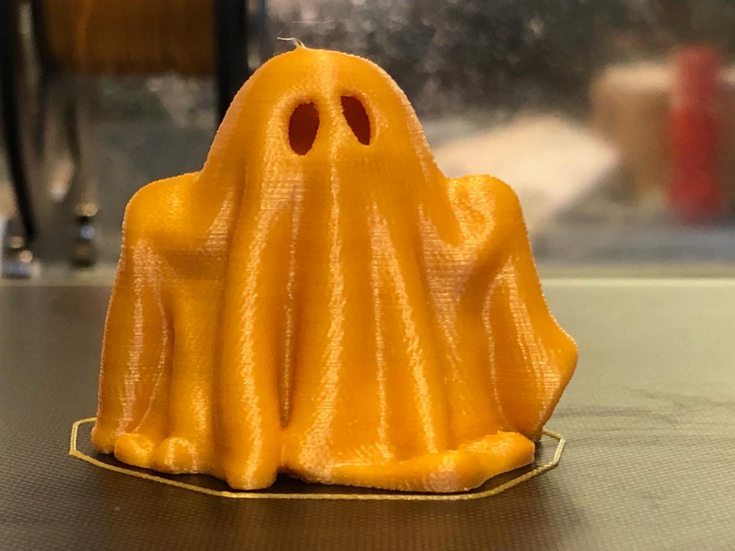

Oggi ho riattivato il classic Jerk e ho cambiato l'ugello perché quello della barchetta faceva un po' schifino. Per testarla ho stampato questo fantasmino, or ora ultimato, ancora caldo, ma non ci siamo ancora.IMG_1501.thumb.jpg.0d953938bdb40d052ee85a4c33944210.jpg

Secondo me è colpa del piano d'appoggio poco stabile!!!!😜
Hai un officina meccanica???

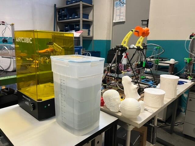

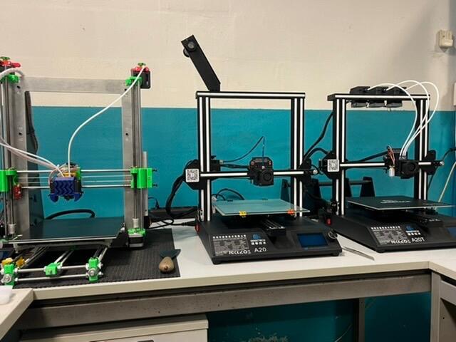

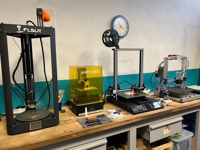

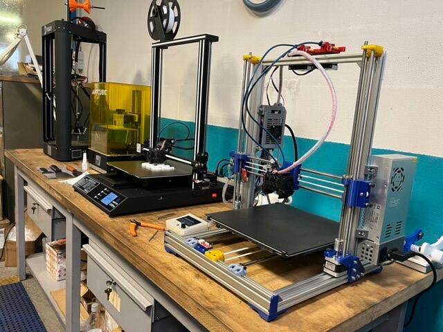

Per fare spazio alle nuove arrivate ho cambiato un po’ di cose. C59426DA-75E2-4D04-BD69-D3CAC67C0911.thumb.jpeg.2985350f6883e62538bf29bf782ae96e.jpeg4307F59E-720A-469D-A26B-7ED6C8CA166D.thumb.jpeg.34bf70b7d14c91ef46095ee43fa354cb.jpeg
Qui ho tolto la wash and cure e la Prusa maggiorata per metterci la A30 Pro e la Bear.
Qui ho sistemato la Prusa maggiorata, la A20T e la A20.
Wash and Cure relegata nel tavolino, mentre Miss Mendel e Mister Prusa i3, sullo sfondo, restano ancora al loro posto un po’ inutilizzate… ma sono le mie prime creature e non me ne separerò mai.
