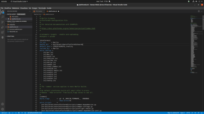

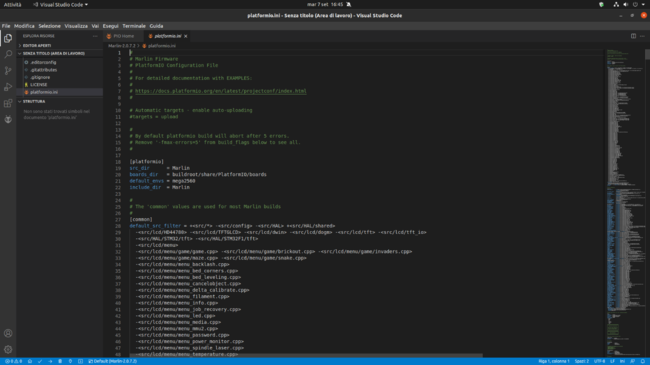

è tutto sballato nelle foto vedi la differenza.
1630936515_Schermataplatformiomarlin2.0.7.2.thumb.png.fc95e2e52c038a9c819969dedecebd20.png
Marlin versione 2.0.7.2
391522362_SchermataplatformioMarlin2.0.9.1.thumb.png.3599597b8f8c3e1b7e5a2a69d759fe4d.png
e infine Marlin versione 2.0.9.1.
Se prima in defult envs bastava metterci STM32F103RET6_creality e appariva la tendina classica di suggerimento quando scrivevi il tipo di framework adesso no idem per tutto il resto basta guardare le prime 10 rige per capire che e tutto diverso.

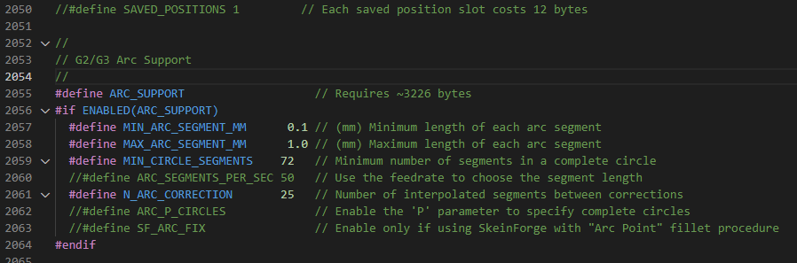

Vero ma forse non basta. Dall'ultima volta che ho compilato Marlin deve essere cambiata la gestione dei precorsi curvilinei. Se inaftti prima la sezione corrispondente era questa:
ora è richiesta anche la variabile
#define MM_PER_ARC_SEGMENT      1.0
senza la quale la compilazione non va a buon fine.
Ho dato un occiata veloce ad alcuni dei file di configurazione negli esempi, tipo quelli della Ender 3, e la sezione indicata manca di questo valore, che è invecie presente nei file che scarichi con il firmware.
Visto che gli errori di compilazione sono in genere indicati e ben documentati forse sarebbe il caso che @l0v3byte ci mostri anche il report di compilazione con i vari errori.
