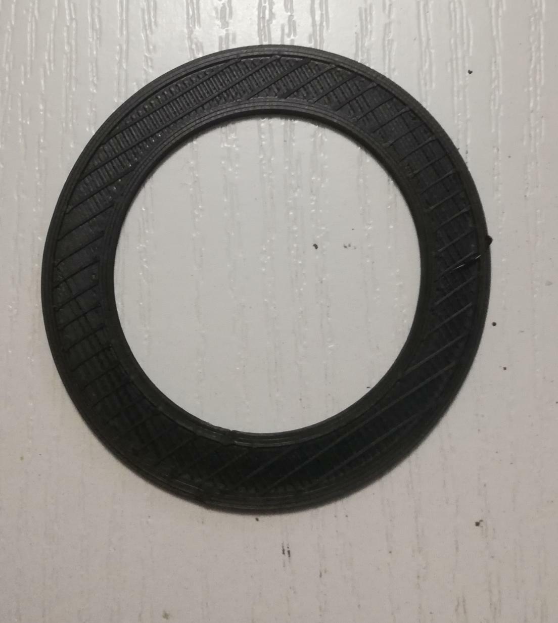

Problemi stampa cerchi non tondi
john
13 ore fa, ValerioBI ha scritto:
"Si esatto, ho trovato scorrendo il carro sull asse y che aveva degli scatti, ho regolato la routine, tirato le cinghie leggermente...e il risultato è questo.. no guardate la faccia appoggiata al piano perché è da pulire il piano , voi con cosa lo pulite??  "
Scusa john sto impazzendo anche io con la stampa di cerchi ovali, ho provato a regolare la tensione delle cinghie, il difetto si è ridotto, ma è presente ancora, siccome ho letto che che il tuo asse X aveva gli scatti, come la mia Genius Artillery se muovo a mano il carrello con la testina di stampa, potresti dirmi come li hai eliminati? grazie
Allora tante prove e tanta pazienza(non è ancora precisa al centesimo) io ho mollato completamente le routine e mano mano le ho ristrette, facendo sempre attenzione che il carrello scorrese senza indurimenti e salti a mano.... poi tasta che tutte le routine girino libere che non ce ne siano di dure e guarda che non c'è ne siano di consumate..premessa non è facile dovrai andare a tentativi
