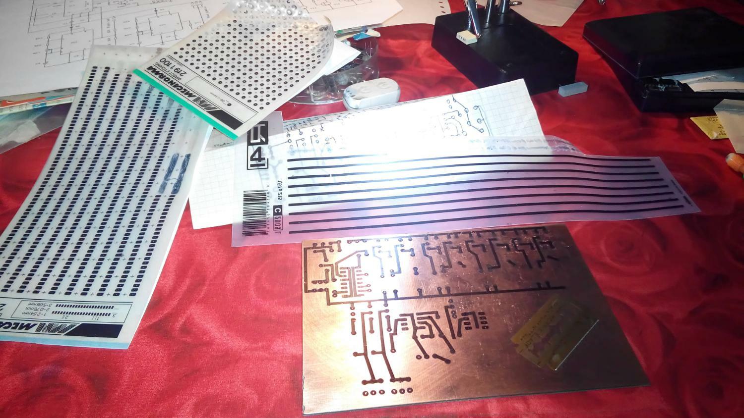

2 minuti fa, Mosfet ha scritto:
Io uso ancora il cloruro ferrico e preparo gli stampati col vecchio metodo dei trasferibile, faccio anche i doppia faccia
Me li ricordo li usavo anche io alle medie mio nonno mi ha insegnato col metodo più semplice e vecchio di tutti righe e pennarello indelebile, non so se era tirchio o sadico per c'era da impazzire fra la lente di ingrandimento e il righello di alluminio che si sporcava sempre se lo pulivo troppo le righe dei millimetri si cancellavano.
