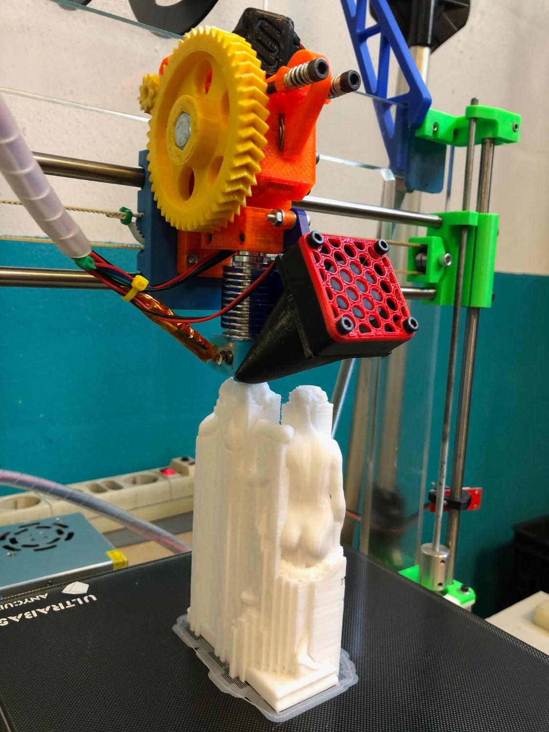

14 ore fa, Andrea Persola ha scritto:
avete provato anche il mio???
https://www.thingiverse.com/thing:3592229
E molto bello, facile da stampare e pratico l'unica cosa che mi sento di dirti che il fanduch dovrebbe essere più a becco verso l'estrusore in modo da tirare più aria e dovrebbe anche esserci un po' di rialzo dalle ventole in modo da no perdere aria e da tenere le ventole ben salde alla struttura
il fatto che mpn sia a becco è voluto poichè l'aria deve raffreddare non il punto di estrusione ma tutta la superficie superiore uniformemente, è un errore convogliare in un piccolo punto poichè l'estrusore si muove veloce e la parte estrusa rimarrebbe calda a lungo, mentre se l'aria è diffusa raffredda un'ampia superfice.
Il profilo attorno la ventola è della dimensione stessa della ventola per cui non si disperde aria e la due ventole laterali sono fissate con 4 viti per cui solidali...
