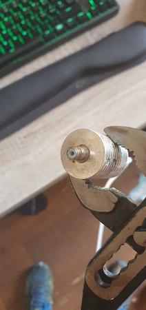

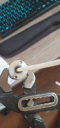

Con la pistola a aria calda per ora ho fatto soprendentemente bene, infatti il ptfe entra davvero bene se vedete l'immagine "sopra"
E scusate la domanda che magari è stupida, ma io chiedo prima di rifare casino, ma il ptfe va fino al bordo estremo, oppure deve andare un pochino più indietro? Nel senso, va bene se dopo che ho montato tutto il ptfe arriverà come in figura?
sempre grazie per il supporto
56 minuti fa, Glitch ha scritto:
E scusate la domanda che magari è stupida, ma io chiedo prima di rifare casino, ma il ptfe va fino al bordo estremo...
Il ptfe deve andare in battuta col nozzle, se lasci spazio si accumula materiale e ti intasa la gola

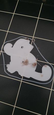

Allora ragazzi, aggiornamento sulla situazione.
Decisamente la cosa va mooooooolto meglio, il filamento esce che è un piacere, però adesso mi trovo con una cosa strana.
Provando a stampare Simon's cat (ho fatto diverse prove), vedo sempre una cosa di questo tipo
Prima pensavo fosse troppo basso il nozzle e si portasse via piccoli parti di pla per poi accumularli, ma anche alzando l'altezza dal piatto (ora addirittura si vede che il layer un po' si stacca dal piatto, quindi sono di sicuro troppo alto) fa lo stesso.
Via ormai siccome son qua vi sfrutto fino in fondo. Che può essere secondo voi?
la temperatura è 200 gradi sul primo layer 65 sul piatto per poi proseguire a 190/60.
In realtà era così anche prima, unico cambiamento è il nozzle nuovo.
17 minuti fa, muffo ha scritto:
Secondo me non hai avvitato bene il nozzle e ti trafila un po di materiale dalla giunzione col blocco riscaldante.hai stretto l'ugello a caldo?
ehm, in effetti no. non credevo ci fosse bisogno di farlo anche in fase "iniziale", diciamo così, visto cioè che il nozzle è nuovissimo. Adesso lo scaldo, lo stringo e riprovo
