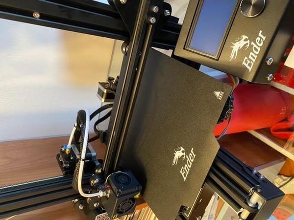

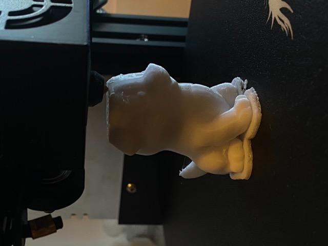

La cinghia ha sul davanti un supporto che regge la puleggia, questo supporto è avvitato alla trave centrale, bene basta che molli le viti, tiri il supporto verso di te quel tanto che basta e poi riserri le viti.
Se ti può interessare trovi facilmente su thingiverse una serie di tenditori da stampare per la tua Ender, che ti faciliterà in seguito l'eventuale taratura della cinghia.
Per ora ho allentato le viti sotto il piano e sembra che ora proceda.
a fine stampa vi farò sapere
