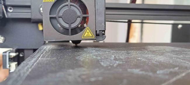

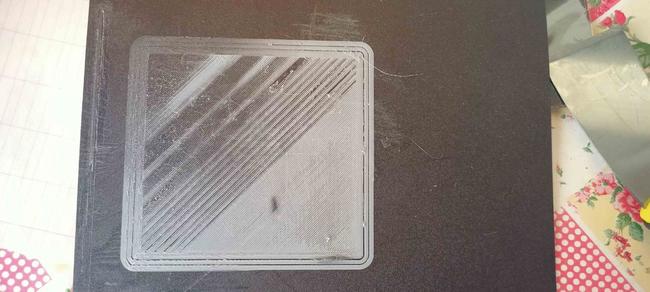

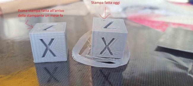

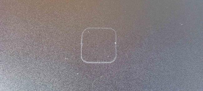

DocSal Inviato 15 Luglio 2021 Autore Condividi Inviato 15 Luglio 2021 Il finecorsa è quella specie di vite lunga? Comunque sto impazzendo,ho abbandonato il piatto in vetro,oggi mi è arrivato l'altro piatto magnetico che ho ordinato ieri,ho ricalibrato il piatto vecchio per fare delle prove,risultato ha stampato ma il brim continua a farlo male, e il cubo è venuto un mezzo disastro. Poi ho provato a fare il quadrato che mi ha consigliato eaman e anche quello è venuto malissimo. Ho fatto un sacco di volte la calibrazione ma ogni volta l'estrusore è sempre sotto il piatto di stampa. Allora ho messo il tappetino nuovo,ho ricalibrato,mandato in stampa e il risultato è che mi ha rovinato pure il tappetino nuovo arrivato oggi. Io non capisco fino a ieri mattina mi stampava da dio. Sicuramente c'è qualcosa che sbagloi Come è possibile che sono passato da stampare cosi bene a stampare uno schifo in mezza giornata Cita Link al commento Condividi su altri siti Altre opzioni di condivisione...

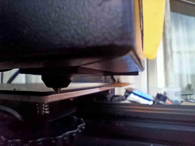

muffo Inviato 15 Luglio 2021 Condividi Inviato 15 Luglio 2021 Dalla foto è evidentissimo che hai problemi di livellamento del piatto. Se hai problemi a regolare il fine corsa prova ad avvitare le 4 molle sotto al piatto in modo di abbassarlo un po e magari usa un foglio di carta come misura per mettere tutti gli angoli alla stessa distanza, se poi migliori ma non abbastanza avvita tutte e 4 le viti di un quarto di giro, vai avanti così fino a che non migliori Poi mi sembra di vedere il gruppo hot end storto, ma magari dipende dalla prospettiva della foto....per finire, pure la cinghia di x sembra lenta. Cita Link al commento Condividi su altri siti Altre opzioni di condivisione...
DocSal Inviato 15 Luglio 2021 Autore Condividi Inviato 15 Luglio 2021 Guarda Muffo è dalle 18 che livello il piatto,ho abbassato il piatto e usato il foglio di carta,come si fa di solito per livellare il piatto ma niente,il filamento ormai non esce più Cita Link al commento Condividi su altri siti Altre opzioni di condivisione...
muffo Inviato 15 Luglio 2021 Condividi Inviato 15 Luglio 2021 Forse non lo fai correttamente??? Solleva l'asse z a qualche centimetro dal piatto, riscalda l' hot end è fai partire l'estrusore in manuale. Se il filamento esce sei sicuro che si tratta di un problema di livellamento del piatto. In quel caso la cosa corretta da fare e regolare la vite dove va a sbattere il fine corsa di z, poi quando sei più o meno vicino al punto corretto lavori con le molle. Cita Link al commento Condividi su altri siti Altre opzioni di condivisione...
DocSal Inviato 15 Luglio 2021 Autore Condividi Inviato 15 Luglio 2021 Si il filamento esce perchè ho provato prima. Dalla prima volta che ho livellato il piatto un mese fa ho seguito questo video e non ho avuto problemi fino a ieri Dimmi tu se è la procedura corretta Cita Link al commento Condividi su altri siti Altre opzioni di condivisione...
muffo Inviato 15 Luglio 2021 Condividi Inviato 15 Luglio 2021 Svita di un giro la vite del fine corsa di z e fai una prova 1 Cita Link al commento Condividi su altri siti Altre opzioni di condivisione...
DocSal Inviato 15 Luglio 2021 Autore Condividi Inviato 15 Luglio 2021 Ci proverò domani,ormai è tardi Cita Link al commento Condividi su altri siti Altre opzioni di condivisione...

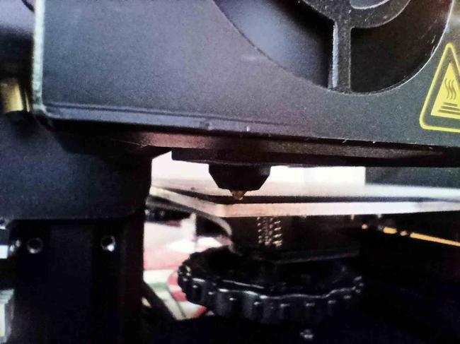

dnasini Inviato 15 Luglio 2021 Condividi Inviato 15 Luglio 2021 @DocSal dalle foto si vede anche che hai le molle stock per il piatto. Spesso risultano molli (troppo facilmente comprimibili) e con i profili superiori ed inferiori arrotondati che le rendono meno stabili. Se il nozzle ti e' "atterrato" sul piatto e nello spostari lo ha fatto vibrare, questo potrebbe aver contribuito ad una scalibrazione. Appena risolto il tuo problema, potrebbe valer la pena di sostituirle con quelle gialle piu' rigide e con i profili superiori ed inferiori piatti. 2 Cita Link al commento Condividi su altri siti Altre opzioni di condivisione...
DocSal Inviato 15 Luglio 2021 Autore Condividi Inviato 15 Luglio 2021 Vorrei aver conferma su quale sia il fine corsa però,qualcuno me lo può spiegare bene per favore? Magari con un'immagine. Grazie mille Cita Link al commento Condividi su altri siti Altre opzioni di condivisione...
eaman Inviato 15 Luglio 2021 Condividi Inviato 15 Luglio 2021 1 ora fa, DocSal ha scritto: Come è possibile che sono passato da stampare cosi bene a stampare uno schifo in mezza giornata Ma non e' che ti si e' svitata la parte alta delle stampante? Perche' o hai il piatto che balla o e' proprio il gantry e l'asse Z che balla... Dalle foto che hai fatto c'e' la cinghia di X che penzola: mica un buon segno 😞 Vai a pescare un buon video su come si monta la stampante e seguilo. Comprimi quasi al massimo le molle che spingono il piatto. Non mettere su il vetro finche' non hai risolto. Cita Link al commento Condividi su altri siti Altre opzioni di condivisione...
