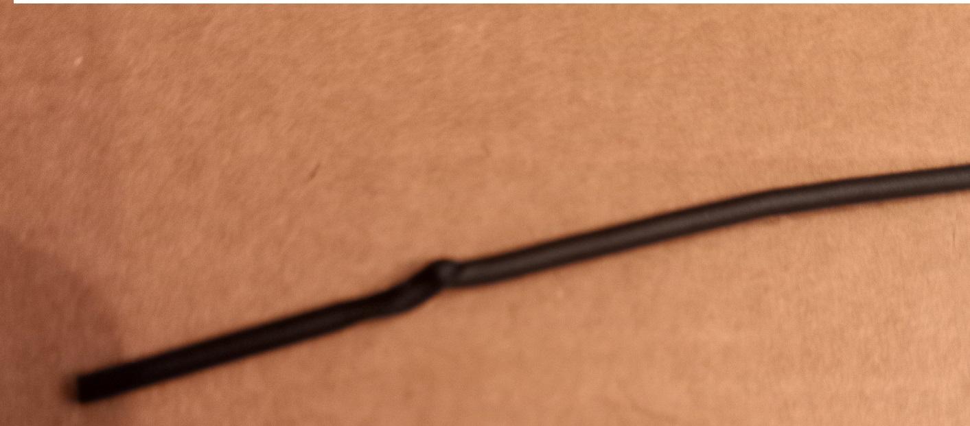

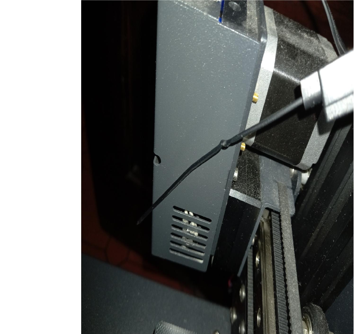

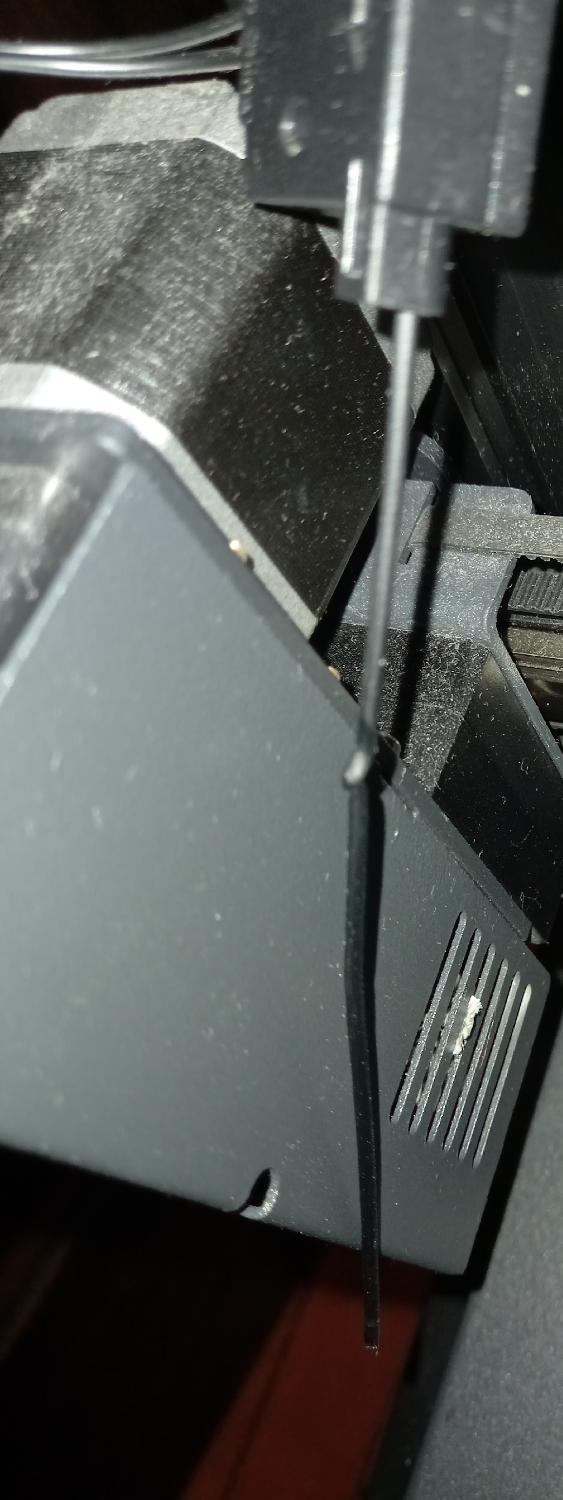

Ciao Killrob...scusa se ti disturbo di nuovo...ma volevo farti una vedere una cosa che ho notato e chiederti se secondo te è normale?
Quando ho tolto il filamento dall'estrusore ho notato delle deformazioni che puoi vedere nella parte alta del filamento delle immagini che ti allego...le deformazioni del filo sono in corrispondenza delle due ruote spingi filo, può voler dire qualcosa secondo te questo?
Secondo me potrebbe essere "sintomo" di otturazione ugello...le ruote spingi filo provano a spingerlo ma essendoci l'ugello bloccato il filo non scende di conseguenza la forza che imprimono le ruote sempre sullo stesso punto portano a una deformazione di quella zona... poi, quando hai tempo potresti farmi sapere come la pensi, se secondo te può essere un ragionamento valido.

Rispetto agli altri materiali, il TPU necessita di più spazio per la stesura del primo strato, io lo faccio a 0.3mm, altrimenti rischi l'intasamento. L'intasamento lo rischi anche se sovraestrudi, specialmente durante la stampa dei layers pieni.
Ciao, innanzitutto grazie per la risposta e il tempo dedicato.
Poi volevo chiederti, quali sono i parametri che devo vedere per non sovraestrudere?  è sempre l'altezza e lo spessore dei layer o ci sono altri parametri da vedere, per es. sovrapposizione strati?
Per non sovraestrudere devi avere gli step/mm coorretti; inoltre ti consiglio di misurare il diametro reale del filamento e inserirlo nei settaggi dello slicer
