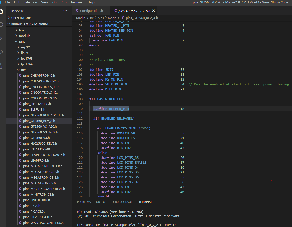

ho da poco acquistato e montato una ender 3 base alla quale ho sostituito la MB con una btt skr e3 turbo. il fw precaricato è quello della micro sd, ma stavo provando a configurarmi un fw basato su marlin 2.0 (seguendo qualche video guida su youtube).
veniamo al punto: odio i bip emessi dallo schermo. c'è un modo di disabilitarli? la mia bippa quando si avvia oltre ai classici bip quando premi la rotella.
se fosse possibile vorrei eliminarli tutti
grazie a chi mi sapesse aiutare

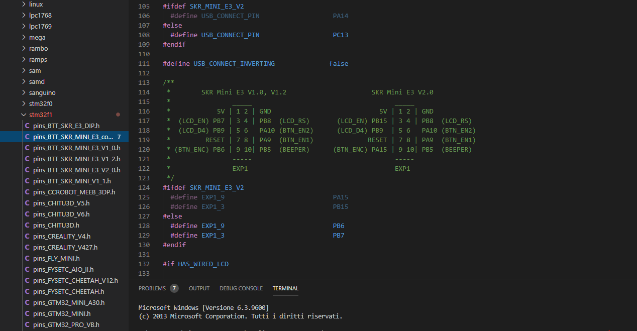

Se non sbaglio l'unico modo per disbilitare il beeper, che una delle funzioni base dei firmware, è annullare l'assegnazione del pin. quindi devi editare il file dei pin relativi alla tua scheda e metter #define BEEPER_PIN = -1.
Il problema casomai è trovare il file pins_xxx relativo alla tua scheda tra tutti quelli che ci sono:
il tuo dovrebbe essere in pins\stm32f1\pins_BTT_SKR_MINI_E3_common.h ma non ne sono sicuro. Il valore attuale commentalo, casomai ti servisse es:
#define BEEPER_PIN = -1 //18

😄 No ma in realtà sto compilando (o almeno ci provo) il firmware quindi se c'è una soluzione software e non "hardware" optavo per quella.
Vandalo! 🤪
Grazie stasera provo
