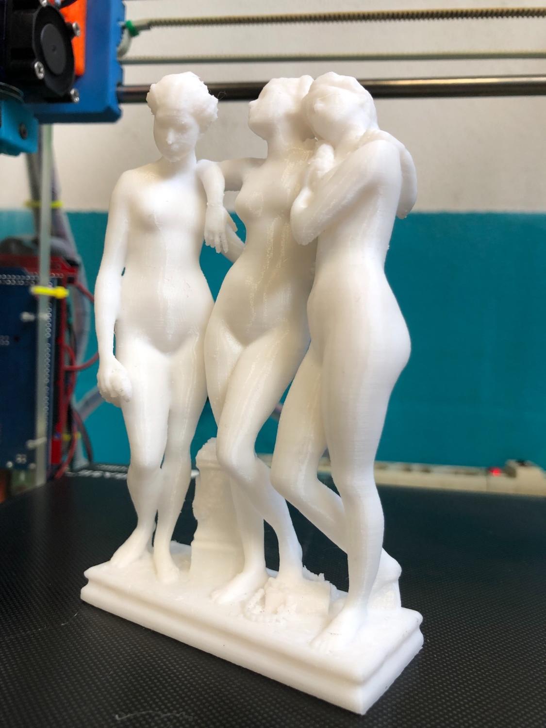

“Le Tre Grazie” di Pradier

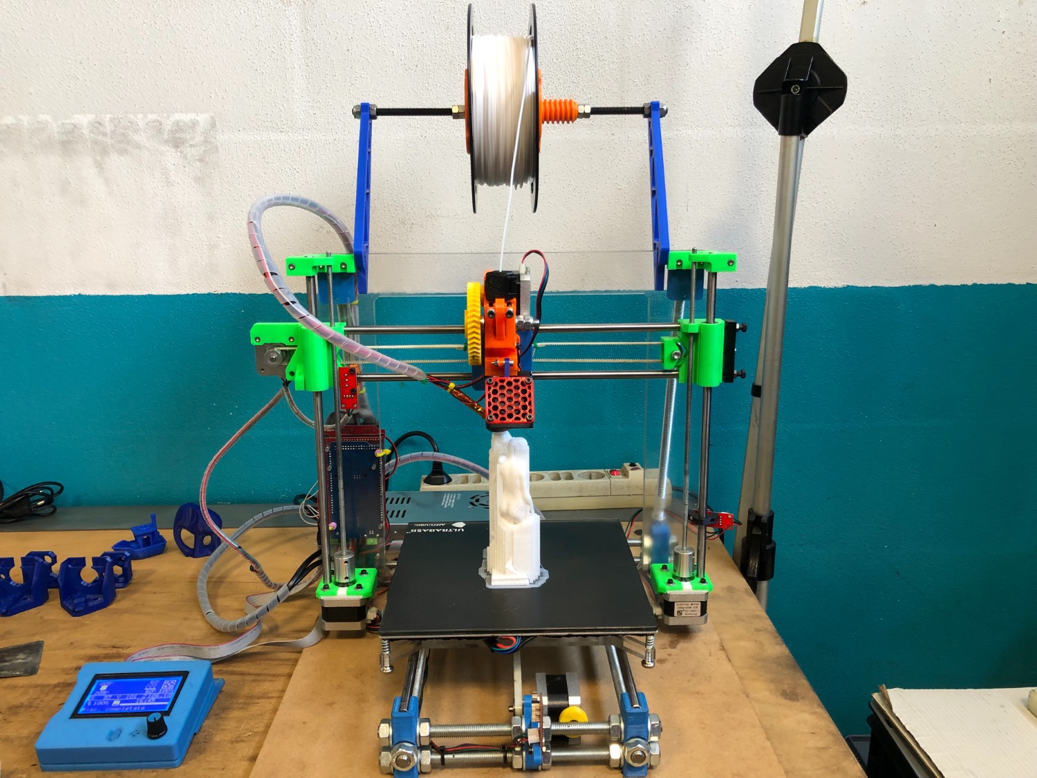

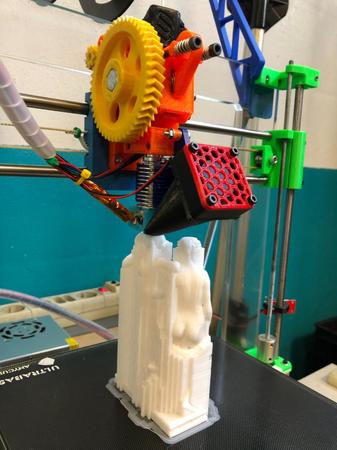

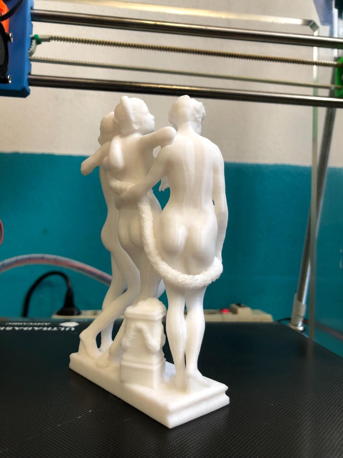

Voglio mostrarvi questa stampa, non tanto per il risultato in sé ma per la stampante: una Prusa i3 “Frankestein” auto costruita da progetto RepRap, con frame in acrilico, estrusore Wade e movimentazione asse Z con barre filettate da M5.
L’oggetto è alto 130mm, troppo piccolo per i dettagli, le “manine” delle Grazie sono davvero piccine… le dita sono meno di 1mm di diametro.

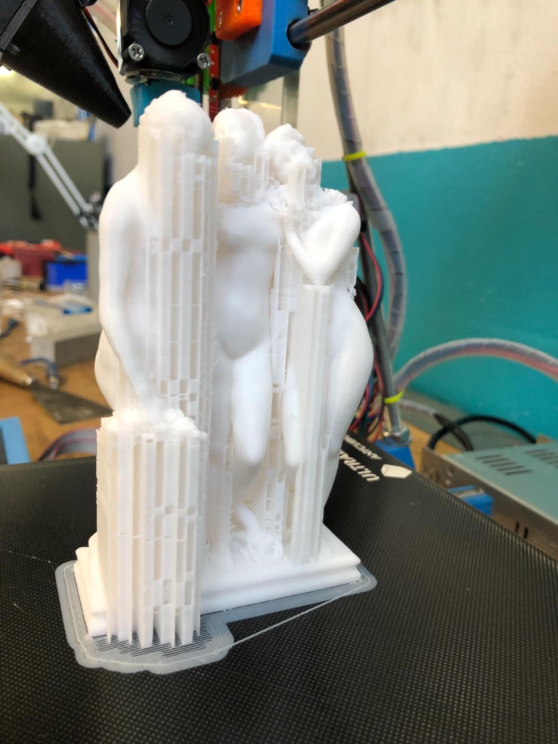

Ho utilizzato un PLA della Sunlu a 205 gradi; altezza layer 0,16 e velocità max di 40mm/s. Slicer Prusa e, ovviamente, supporti. Tempo di stampa 16 ore circa. In pratica è il profilo di stampa “0,16mm OPTIMAL Creality” per Ender3 di PrusaSlicer.
Ho solo rimosso sommariamente i supporti per farvi vedere il risultato, più che decoroso credo, se prendiamo in considerazione la stampante utilizzata.
avendo io un Geeetech I3 Pro B (che in realtà ora è tutt'altro) in questa, vedo adottate un paio di soluzioni semplici semplici. Immagino ci voglia una gran pazienza e manualità per montarla ma non dubito che stampi bene.
Essendo una single frame, ho dovuto sopperire alle spallette con due tiranti, che tra l’altro sono anche meglio perché ti permettono di intervenire qualora la struttura non fosse in squadra.
Ci vuole pazienza sì, senza contare che alla fine spendi più così che a comprarne una bella e fatta, ma il 50% della mia soddisfazione nel coltivare questo hobby sta proprio nel fatto che posso dire: “questa stampante l’ho fatta io”.

Bella stampa, complimenti.
Mi piace anche la tua stampante, è un vecchio modello di Prusa con upgrade vari? Usi filamento da 3mm?
Sì è uno dei primi progetti di Prusa, in rete lo trovi ancora si chiama “Prusa i3 rework”. No mai usato il 3mm, sempre e solo 1,75.

Mio figlio frequentava un’università di design e avevano un laboratorio ben attrezzato, così ne ho approfittato e il frame (anzi 2) me lo sono fatto fare da lui.

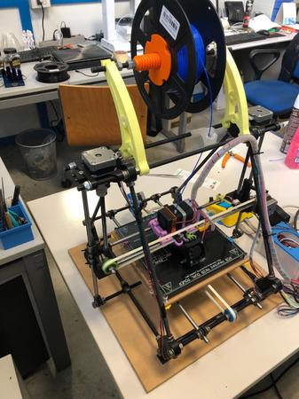

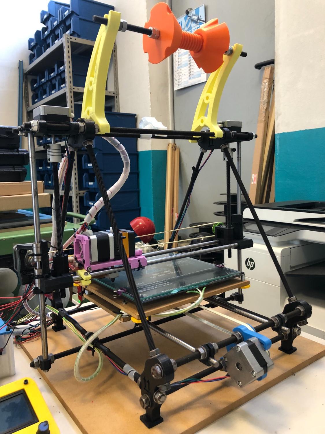

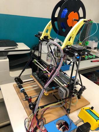

Ti presento Miss Mendel, la mia prima creatura. La uso poco perché ormai ha i suoi acciacchi ma… come si dice… il primo amore non si scorda mai!

E' una macchina che ha fatto storia. Se oggi sembra è meno complicato autocostruirsi una stampante, è grazie alle idee di chi ha fatto questi progetti.
E comunque l'autocostruzione è una grande soddisfazione.
