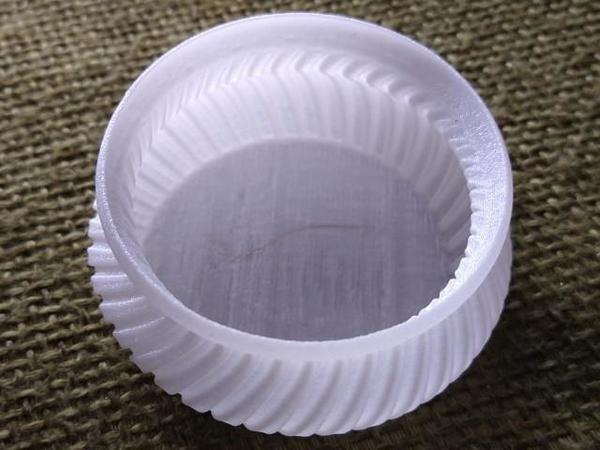

Salvogi
Su YouTube ho trovato questo video
ed ho voluto provare.

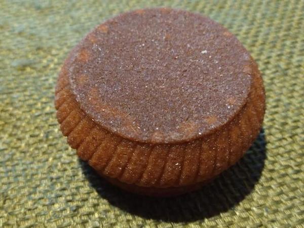

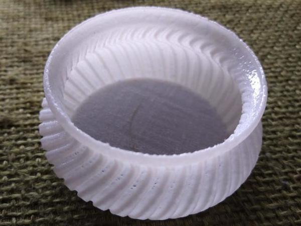

Ho stampato il seguente vasetto con il PLA (modalità vaso, nozzle da 0.4mm).

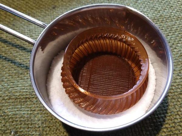

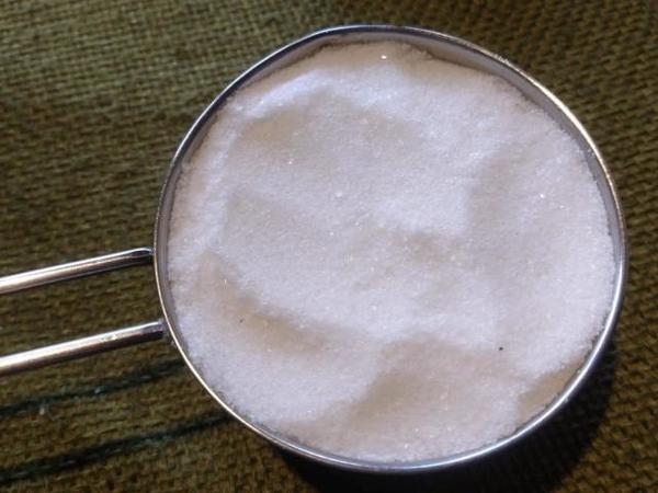

L'ho messo in un pentolino, l'ho coperto con il sale ed ho compattato il tutto.

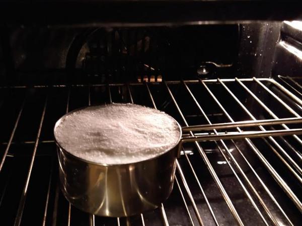

Poi ho infornato a 180°C per 50 minuti (forno statico preriscaldato). Una volta raffreddato ho rimosso il sale ed ho lasciato in ammollo in acqua per mezz'ora.

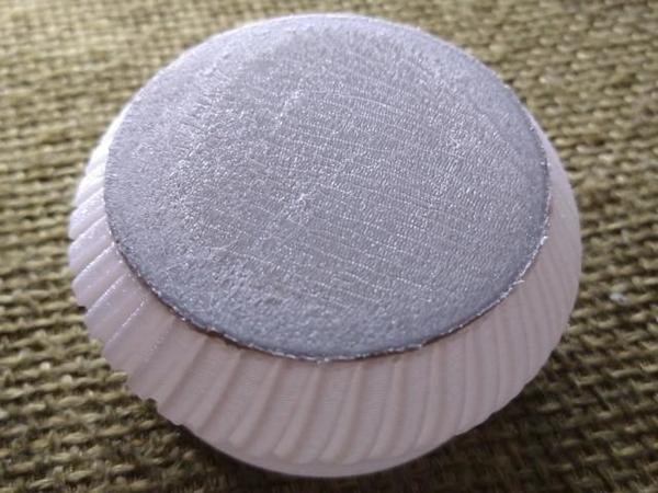

Pensavo di ottenere una struttura compatta magari trasparente invece questo è il risultato.
Non ho ottenuto ciò che volevo, la superficie è molto porosa quindi se riempio il vasetto di acqua si svuota in pochi secondi (4 o 5 secondi) ma sembra più resistente e rigido. Dopo mezz'ora di ammollo in acqua calda ancora cotiene molti cristalli di sale intrappolati nella struttura, casomai stanotte lo lascio a mollo.
Tuttavia l'aspetto sembra terracotta, potrebbe essere un'idea per realizzare oggetti simili alla terracotta.

  • Posizionare l'oggetto in un pentolino e ricoprire con il sale, fare in modo che l'oggetto sia completamente avvolto dal sale e, quindi, che non tocchi ne con le pareti e neanche con il fondo del pentolino.
  • Compattare il sale il più possibile.
  • Preriscaldare il forno a 260°C (il massimo del mio forno) ed infornare almeno per 50 minuti. I tempi di cottura variano in base alle dimensioni dell'oggetto.

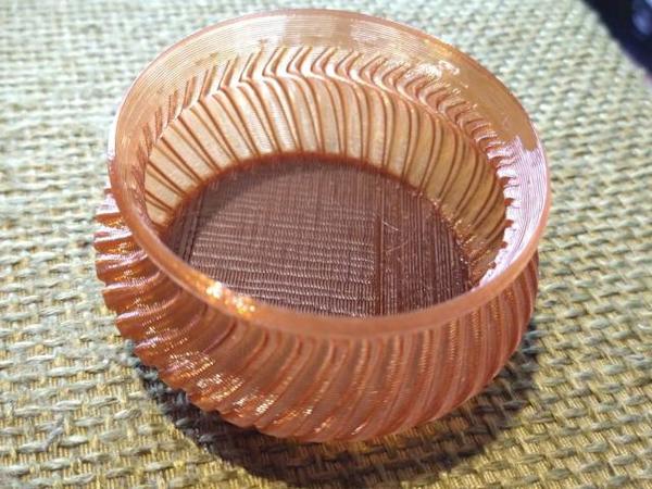

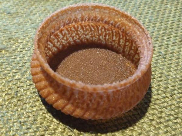

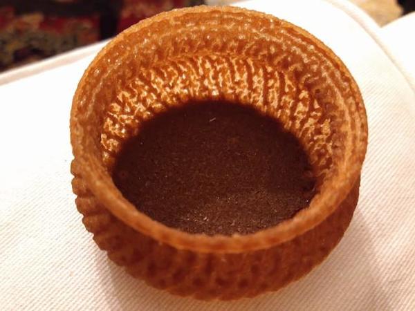

  • Questo è il risultato finale.
    Sale-12.thumb.jpg.2714d9c33d05a0b4c6f51b1f2cbdd30d.jpgSale-13.thumb.jpg.e669c6f808950e066afd5b4b3abf8785.jpg

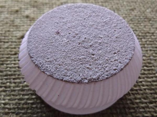

Con il policarbonato ho ottenuto una stampa molto più resistente e non si distinguono i layer. Tuttavia è venuta sempre porosa quindi non è a tenuta stagna perchè ci sono molti piccoli forellini.
Forse dovrei provare con uno spessore delle pareti maggiore, queste 2 stampe le ho fatte con un solo perimetro e larghezza di estrusione di 0.5mm.
Mi sembra te l'abbia chiaramente mangiato in alcuni punti. Personalmente sono scettico su queste "ricotture" (anneailing), specie se fatte con strumenti destinati ad altro uso (forni da cucina con termostati non precisissimi, sabbia / sale non finissimo), è un attimo che il materiale si ammolla e si rovina. Non ho mai visto qualcuno che abbia ottenuto risultati da far gridare al miracolo, anzi.
Ma ti serve il water tight? Mischia un po' di epossidica e spennella la stampa all'interno se non vuoi che si veda da fuori.
Potresti anche metterci un velo di fibra di vetro sul fondo tanto per esagerare e renderla piu' rigida.
In effetti non è venuto come mi aspettavo, infatti penso di abbandonare questa tecnica.
Devo però considerarare che le stampe in policarbonato mi vengono molto resistenti lungo gli assi X ed Y con notevole allungamento a rottura mentre l'adesione tra i layer non è buona quindi lungo l'asse Z la stampa è fragile ed anche a flessione la stampa in PC resiste meno del PETG perchè i layer si separano, ho provato ad aumentare la temperatura di stampa fino a 315 °C ma ho ottenuto solamente la formazione di molte bolle. Mentre dopo la rifusione sembra resistente in tutte le direzioni in uguale misura e comunque i layer sembrano perfettameti adesi. Ovviamente questa è una valutazione ad occhio, dovrei fare delle prove con dei pesi.
