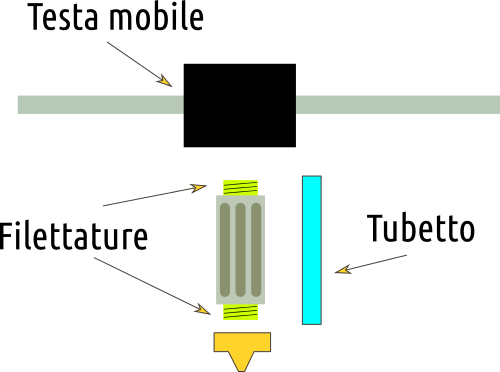

Però appena ho un attimo ti faccio un disegno, sul serio, così ci capiamo (e grazie per l'aiuto!  ^_^ )

Allora, in pratica l'estrusore si avvita nel blocco superiore e in fondo ha l'ugello, anch'esso avvitato. Io avevo tagliato un tubetto troppo corto, quindi rimaneva quel millimetro di spazio in fondo e il materiale sbordava.
Ora l'ho tagliato leggermente più lungo in modo che da "sopra" esca di un paio di decimi. Avvitando tutto il blocco nella parte superiore il tubo viene spinto verso il basso e va in battuta contro l'ugello...
Diciamo che il mio problema al momento era che non avendo mai guardato dentro non avevo ben capito come funzionasse il giro, ora che mio malgrado ho dovuto farlo mi risultano molto più chiare anche altre problematiche che ho avuto in passato e come affrontarle...

solo per capire e non per polemizzare, ma se tu avviti un decimino in più il ptfe si deforma veriando il diametro e di conseguenza la fluidodinamica del filamento...se non la completa velocità di estrusione
tagliarlo preciso ....è poco ripetitivo, direi
e la filettatura sarebbe fatta per serrare e non per avvitare qb, e poi rischiare di farlo dondolare.

Tu hai perfettamente ragione, ma non ci sono questi problemi con le tolleranze che ho trovato su questi pezzi, il tubo è 4x2, il filamento ci casca dento.
Alla fine il decimo in più si è trasformato in 1/4 di giro in meno, su circa 1cm di filettatura completamente avvitata, l'unica cosa che ho fatto è stato ricalibrare il piatto.
Ho provato lo scorrimento del filamento a mano, prima di richiudere il pignone di trascinamento a motore e non c'era nessuna resistenza percettibile.
Questo poi al momento, vediamo con il tempo cosa succede, ma di fatto ho replicato la situazione che ho trovato inizialmente dal produttore...

In realtà, esperto no. Esperto in campi vicini a questo (meccanica, elettronica, etc), monto e progetto macchine da anni e ho un laboratorio che mi permette di far fronte ad un sacco di problematiche, ma non sono un esperto di stampanti 3D.
Però, ora grazie a questi giri di manutenzioni, sto facendo un po' di esperienza e posso dire che sono macchine, per lo meno, ancora molto "migliorabili"  :lol:
