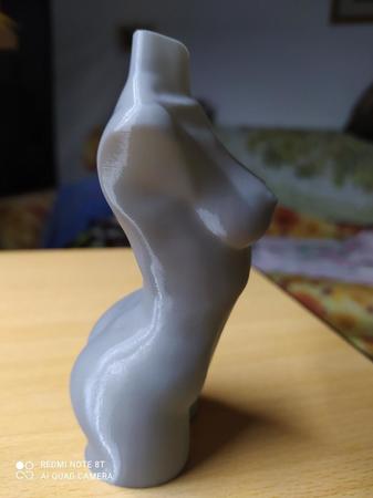

Killrob Inviato 25 Marzo 2021 Condividi Inviato 25 Marzo 2021 Giudicate voi 🙂 Fatta in spiral Mode Nozzle 0.4 layer 0.12 ventola materiale al 75% Il modello è alto 117mm 7 Cita Link al commento Condividi su altri siti Altre opzioni di condivisione...

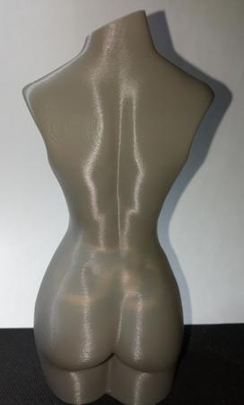

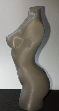

eaman Inviato 25 Marzo 2021 Condividi Inviato 25 Marzo 2021 Bella Bella, Brovo Bravo! La sto stampando pure io con la Ender base, scheda 8 bit, bowden e asse Y singolo... Vediamo come viene, ho un rimasuglio della vecchia ruzzola di PLA+ e devo finirla 😛 Ero partito con il profilo per vasi per S3D che ho pubblicato ma quello e' per roba grossa e va' a una velocita' galattica: senza BRIM glia ha dato subito una sculacciata che s'e' presa paura ed e' scappata dal letto! 1 Cita Link al commento Condividi su altri siti Altre opzioni di condivisione...
eaman Inviato 25 Marzo 2021 Condividi Inviato 25 Marzo 2021 Pronta la versione base della Ender 3: 8bit, single Y, bowden. Stampata su PLA+ SUNLU con un profilo test dato che il mio vaso e' ottimizzato per cose piu' grosse. Non so se questa sia SALMON FLESH dovuta ai drivers, magari su un vaso non viene fuori e questa e' proprio la forma del modello? 1 Cita Link al commento Condividi su altri siti Altre opzioni di condivisione...
Killrob Inviato 25 Marzo 2021 Autore Condividi Inviato 25 Marzo 2021 no quella è salmon skin, se hai fatto il vase mode la testina inizia a girare e non si ferma più fino alla fine della stampa. quelle sono le risonanze date dai drivers 1 Cita Link al commento Condividi su altri siti Altre opzioni di condivisione...
eaman Inviato 25 Marzo 2021 Condividi Inviato 25 Marzo 2021 18 ore fa, Killrob ha scritto: no quella è salmon skin, se hai fatto il vase mode la testina inizia a girare e non si ferma più fino alla fine della stampa. quelle sono le risonanze date dai drivers Si l'ho fatta in VASE MODE, dato che in genere vado a razzo in vaso mi ero fatto l'idea che la mostruosa quantita' di moto attenuasse il difetto dei drivers. In effetti essendo cosi' piccina l'ho dovuta stampare molto piano e con un profilo fatto al volo, in genere faccio i vasi con layer da 0.26mm[EDIT] e extrusion width a 0.65 con un speed allucinante 😛 1 Cita Link al commento Condividi su altri siti Altre opzioni di condivisione...
