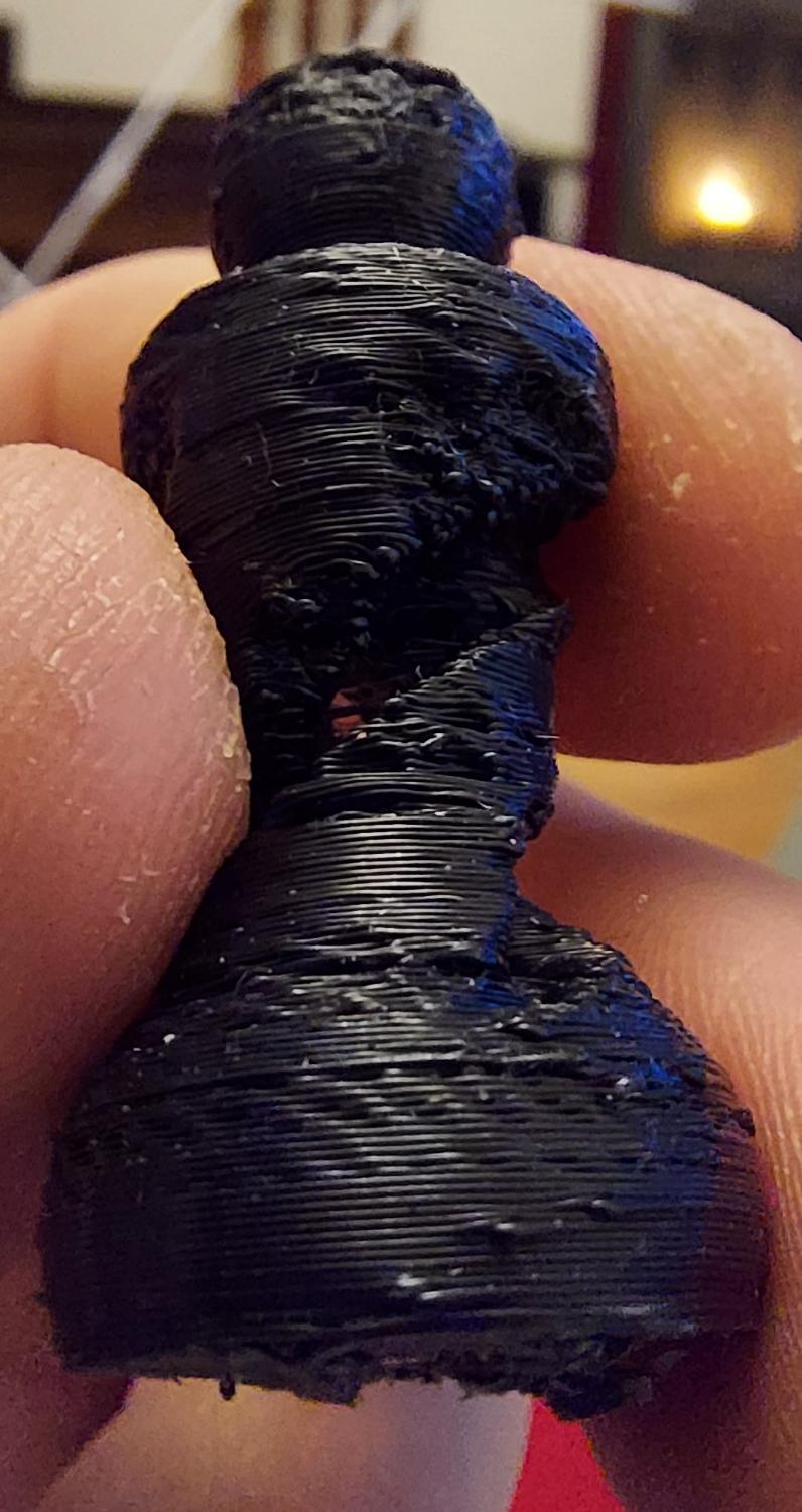

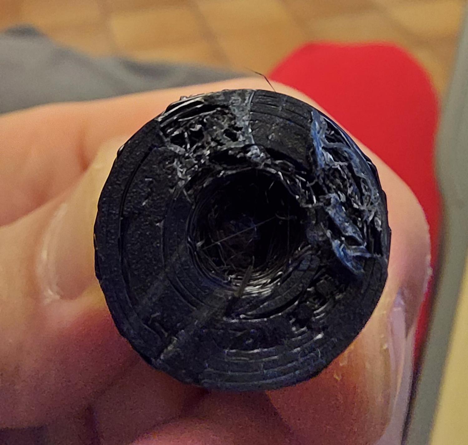

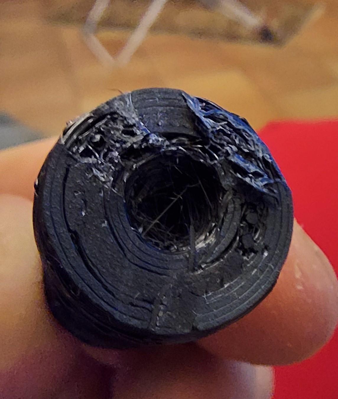

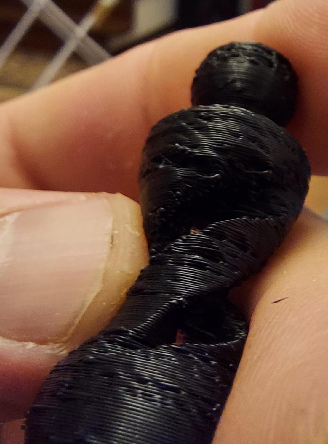

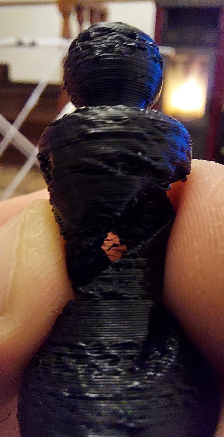

allora ho fatto un altra prova con le impostazioni che mi aveva consigliato Otto ma la macchina non ne vuole sentire secondo me ce qualche problema nello scorrimento del filamento ma non so cosa possa essere, questa è la mia impressione vendendola lavorare ....vi posto qualche foto
Io non capisco... Le tue prime stampe (la figurina col PLA bianco) non erano male!
L'ultima del pedone è addirittura molto peggio della precedente!
Cmq ho messo sù sto benedetto pedone e per ben 2 volte si è staccato dal piatto quando era a circa il 70% della stampa... Ho l'ho rimesso sù con la colla stick e se si stacca ancora prendo la saldatrice! 🤬
Però la stampa stava venendo bene, ero totalmente fuori con le velocità (non faccio pezzi così piccoli (a proposito l'hai stampato al 100% o al 200%?). Aspettiamo un pò e vediamo... Stay tuned.

Guarda neanche io capisco ora ho settato i parametri originali e ho fatto partire una stampa ma poco dopo la partenza il filamento si è bloccato e non esce più.... non capisco proprio dove sia il problema...

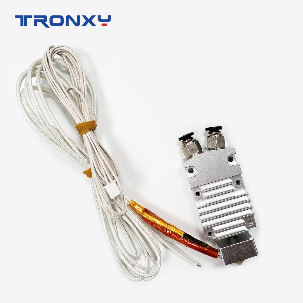

Spero sia almeno un estrusore dual drive in metallo, altrimenti caccialo via diretto! Non stare neanche a perderci tempo perche' in plastica poi finisce che ti si apre dopo un mese...
2 ore fa, eaman ha scritto:
piu' che delle foto tu fallo stampare, tieni il filamento tra le dita mentre guardi la ruota girare e fai caso se scivola / skippa.
ok provero domani mattina cmq si l e strusore è in metallo ed è quello in foto, intanto grazie a appena ho qualcosa vi dico
