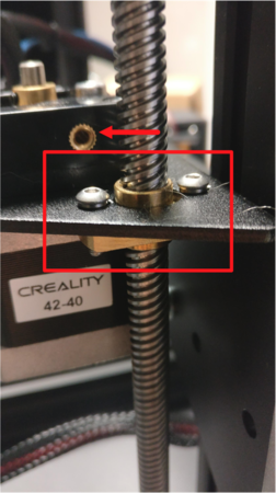

sono nuovo nel forum e alle prime armi con le stampe in 3D. Ho da pochi giorni una CR 20 PRO e da subito ho notato che l'asse Z, con la macchina a riposo, si abbassa da solo fino a far toccare il piatto all'estrusore. E'normale una cosa del genere? Ho "mancato" qualche settaggio o configurazione?

Rileggendo il mio post mi sono accorto che forse non mi sono espresso correttamente. Ho ricontrollato le rotelle che guidano l'asse X lungo l'asse Z e nessuna di loro gira liberamente da lasciare l'asse in balia della gravita'. Per intenderci, devo fare forza sulle singole rotelle per farle girare. La sensazione che ho e' che la vite che sposta l'asse X in su e in giu' lungo l'asse Z, non opponga resistenza alla discesa.

è normale che le barre di Z alla minima pressione girino e permettano all'asse di andare in basso perche le barre hanno un avanzamento molto "aggressivo" e di conseguenza l'attrito è molto basso.
controlla che la barra non giri libera nella "chiocciola" ma che il motore giri insieme alla barra sempre.

Ad ogni modo credo di aver trovato il "colpevole". Con tutta probabilita' era un problema di assemblaggio. Quando ho assemblato la stampante, la guida in ottone nel riquadro rosso (foto allegata) si muoveva perche' le viti di fissaggio non erano interamente avvitate. Sul momento le ho avvitate e via, ma a quanto pare la guida non era posizionata correttamente. Questo pomeriggio l'ho rismontata, l'ho spinta verso ilo retro e l'ho rifissata. Ora l'asse X scende di qualche mm ma poi si ferma 😄
Piu' tardi faccio una stampa di prova per controllare se e' tutto in ordine
Grazie ancora
