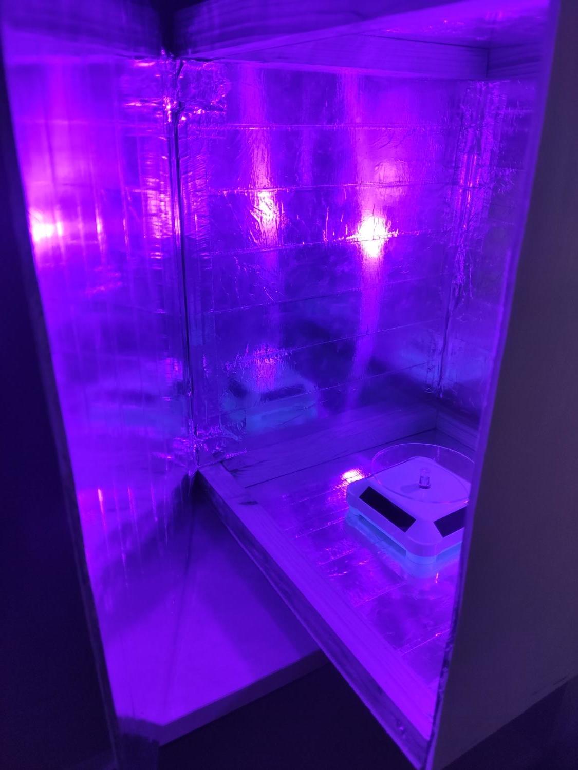

Quinto ho costruito una mini camera con UV a 405nm come da foto per irrobustire i pezzi, a vostro parere quanto tempo devo lasciarli dentro?

5. Dai 10 ai 15 minuti è sufficiente
