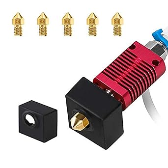

Inoltre, quando leggo MK8 o MK6 a cosa è riferito? Non credo alla filettatura, perché nella maggior parte delle volte leggo poi il parametro del filetto, ad esempio: M6.
L'MK6 manca anche a me. MK8 è il tipo di estrusore della CR10 o della Ender 3, se non sbaglio. Questo:
Stampante 3D MK8 Kit estrusore Stampante 3D Kit ugello spruzzatore estrusore  hotend J-head in acciaio inossidabile per Creality CR-10/10S/S4 Stampa e  scansione 3D Commercio, Industria e Scienza garoma.de

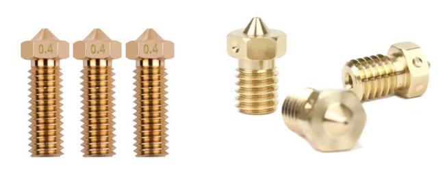

Immagino che l'altro che hai sentito sia il V6 che è questo:
Estrusore E3D V6 12V 0,4mm - 3A342 - AzureFilm d.o.o.
Di tipi di estrusori ce ne sono un infinità, quindi è importente sapere quale è quello della propria stampante per eventualmente recuperare i pezzi compatibili.
