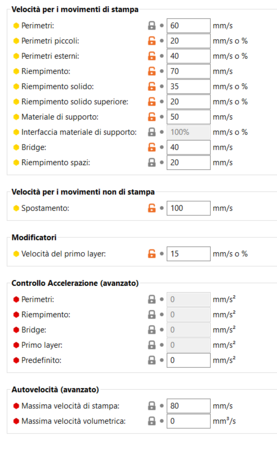

Possibile sotto estrusione ABS Anycubic Chiron

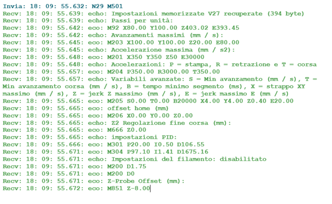

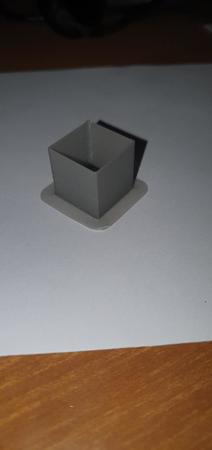

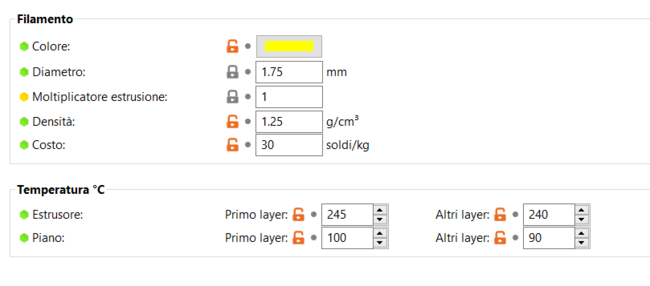

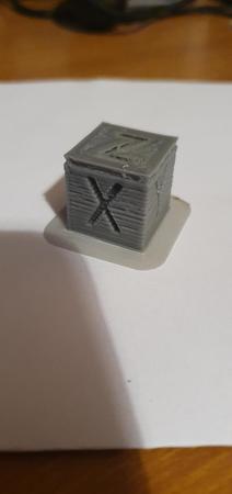

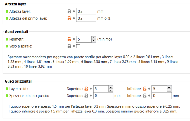

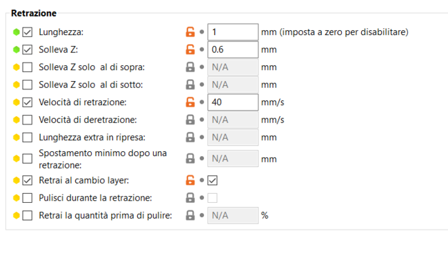

Buonasera,
sto impazzendo da un paio di giorni per capire come risolvere questo problema, stampo in box chiuso ma come da foto allegate non riesco a trovarne la causa, il cubo vuoto lo stampa senza problemi mentre con i perimetri e il riempimento iniziano i problemi, ho settato i vari stepp/mm di estrusore e assi, non so più che pesci pigliare, chiedo consiglio a chi è sicuramente più esperto di me. Uso Prusa Slicer.
