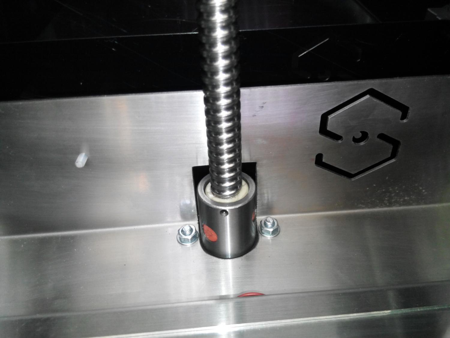

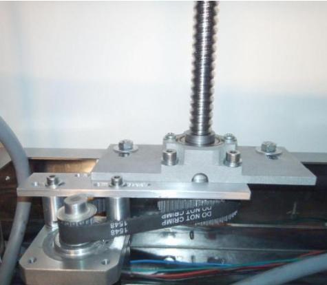

Questo difetto è generato da uno scorretto allineamento delle barre filettate dell'asse Z. Durante il sollevamento, il disassamento delle barre genera un'oscillazione costante e ciclica che, spesso, aumenta o diminuisce di intensità in base all'altezza in quanto le oscillazioni possono essere più accentuate in un determinato range. La dimostrazione la si ha dal fatto che le onde sono di passo costante, appunto il passo della vite. Nel mio caso è stato sufficiente liberare le viti nella parte superiore, in quanto obbligarle a girare diritte è di gran lunga più deleterio che lasciarle libere.

 Esatto @Mino, da "mo" lo sto dicendo anche in altri topic, unica cosa tu di certo hai altra stampante perché nella NG la vite Z è già libera in alto ma ha altri problemi che si traducono comunque in questo difetto.
