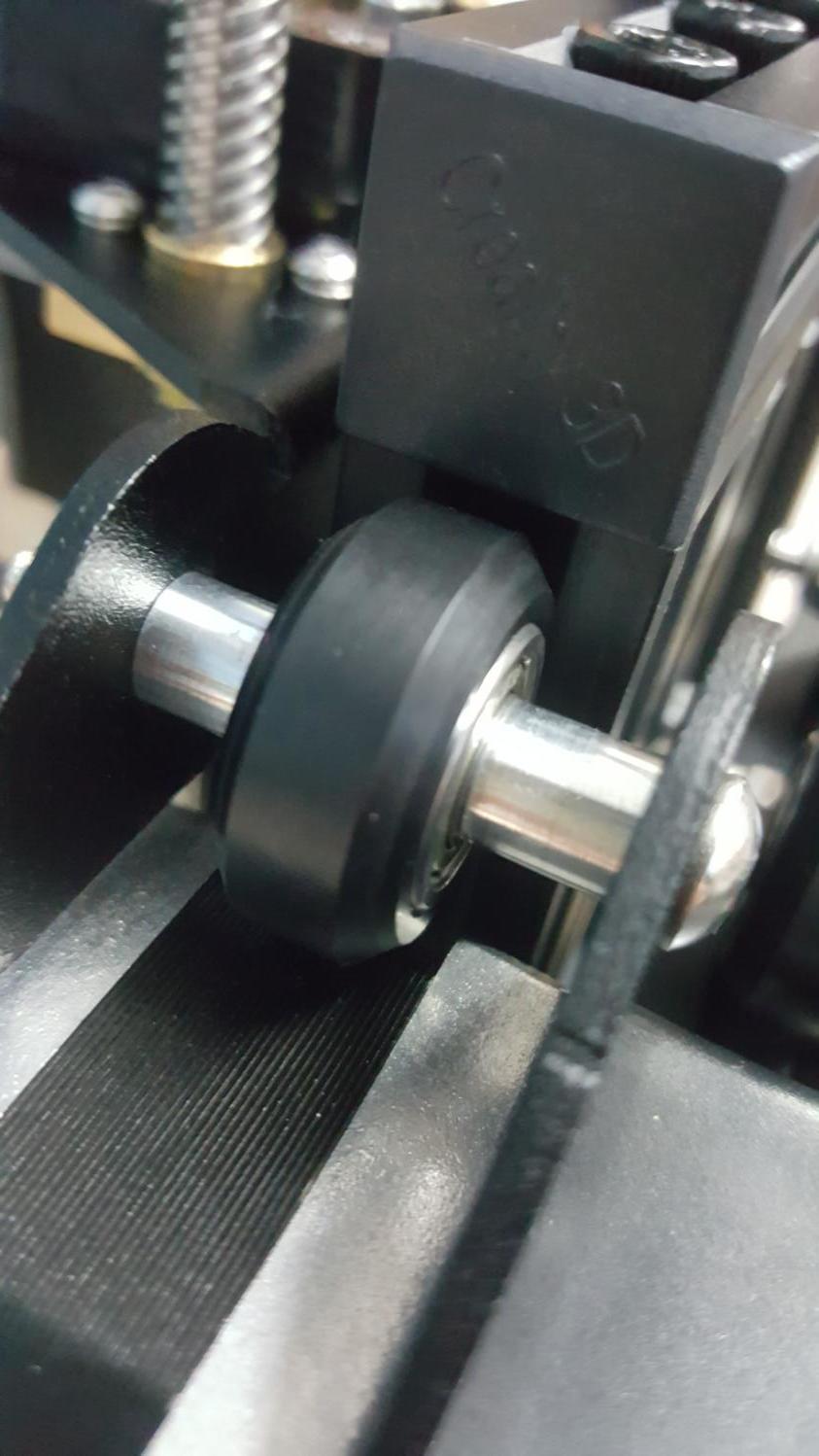

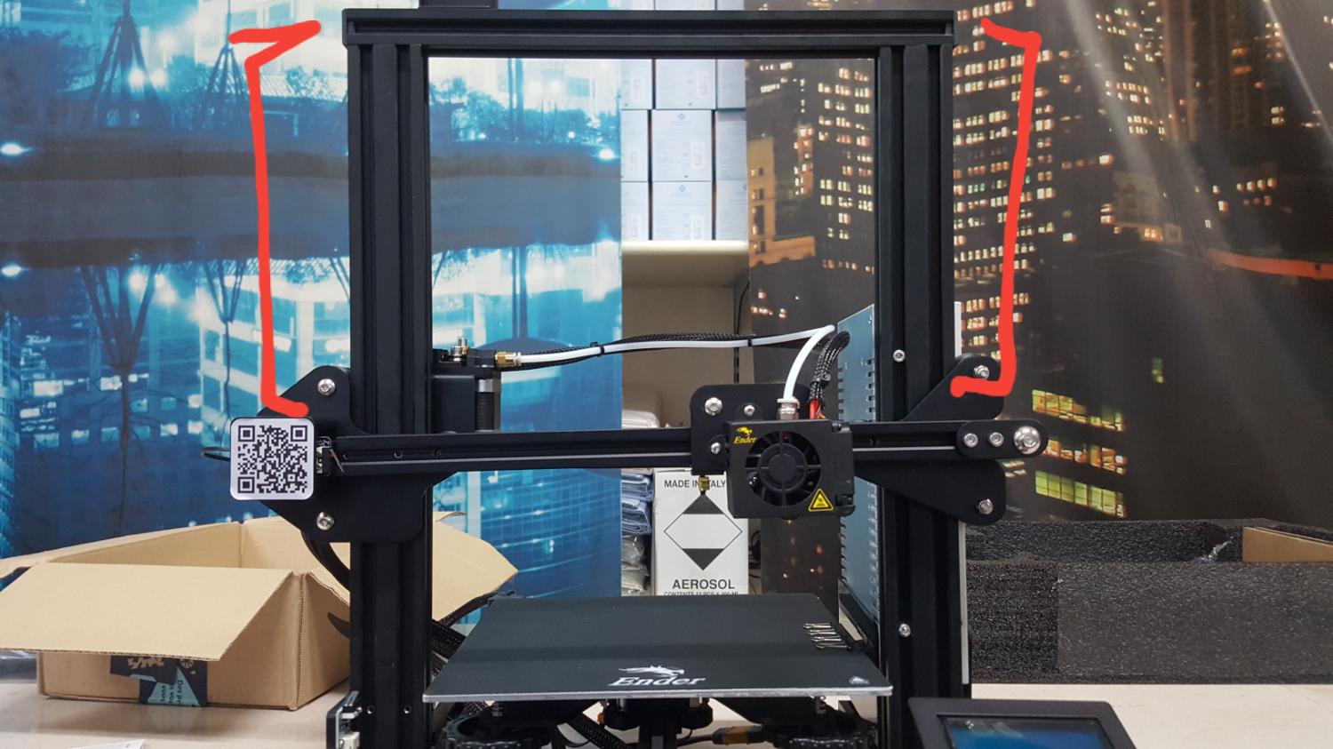

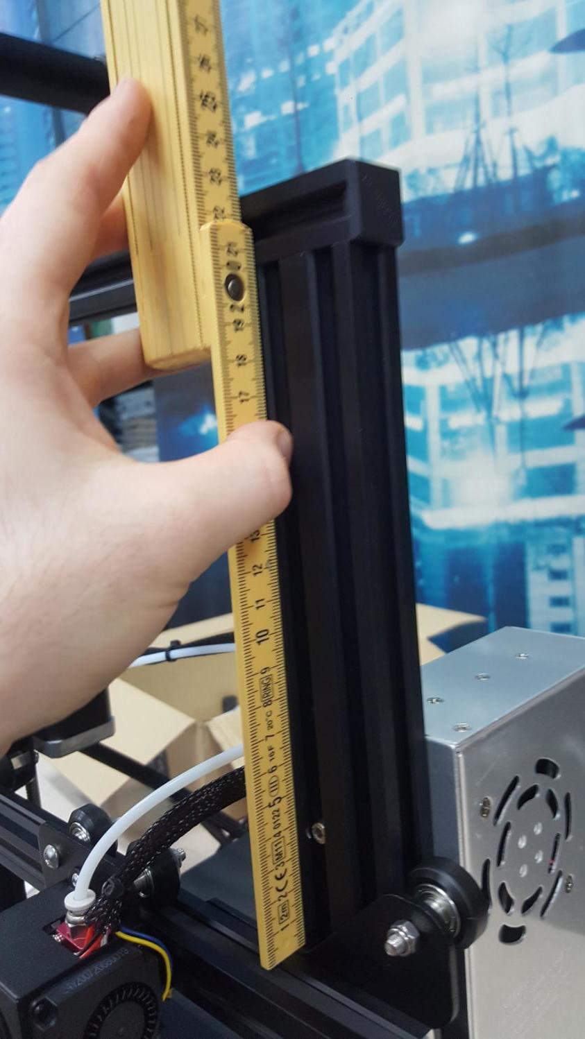

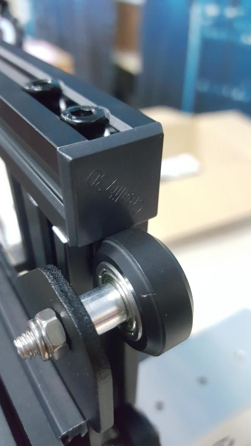

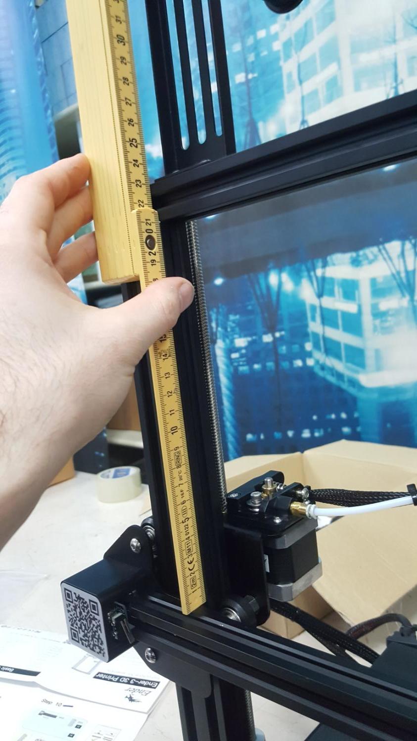

Buonasera, oggi è arrivata la mia prima stampante 3d, finito di montarla ho notato alcuni problemi che ho risolto come la regolazione del piatto di stampa e la livellatura della base sul tavolo .... ora mi ritrovo con l'asse x non allineato con un dislivello da un'estremità a l'altra di circa 5mm... vi allego delle foto spero mi possiate dare una mano 😁

la risposta corta è che la hai montata male..😅
la parte di metallo dove vengono avvitate le ruote che sono in foto si collega alla barra dell'asse y con (credo) due viti per lato, il problema sono queste due "Piastre" che non sono alla stessa distanza, allenta le viti, mettilo dritto, riavvita...
