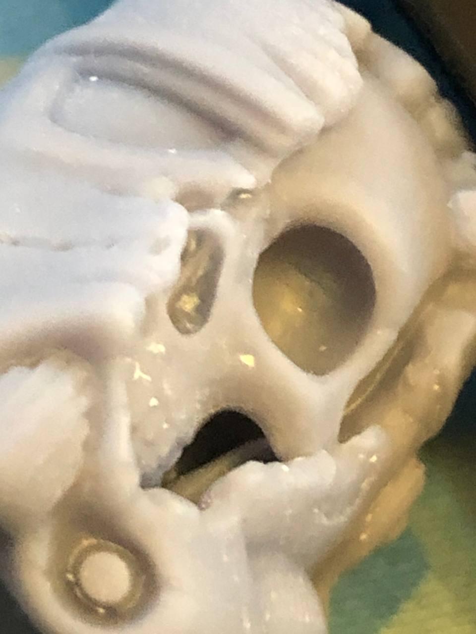

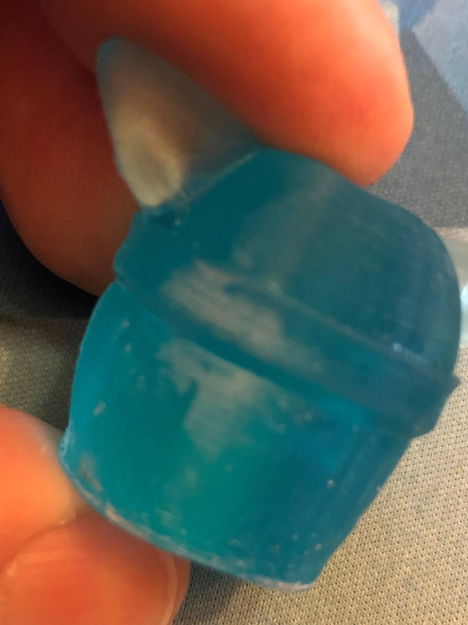

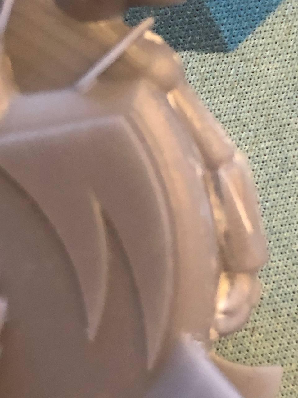

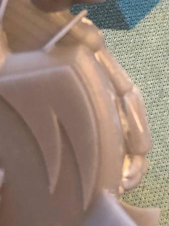

Buongiono,
da Natale posseggo una Photon S (prima di questa ho stampato con una Geeetech prusa i3 pro b), devo dire che non ho avuto grossi problemi di stampa tranne uno: delle "striature" e puntini di colore bianco sul modello.
Sto usando la resina basic grey fornita con la stampante e una elgegoo abs like clear blue.
Lavo con IPA 99.9% per un 1-2 minuti (scuotendo il contenitore), acqua e sapone e poi lampada per unghie (cinese) 10-15 secondi sopra e sotto
Ho il sospetto che sbaglio qualcosa nel lavaggio o nel curing, perchè appena uscito dalla resina il pezzo sembra ok
Grazie
  • Risposte 2
questa è la causa dei puntini che non sono puntini ma segni da "impatto".
prima di essere "ricotta" devi trattare la stampa come un uovo
10-15 secondi
mi sembrano molto pochini.....io uso un forno professionale (che ha una potenza molto superiore) e comunque ci tengo le stampe anche 20minuti....
io passere da 10 secondi a 5 minuti per lato
