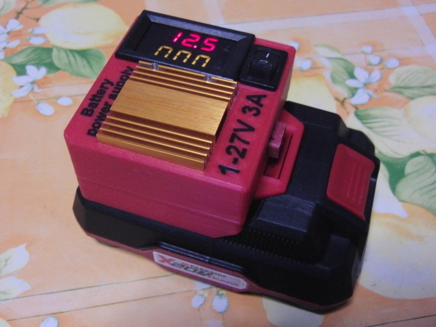

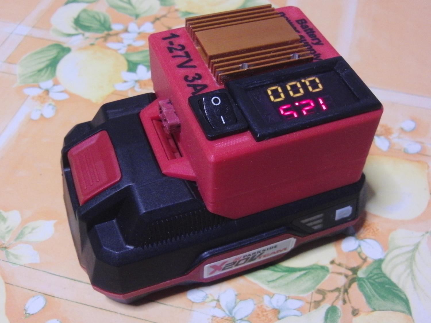

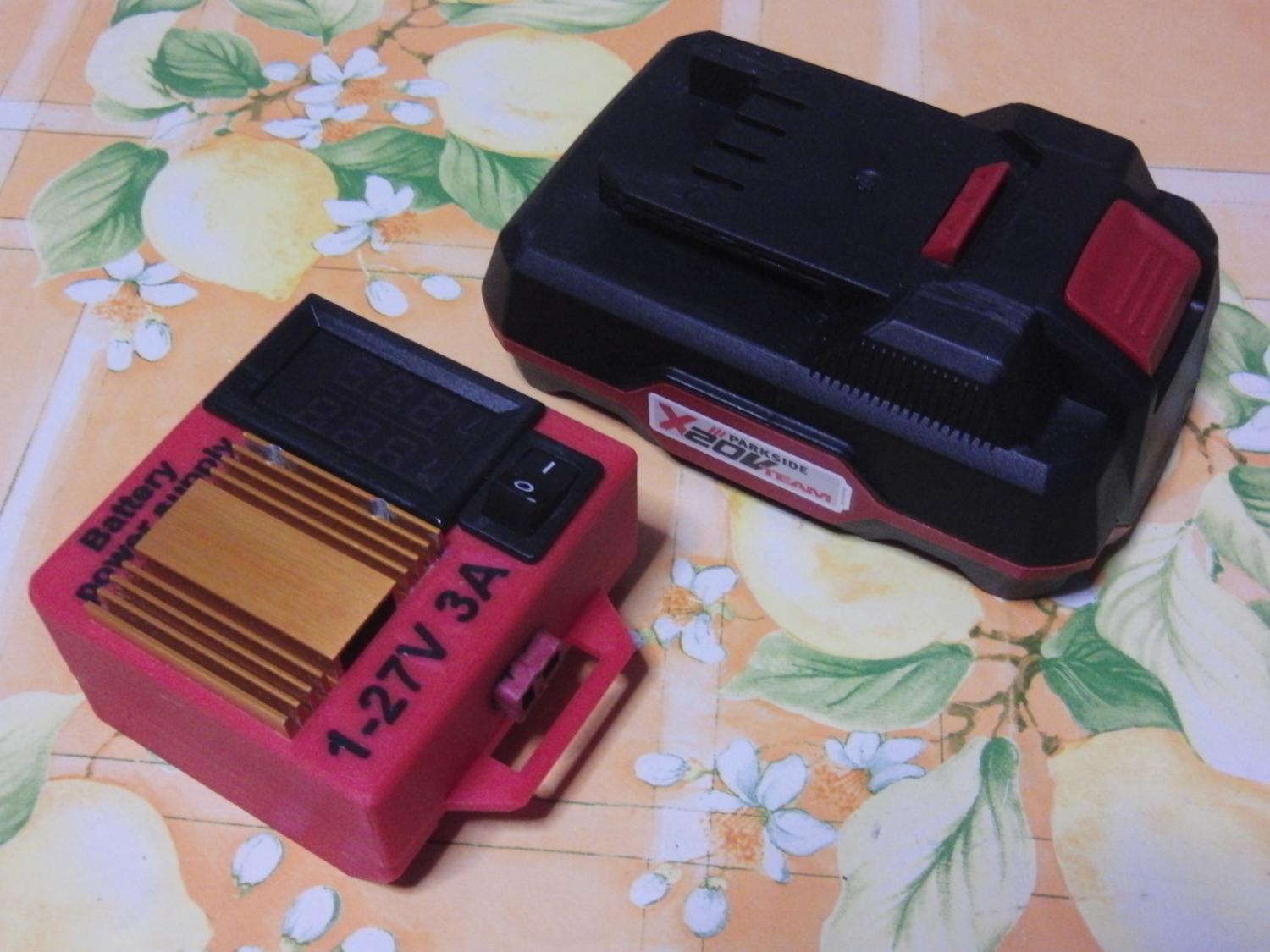

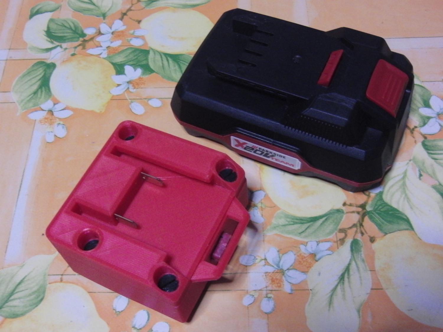

Le batterie Parkside costano veramente poco e sono ottime, cosi' come tutta la serie di accessori.
Ecco l'ultima pazza "creazione":

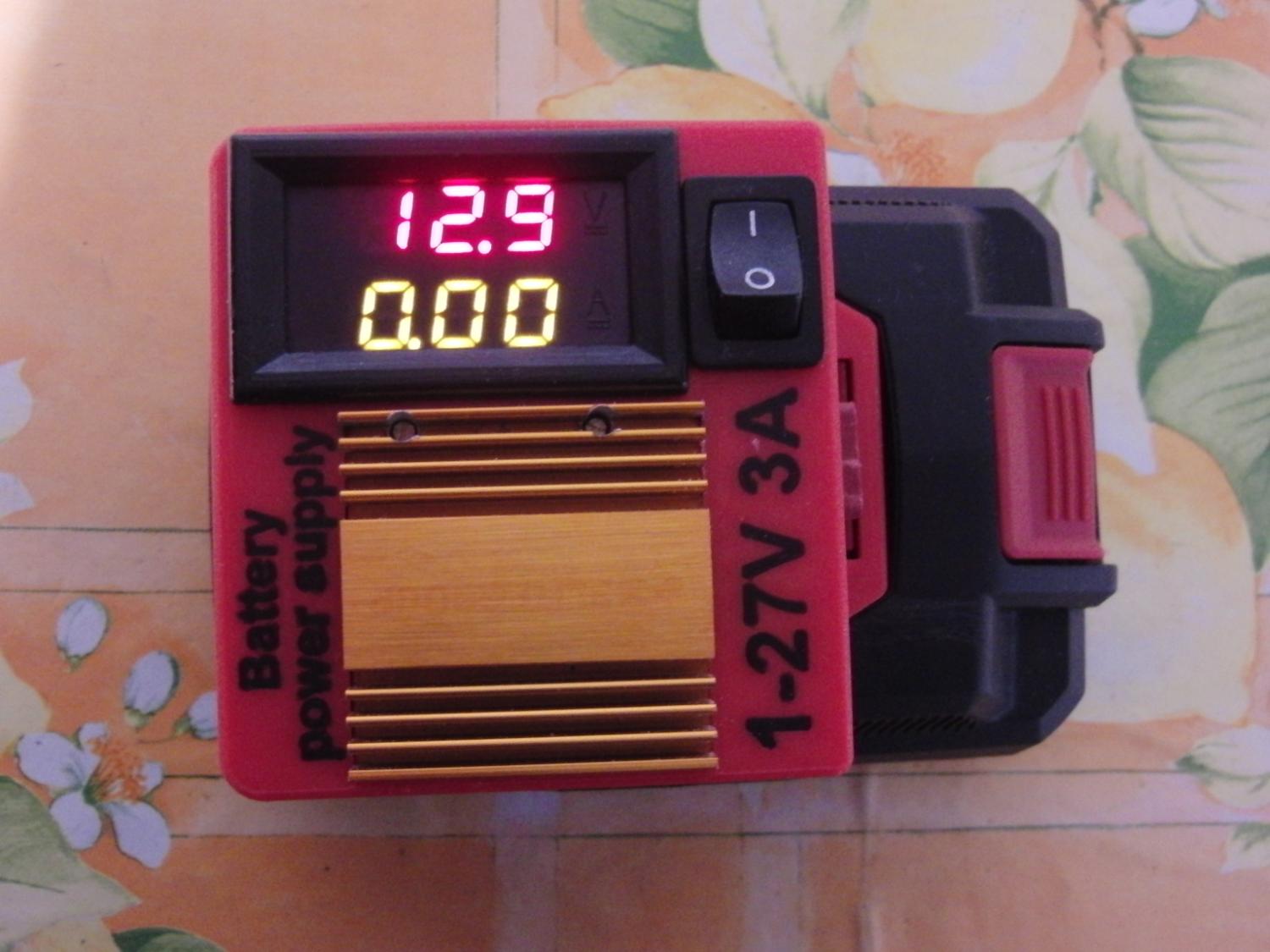

E' un alimentatore stabilizzato con tensione regolabile fra 1 e 27V, con protezione in corrente regolabile fra 0 e 3A.
Si puo' usare come powerbank, come caricabatterie per auto, caricabatterie LiPo, alimentatore a batteria per notebook, alimentatore a batteria per router 4G di emergenza, come frullatore.
No, come frullatore no.

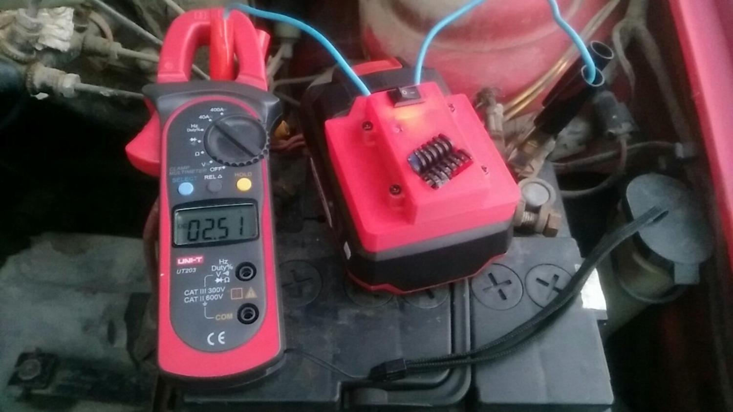

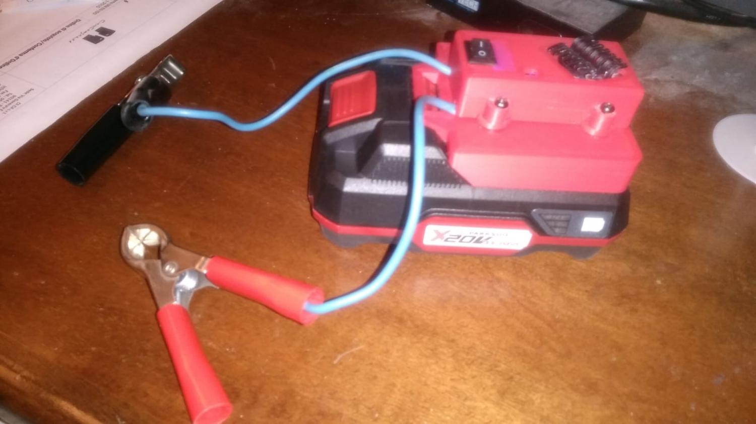

Con un'altra versione ci carico regolarmente la batteria dell'auto quando deve rimetterla in moto dopo il solito mese di fermo. La collego, 10 minuti di carica e metto in moto.

il regolatore l'hai preso in kit o lo hai progettato tu?
Il regolatore e' un "semplice" doppio convertitore DC-DC composto da LM2596 ed LM2577 sulla stessa board. Vecchio ma efficace.
Era nella scatola ormai da quasi 8 anni.

Pero' e' solo una specie di esercizio di stile perche' ovviamente in PLA non va bene.
Il dissipatore arriva facilmente a 60° e siccome e' a contatto col guscio, questo si rammollisce.
O devo ristamparlo in ABS/ASA (non ho il rosso) oppure devo fare in modo di ridisegnarlo in modo che il dissipatore sia sollevato dal guscio almeno 5mm, come il modello che ho fatto per caricare la batteria dell'auto.

E il petg non reggerebbe?
No: si affloscia 5-10 gradi dopo, non basta.
Per lo meno se voglio tirare fuori almeno 2A dal dispositivo oppure usarlo in estate 🙂
Ci vuole ASA/ABS oppure, come dicevo, far sporgere ancora un po' il dissipatore per staccarlo dal guscio, solo che poi si vedrebbe l'interno.

No, non ho pubblicato nulla per due motivi.
1) E' fortemente personalizzato, quindi inutile per il 99.9% della gente.
Nota i due fori passanti sul dissipatore da dove si regolano V ed A.
Il dissipatore a sua volta e' incollato sugli integrati e all'interno non e' rimasto spazio nemmeno per poter estrarre lo strumento senza rompere il guscio in quanto non c'e' fisicamente lo spazio per far scattare indietro le mollette.
2) se serve la base per la batteria e' gia' presente in millemila varianti su Thingiverse. La mia e' stata presa (modificata, corretta, pulita) proprio da questi progetti.
