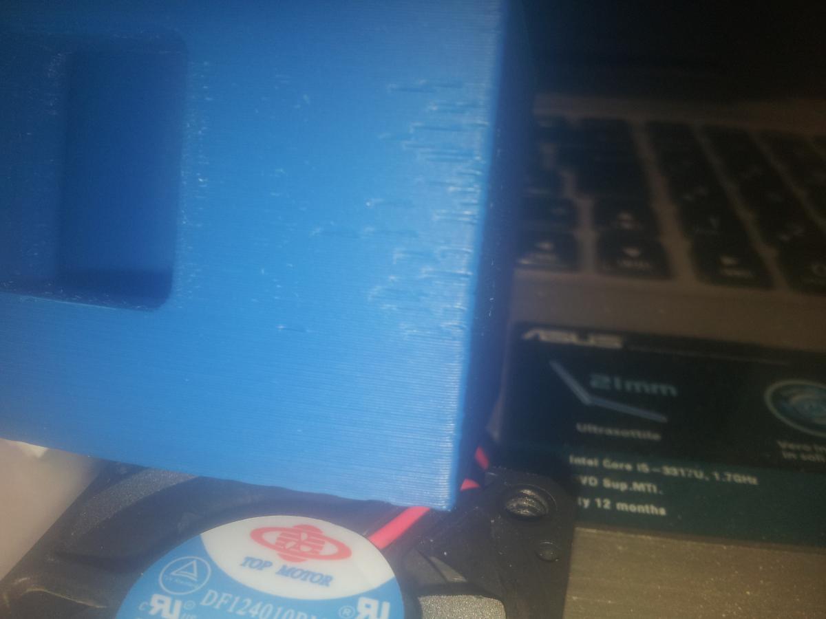

Ciao i3D ! Ti mando una immagine di unpezzetto che ho stampato , nel complesso mi sembra  buono ma vedo non direi fessurine ma sembrano delle  micro interruzioni di flusso ogni tano , prova a vedee e se capisci a dirmi cosa  puo' essere , grazie mille !  :D  :D  :D   E' il filamento blu  Z-ABS  Estruso a 245 gradi e 88 gradi di piatto con  Raft !  Grazie  Alessandro
ciao Alessandro.
la velocità sul perimetro esterno è uguale alle altre velocità? ovvero la velocità del perimetro esterno sarebbe meglio che fosse ad esempio il 60% della velocità di perimetro.
oppure potrebbe essere anche:
se ha eseguito lo stesso errore nello stesso punto potrebbe essere la ritrazione (se fosse impostata) , che ritrae ad esempio di 5mm poi reinserisce ma non di 5 ma 4.8mm a causa (della velocità di ritrazione o di altri parametri).
vai per passi prima controlla che il perimetro esterno lo faccia più piano
ciao Alessandro.

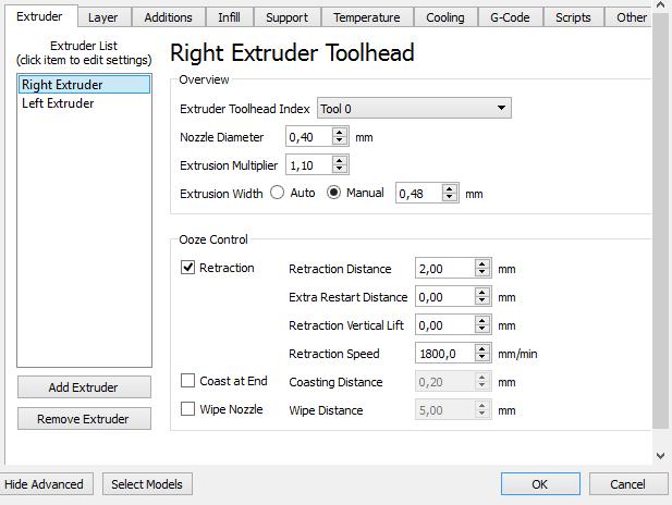

fa un perimetro leggermente interno piu' veloce e poi quello esterno piu' lento che forse ho indivduato ! Ma quelle specie di fessurine micro non sono dovute percaso ad una eventuale  variazione  di  diametro del filo??  ??? ti mando l'immagine della pagina  di  SImplify 3d  dove ci sono le impostazioni di retraction e poi dimmi se  si  puo' toccare  qui' qualcus  :D  Quell'oggetto che ti ho mandato oggi avevo messo  0.2 come risoluzione  e temperatura 245 di estrusore e 90 di piatto , adesso sto stampando lo stesso oggetto sempre con temperatura a 245 gradi ma con risoluzione 0.15 e mi sembra che non distribuisca bene lo strato , dico una mi supposizione , potrebbe  essere che avendo selezionato uno strato piu' basso debba  magari toccare la temperatura o qualcosaltro perche' venga  uguale o meglio a prima ??  grazie  Alessandro

:blink: aiutoooo....tra un pò mi conviene studiare pranoterapia...andiamo per passi.
prova con extruder multiplier a 1
e extrusion width :auto
a controlla alla stessa temp.
ps. tieni presente che il perimetro esterno risente soprattutto con l'abs della velocità e del flusso , quindi se puoi fagli fare il perimetro esterno più piano e vediamo un pò magari aderisce meglio
Ciao  i3D !  :D  ho provato come mi hai detto tu ma con una cosa in piu' che ho modificato e cioe' ho disattivato  il  Retraction  Controll dalla  prima  pagina  di  Simplify 3D , sul lato estermo non ci sono piu' quelle specie  di fessurine o amncanza di filamento , ma il riempimento interno , le celle del  riempimento  mi sembrano un po' pastose ! Provo a interrompere la stampa  cosi' se riesco faccio foto  del riempimento altrimenti devo aspettare la fine della stampa tra 12 ore :D  :D  :D ti chiedo una cosa , ma se io ho deselezionato il Retraction Control  e mi ha migliorato sullesterno , allora  come mai di defoult  e' selezionato ????  Alessandro    :D  :D  :D
